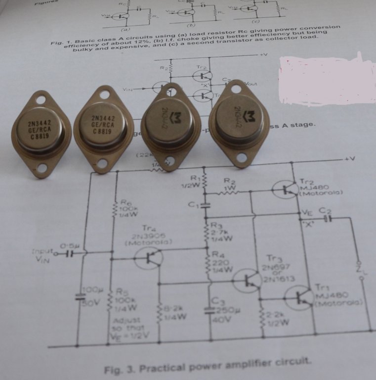

No, közben mit találtam a fiókban!
Ezeket a korabeli naplófőkönyvek, adatlapok nagy hanghűségű audio cuccokba ajánldosták. Ezek még biztos nem hamisítványok. Az "M" betű a Motorola vegyjele lehet? A zsöneral elektriket tudom. 2N3442
Az "M" a Mikroelektronikai Vállalat cégére.
Köszi! A MEV olyan régen égett, alig emlékszem már rá, pedig még vannak egyéb cuccaim onnét, csak arra MEV van írva.

Sziasztok! Összeállítottam egy panelt, hogy érdemben be tudjak kapcsolódni a beszélgetésbe. Többféle tranzisztorral is kipróbálom majd. Jelenleg Motorola 2N3055 a vége. A korukból ítélve aligha lehetnek hamisítványok
