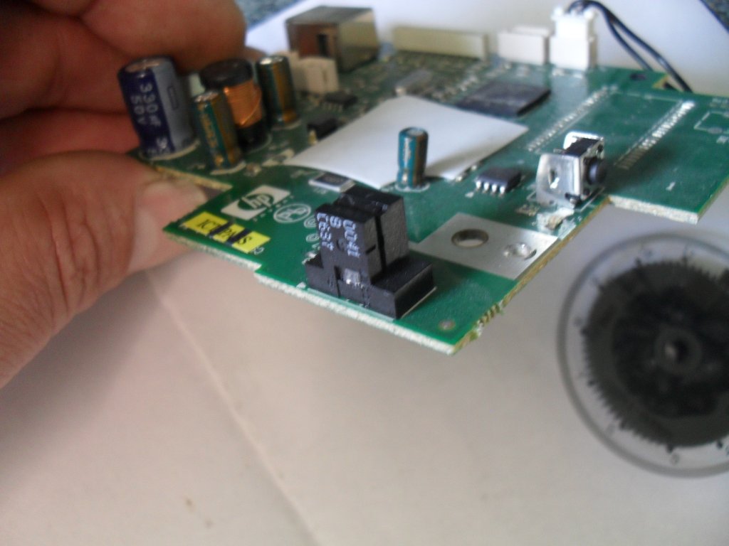

(#) lajos1969 hozzászólása Ápr 28, 2012 / 1
Kéne csinálnom egy rotary encodert ami megbízhatóan működik ehhez. http://320volt.com/pic16f628-74hc595-sayici-ccs-c/ Ha valaki tudna egy működő rajzot feltenni azt megköszönném. A lépettő motoros verziót már próbáltam nem valami jól működik, sokszor kihagyja az impulzusokat nem megbízható pláne lassú fordulaton. Nekem meg pont lassú fordulatra kéne. valami optikai megoldást kipróbálnék . Van nyomtatóból egy 1200 osztású encoder tárcsám ehhez jó lenne egy optikai megoldás rajz. köszönöm. Megvan az optója is de nem találtam róla semmi infót, majd rakok fel képeket róla.
A képek!
(#) Stewe válasza lajos1969 hozzászólására (») Ápr 28, 2012 /
El kell keserítselek, ezzel igen nehézkes lesz 1200 lépést megcsinálni, csak az eredeti áramkörből lehet kiindulni. Ez ugyanis csak aláosztással képes megcsinálni, az optókon keletkezett szinuszjelből. A 71 foggal pedig nehézkes bármiféle emberi osztásarányt beállítani.
Komplett kapcsolásom hirtelen nincs, de elvet tudok mondani.
Először a két optokapu jelét kell kiilleszteni TTL szintre, és létrehozni a negáltját is. Egy enkóderből az A, A negált, B, B negált jel jön ki, plusz ha van referenciapontja, akkor az I (index), és az I negált is. (A negált jel azért kell, hogy vonal szakadás esetén, lehessen hibajelet képezni.) Az iránybiteket kapuláncokkal hozzuk létre: ha a jobboldali kapu nyitva van és a baloldalin van felfutás, akkor balra forgási jelet képez, ha a baloldali van nyitva, és jobboldalról jön felfutó él, akkor jobbra ad egy inkrementet.

(#) lajos1969 válasza Stewe hozzászólására (») Ápr 28, 2012 /
Köszönöm majd kipróbálom: Ez sem mükszik rendesenhttp://www.webx.dk/oz2cpu/20m/encoder.htm
Mechanikai megoldásban gondolkodtál már? Egy olyan rugó-előfeszítésű kuplunggal meghajtani a steppert, ami a lépésköz feléig rugóavl előfeszíti, és amikor ezután kényszerkapcsolattal továbbfordítja már gyorsítóként működik, átdobja.
Ennyire nem akarok belemélyedni, még az optokapusra kiváncsi lennék, hogy működik-e rendesen. Majd meglátom. Vagy marad a gyári encoder ha nagyon kell.
