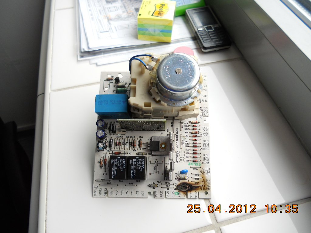

(#) zenebolond válasza hosszutoll hozzászólására (») Ápr 23, 2012 /
Volna egy kérdésem megvan még neked a WHIRLPOOL FL 5103 AA 1000 típusú mosógéped?
Mert ha megvan kellene nekem egy adat, mármint ha segítenél.
Van benne Z0103-as tranzisztor, mindegyik mellett közvetlen van egy ellenállás. Az R3-as pozíciójú értéke kellene (ohm) nekem, ugyanis szétégett.
Segítséged előre is köszönöm.
Miskanaruska
(#) zolika60 válasza zenebolond hozzászólására (») Ápr 23, 2012 /
Írj neki privátot, mert 15 hónapja nem volt itt így valószínűleg nem olvassa. :yes:
(#) szepi003 válasza zenebolond hozzászólására (») Ápr 24, 2012 /
Szia Az panelon R3 ellenállás 470k,de ami a triac hoz csatlakozik az 1k ellenállás.üdv szepi003
(#) zenebolond válasza szepi003 hozzászólására (») Ápr 24, 2012 /
Köszi szépen a segítséget. Csak nagyjából találgattam melyik az a pozíciószámú ellenállás mert körülötte a panel is szétégett, és ez volt az egyetlen pozíciószám amit le tudtam olvasni.
És igen ami a triac-hoz csatlakozik az égett szét. A triac számát is csak csodával határos módon tudtam leolvasni,mert szétpukkant. Az a része maradt épen pont ahol a száma volt rágravírozva.
Remélem ha beforrasztgatom az új alkatrészeket nem fog megint elszállni.
Üdv: miskanaruska
(#) szepi003 válasza zenebolond hozzászólására (») Ápr 25, 2012 /
Szia Szerintem inkább azon kell izgulnod ,hogy procinak nem lett e baja.Ha igen akkor sajnos panel csere,de mielőtt újra próbálod meg kell keresni,hogy mi okozta a zárlatot és megszüntetni a hibát,Sok sikert a javításhoz üdv szepi003
(#) zenebolond válasza szepi003 hozzászólására (») Ápr 25, 2012 /
Szia Szepi
Felraktam egy képet a vezérlőtől a lehető legjobb minőségben, mert nem passzolnak a pozíciószámok.
Köszi a segítséget előre is.
Miskanaruska.

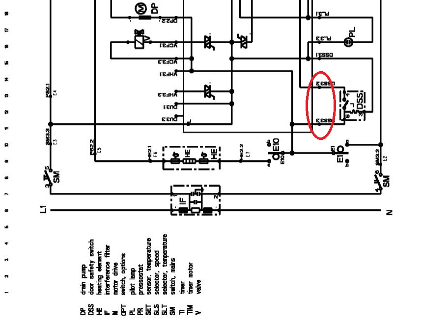

(#) szidom hozzászólása Ápr 26, 2012 /
Közben találtam hozzá doksit, ha jól értelmezem a képen pirossal jelölt csatlakozók az ajtózár érintkezői, amin csukott állapotban is szakadást mérek. A kérdés az hogy ideiglenesen rövidre zárhatom-e?
(#) zolika60 válasza szidom hozzászólására (») Ápr 26, 2012 /
Természetesen.

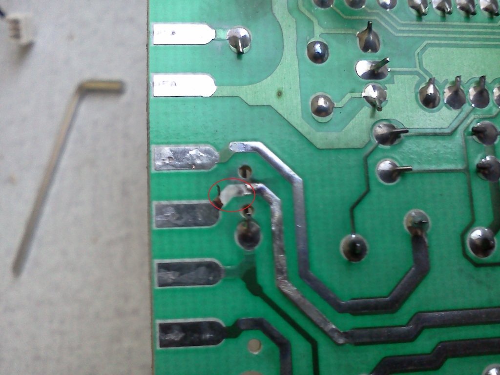

Rövidre zártam, semmi. Kiszedtem a panelt, nem néz ki valami szépen :no: . Több helyen is elfüstölt a panel, de alkatrészek ránézésre jók. Valami ötlet mi okozhatta?
Nem a panel füstölt el, csak rátapadt valami maszat. Esetleg egyéb alkatrészről származó füst.

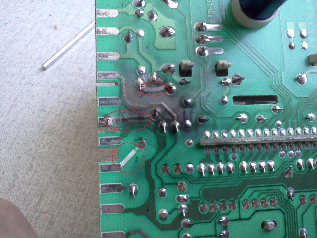

(#) szidom válasza zolika60 hozzászólására (») Ápr 26, 2012 /
Nézd meg jobban, a jelölt részeken hiányzik a fólia. A kép nem a legjobb minőség, de azért tisztán látszik hogy fel van égve.
Így már látom. A csatlakozó érintkezői mire mennek? Úgy látom a közelében égett fel a NYÁK. Esetleg nem pont az ajtókapcsoló csatlakozik ide?
Az egyik valóban az ajtó kapcsolóhoz megy, a másik a nyomáskapcsolóhoz, a harmadik a szivattyúhoz, a negyedik pedig a motorhoz. Gyakorlatilag nem sok minden maradt épen :no: .
Javítsd ki az elégett fóliát. Aztán egyenként vizsgáld meg a csatlakozó berendezéseket. Az ajtókapcsoló ezek szerint rossz, mer mindig szakadásnak méred azt zárd rövidre. Ha nem találsz egyéb hibát próba szerencse.

(#) szidom hozzászólása Ápr 29, 2012 /
Úgy néz ki nem érdemes kínlódni a mosógépemmel, Az elégett panelt javítottam de közben kiderült hogy egy triak is elszállt. Az ajtózár szakadt, a fűtőszál szakadt, a többit nem is néztem. Fájó szívvel búcsut veszünk tőle, élt kilenc évet.
