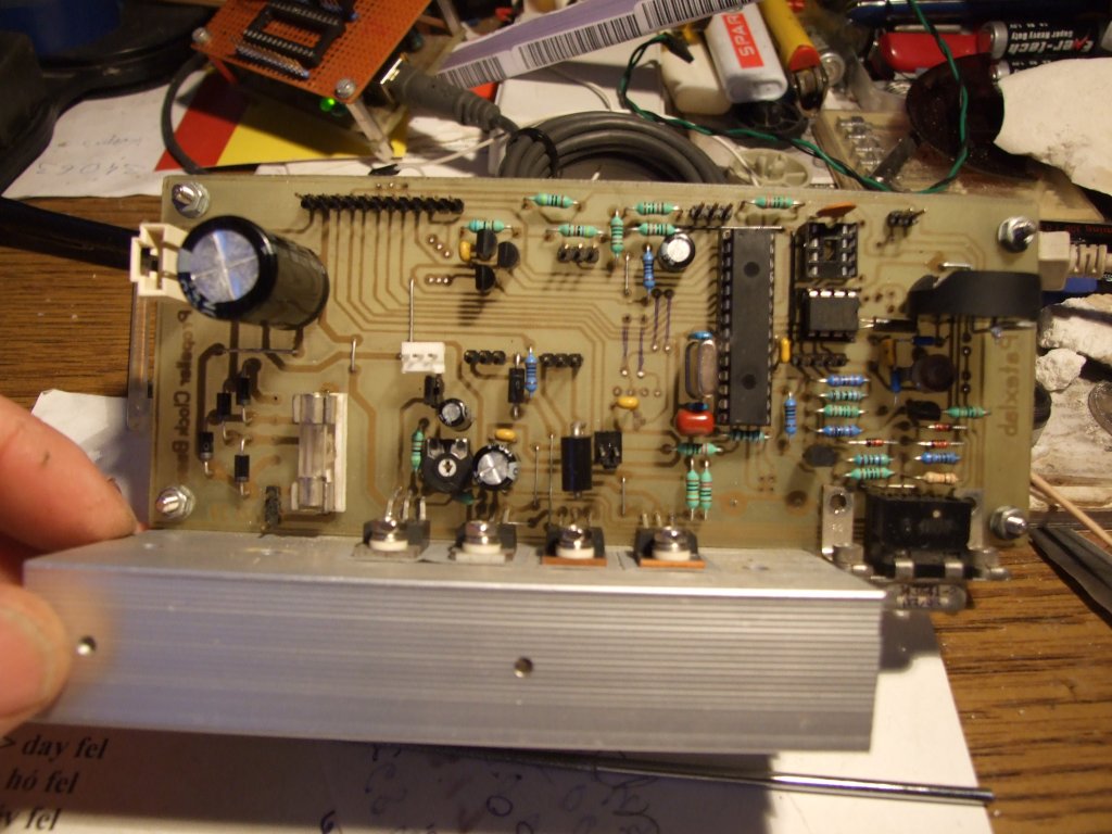

(#) KKobra hozzászólása Ápr 29, 2012 /
sziasztok
Áram alá helyeztem a 16F886-as bázist kikapcsolva 16-21mA az áramfelvétele bekapcs videó motarral együtt 230mA ha rákapcsolom a fejmotor tekercsét akkor 2,36A az áramfelvétel és igen csak melegszik a FET túl meleg lessz a borda is a forgótekercsen átjön 42v Váltó műszerrel mérve Az előlapon D10 led villog ha bekapcsolva van akkor is és ha ki akkor is D8 bekapcsolva világít. Egy kábellel PC-re kötöttem de nem látja a bázist a PC Windows 7 ultimate 64bit az oprendszer.
(#) Hp41C válasza KKobra hozzászólására (») Ápr 29, 2012 /
D10 led villog: A kontroller nem tudta kiolvasni (hibátlanul) az időt az RTC -ből.
D8 bekapcsolva világít: A bekapcsolást jelzi - sorba van kötve az infra leddel, ami az index jelet adja a rotornak. Ez a feladata.
Ha rákapcsolom a fejmotor tekercsét akkor 2,36A az áramfelvétel: A fejmotor tekercsének ellenállása nagyon alacsony, köss sorba vele egy 4.7 .. 10 ohm ellenállást (5W).
PC Windows 7 ultimate 64bit nem látja: Ha arra goldolsz "Új hardvert találtam", akkor nem is fogja látni. 64 bites rendszeren és Win7 -en nem volt tesztelve.
Indíts el egy terminál programot. Alapesetben COM1: 9600,8,n,1 paraméterekkel. Nyisd meg a portot. Ha jó a kapcsolat, a bázis bekapcsoláskor a "Propeller Clock" üzenetet küldi. Ha nem jön meg az üzenet:
- Null modem összeköttetéseket kell bekötni: CTS - RTS, stb.
- Az adási és a vételi vezetékeket lehetnek felcserélve / a két berendezés TX jele hajt egy közös vezetéket.
- A bázisnak a DSR és DTR modemvezérlő jelek adják a negatív segédfeszültséget.
(#) KKobra hozzászólása Ápr 30, 2012 /
Hp41C javaslatait próbáltam megfogadni 4,71...10 ? között nemlévén 5W ellenállás 2db 1,2 ? 5w sorba igy lassabban melegszik de még szerintem így is sok a meleg. Igy az áramfelvétel 1,5A köré esett vissza (Ez még mindig sok ?)PC bázis összekötés nem megy (nem találtam megfelelő kábelt) lehet megcsinálom ha lesz csati a fiókba
Néhány kép igaz a gombok még nincsenek beforrasztva

(#) KKobra hozzászólása Máj 1, 2012 /
Ma reggel szereztem egy kábelt a bázishoz és gond nélkül elérem a PC-röl beállítottam az időt elvettem a tápot fél perc múlva ismét áram alá helyeztem és megtartotta a beállításokat az idő is maradt. Eddig úgy tűnik nincs hiba benne. Még az ébresztés nem próbáltam. Szerintem az is rendben lesz. Még el játszadozom a videófej motorral már mint a forgó tekercsel. Mekkora áramfelvétel elfogadható?
Most 1,5A ha forgótekercs csatlakozva van. Közben elkészül a héten a forrasztó állomás is. Vettem pákát és hát SMD-s alkatrészekkel kellene gyakorolnom kissé hogy egy SMD-s rotort tudjak majd a bázisra tenni. patexati ígérte.
