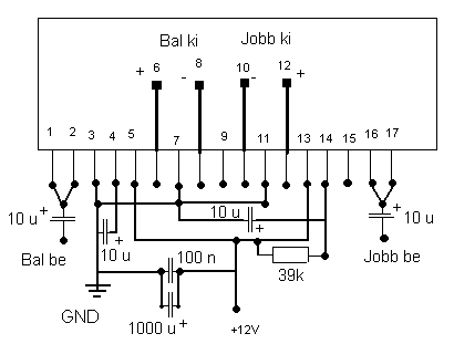

(#) Peti_85 válasza fihu hozzászólására (») Szept 8, 2007 /
Szia Fihu!
Megpróbáltam lerajzolni, hogyan is nézne ki az IC.
Én ilyen értékeket használtam, a kondik legalább 25 voltosak legyenek, az ellenállás, meg 1/2, vagy esetleg 1/4 W-os. Azért van a rajzomon több alaktrész, mert így működik az erősítő stby funkciója is, tehát bekapcsoláskor, nem pukkan a hangszóró, hanem pár másodperc után magától felhangosodik, szerintem nagyon hasznos dolog! És a kapcsolást a nyákterv alapján, amit belinkeltem, már el lehet készíteni.
De amúgy sztem sokan az első példányt csak nyák nélkül csináltuk... Úgyhogy meg lehet próbálni, mert igazán kevés alkatrész kell hozzá.
De persze szebb és praktikusabb egy normális nyák!
Na hali.

(#) fihu válasza Peti_85 hozzászólására (») Szept 8, 2007 /
Helló Peti 85!
Thx
Így sokkal egyszerűbbenek néz ki
De az értékek mások mint a belinkelt kapcs rajzon, vagy az a stby funkció??
A 2200mikroF-os kondi akkor 25V-os legyen??
A belinkelt kapcs rajzon a bemenetnél (1;2;17;16-os láb)ott van 1-1 db 220nF Kondi, erre még jöjjön rá a 10u vagy ez csak a stby miatt van rajta?? a 220nF-es kondi is 25V-os legyen ?? vagy olyan nincs is?
A többi ellenállás pedig 1/2W??
A rajz az már a "komplett végfok" remélem jól gndolom
(ja és tok sok fölösleges ill hülyeséget kérdezni, az azért van, mert biztoasra szeretnék menni )
Előre is
(#) Gery válasza fihu hozzászólására (») Szept 8, 2007 /
Csak annyit hogy:
-az ellenállások ha 1/2W-osak álltalában az biztos jó
-a kondik feszültség határa mindig legyen nagyobb a tápfesznél. Jelenesetben a tápfesz 12V szal 12V-nál kiseb NEM lehet.A 25V-os jó. Akár 100Vosat is rakhatnál bele, müködne de nagyobb lenne mint maga a végfok
(#) fihu válasza Gery hozzászólására (») Szept 8, 2007 /
Thx
akkor 25V-os megy bele

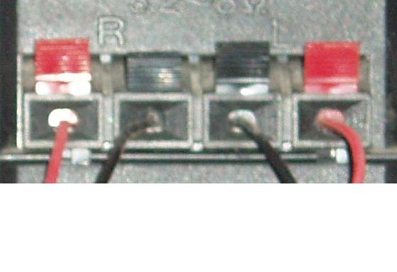

(#) fihu válasza fihu hozzászólására (») Szept 8, 2007 /
Helló!
Esetleg nem tudja vki ennek a csatlakozónak mi a neve??
Ja és mellékeltem még a TDA1554Q-s végfokhoz az alkatrészlistámat, mit gondoltok jó így vagy némi módosítás elkélne még?
Előre is thx
(#) Müszi válasza fihu hozzászólására (») Szept 8, 2007 /
helyesen hővezető paszta
Én úgyismerem hogy hangfalcsatlakoző. Tökéletes erősítőbe is.
