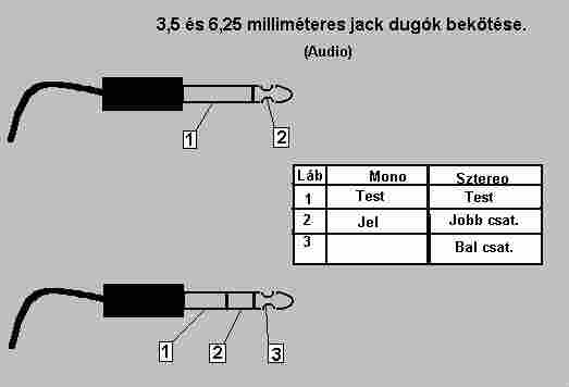

(#) Villám hozzászólása Szept 6, 2007 /
Meg tudná mondani valaki, hogyan kell bekötni a stereo jack 3.5 dugót és aljat? Hozzáértettem a drótokat és amikor megszólalt, azt az állapotot összeforasztottam, de félek ez nem az igazi , a szabványbekötés érdekelne.
(#) vizor válasza Villám hozzászólására (») Szept 6, 2007 /
Sztereo jack dugó, a csúcsától a fogórész felé:
bal, jobb, föld.
A kivezetések a tokban: a középső hosszú a föld, a két oldalsó rövid a bal/jobb, kiméred melyik melyik. Ez az aljzatra is érvényes.
(#) zsoltee0001 válasza Villám hozzászólására (») Szept 6, 2007 /
hali
asszem neked ez kell
(#) Villám válasza zsoltee0001 hozzászólására (») Szept 6, 2007 /
Igen, ez kell, köszönöm! Az aljzatra is van ilyen ábrád?
(#) Peti_85 válasza Villám hozzászólására (») Szept 6, 2007 /
Hát az ugyan az, csak befelé/visszafelé!
nincs mit , én is úgy kaptam anno.
arra nincs , de értelemszerű, nem?

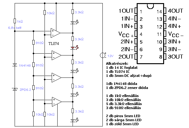

(#) vtsoftware hozzászólása Szept 7, 2007 /
Helló
Elakadtam ezzel(csatolva) a kapcsolással.
Hogyan kössem be az IC-t?
Mármint melyik lábát hova kössem.
Köszönöm szépen
(#) fureszk válasza vtsoftware hozzászólására (») Szept 7, 2007 /
Ígye.
(#) vtsoftware válasza fureszk hozzászólására (») Szept 7, 2007 /
:worship: :worship: :worship:
isten vagy!!!!
nagyon köszönöm
(adatlapot néztem csak nem értettem meg [ott a kép bizonyítéknak])
