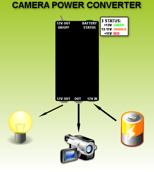

LM317-nél milyen értékeket használjak, hogy egy 12V-os akku feszültségét pontosan tudjam szabályozni ~0-12V között?
kimenetre teszel 2 db diódát sorba, akkor a 0V meglesz, de a max 10V lesz KB
5KOhmos helipotit (sokmenetest) használj.
Egy ilyen jó lesz: 5K . 3006P-1-502 (BOU) HELI 15turn CERMET (P7401) ?
Mekkora ez kb. méretben?
Kb. 12-15mm hosszú, 6-7mm magas és 3-4mm széles.
És akkor a másik ellenállás meg 240 Ohm-os legyen mint itt a katalógusban, igaz?
És ugye így hogy trimmerrel szabályzom a feszültséget, így sem befolyásolja az akku merülése a kimeneti feszültséget?
Thx 4all.
Akkor már csak alkatrészeket kell vennem, én megépítem a Camera Power Convertert

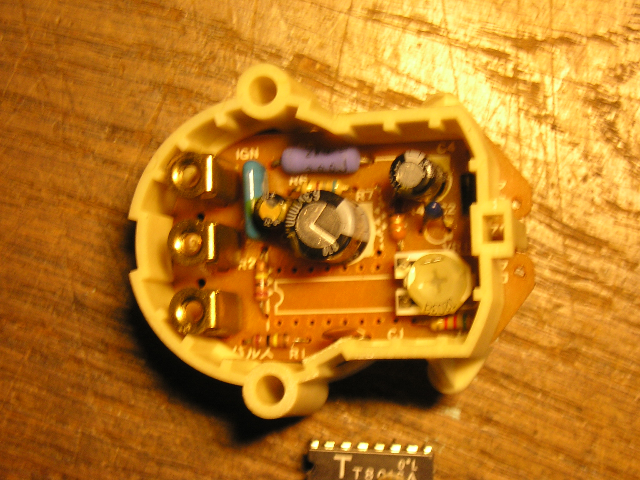

tud vki vmit a T8016 nevű ic ről?
Honnan lehetne szerezni v mivel helyettseíthető ( és azt hol lehet beszerezni ?egyébként z egy kawasaki zxr 250 fordulatszámmérőjében lévő ic, ami 12 v ból csinál kissebbet a deprez műszernek
Nem. A Bázis Elektronikánál nincs semmilyen hasonló termék, vagy amivel helyettesíteni tudnád...
Hello! Ha igaz amit írtál, akkor ez egy LM7805-tel helyettesíthető. De úgy érzem pontosítani kellene ezt a dolgot!
Az LM7805 az háromlábú, ez pedig sok (nem tudom most mert nincs nálam) de vagy 12 biztos. A ford számmérő maga egy deprez.maga a műszer kap egy +12v ot egy testet meg egy + vmi jelet a gyújtásboxból.(tesztelni azt irja a szerelési könyv h ennek a gyújtáskábelnak a pillanatra a plusszhoz érintésével lehet.) és ez az egy IC van benne.
a keresett IC vszeg egy D/A átalakító.
valami egyedi speckó izé lehet, mert nem találtam én sem sehol, pedig van egynehány adatlap gyűjteményem... ha esetleg le tudnád fényképezni, meg ki tudnád bogarászni, hogy milyen vezetékek mennek oda (és honnan...), akkor lehet, hogy ki lehet okoskodni valamit.
No azért!
Többet is tud az mint feszcsökkentés. Ez szerintem egy monostabil áramkör, mint például az SN74121. Minden egyes gyújtásimpulzusra produkál egy állandó hosszúságú (de mindig rövidebb, mint két gyújtásimpulzus között lehetséges legrövidebb idő), fix amplitúdójú impulzust. Ezt egy RC körrel átlagolva a bemenő jel frekvenciájával (fordulatszámmal) egyenesen arányos feszültséget kapunk.Ui.: Ezeken kiakadok néha, hogy a gépjáműelektronikában alkalmazott félvezetőknek szinte lehetetlen adatlapot találni a "vad" jelölés miatt, amelyek ám gyakran egészen kommersz és megszokott egységeket takarnak, mint pl az "indexrelé" vagy ez a fordszámmérő is
16 lábú..
és igy néz ki a kapcsolás
