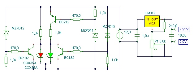

Az alábbi kapcsolásba szeretnék egy olvadóbiztosítékot betenni, hogy védjem a kapcsolást, meg az ezközt amit majd rákötök.
Hogyan tegyem be? Az akkuval sorosan, vagy párhuzamoson? Egyáltalán lehetséges az ilyesfajta védelem?
(#) Frankye válasza denes44 hozzászólására (») Szept 11, 2007 /
Mindenképen sorosan. Párhuzamosan gyakorlatilag rövidzárként működne!
(#) denes44 válasza Frankye hozzászólására (») Szept 11, 2007 /
És ha sorosan teszek be egy 100mA-es biztosítékot az nem fog kimenni?
Ebben a topicban olvastam:
„Egy, még a dióda előtt sorosan bekötött olvadóbiztosíték azonban tanácsos, minden gépkocsiba szerelhető áramkörön van. (pl. hűtőládák, ventillátorok...) Ez a lehető legkisebb áramnál olvadjon el, amit csak kapni lehet, pl. 100mA. Ilyen azt hiszen úgyis kapható. (250V@100mA F)”
A 100mA-es biztosíték akkor fog kimenni, ha az általa védett áramkör, eszköz, stb. áramfelvétele nagyobb, mint 100mA, azaz a névleges áramerőssége, amelyen még nem old le (nem olvad ki).
Tehát akkor nem 100mA-es biztiket kellet volna vennem
Ez az áramkör szerintem biztos többet fog felvenni mint 100mA...
Akkorákra van szükséged, amekkora áramfelvétele az eszköznek van, normál működés mellett. Ha az több, mint 100mA, akkor nagyobbakra lesz szükséged. Ezt legegyszerűbben egy multiméterrel tudod lemérni, ha már rendesen működik a cucc. A multimétert sorbakötöd a cuccoddal, árammérés állásba állítod, he kell, a madzagjait is átdugod árammérési pozícióba, majd megnézed, mennyi áramot vesz fel. Erre egy kicsit rá kell hagyni, hogy ne olvadjon le folyton a bizti, és akkorát kell venni.

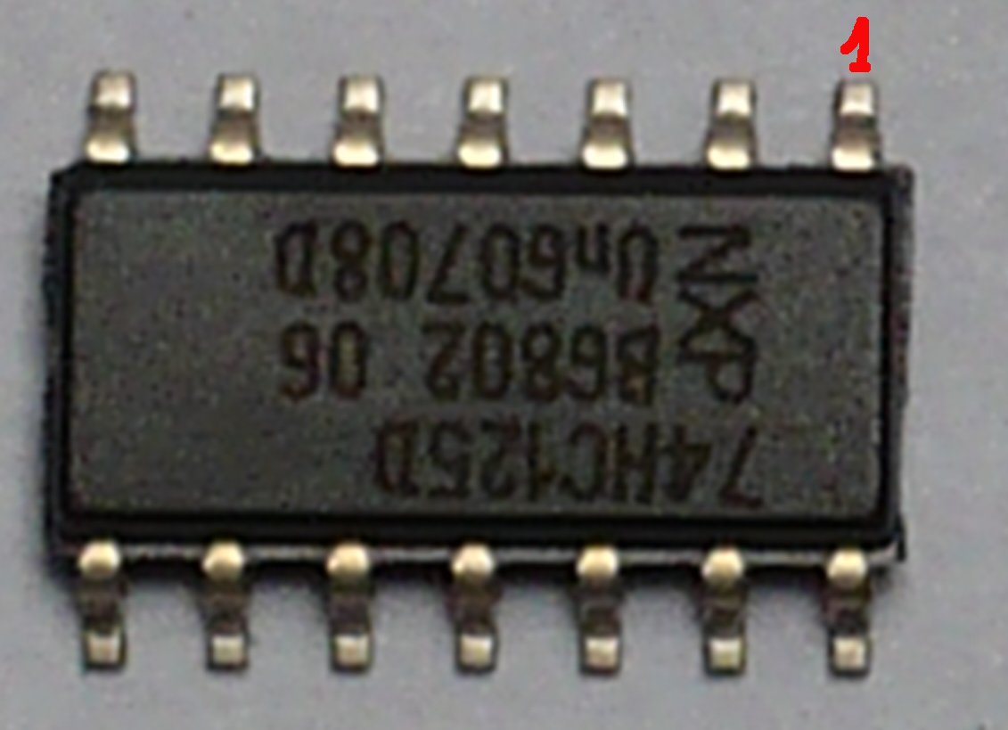

Sziasztok !
Segitsegeteket szeretnem kerni.
Adott egy (uj) SMD HC125 IC es nincs semmi jeloles rajta amirol tudhatnam hol az 1. lab.
Honnan lehet tudni ilyen esetben?
Kepet mellekelem.
(#) Dudus válasza gtk hozzászólására (») Szept 16, 2007 /
Ha úgy tartod, hogy olvasható a felirat, akkor a bal alsó (első) láb az 1.
(szerintem)
(#) gtk válasza Dudus hozzászólására (») Szept 16, 2007 /
Igy? (melleklet)
Mostanaban igy gyartjak, vagy csak en kaptam igy?
(#) Norberto válasza gtk hozzászólására (») Szept 16, 2007 /
Szerencsére nem mindegyik gyártó készíti így a félvezetőit...
Ez elég ritka eset szerintem, az esetek nagy részében azért van valami egyértelmű jelölés az IC-ken, pl.: bevágás, letörés, pötty, stb.
(#) nandras válasza gtk hozzászólására (») Szept 16, 2007 /
érdekes...
az adatlapján egyértelműen egy pötty van az egyes lábnál, sztem ez gyártási hiba miatt maradt le. én is úgy gondolom, hogy Dudusnak van igaza.
Szerintem igen.
