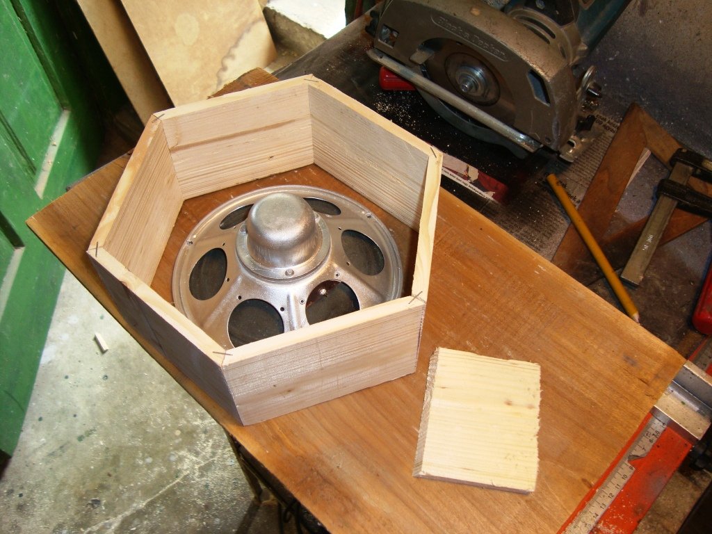

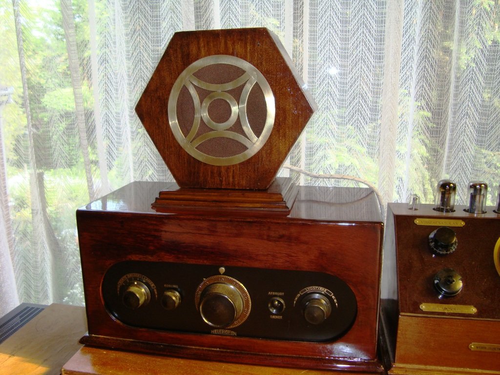

(#) Janó bácsi hozzászólása Máj 6, 2012 /
Üdv mindenkinek. A már sokat emlegetett ládarádiómhoz gyártottam egy kis hangszóró dobozt. Igyekeztem a régi képek alapján megszerkeszteni, a benne levő hangszóró is legalább70 éves. Vékony fenyő deszkából lett összeragasztva, majd furnírozás, pácolás után lakkozva.
Az előkeretet régi képek alapján gyártottam rézlemezből, és konyhai szűrő-szita hálóból. A többit képekben:
(#) Janó bácsi válasza Janó bácsi hozzászólására (») Máj 6, 2012 /
Az előkeret készítése:
A kész hangszóró
(#) (Felhasználó 20218) válasza Janó bácsi hozzászólására (») Máj 6, 2012 /
Ez igen! Minden tiszteletem!

(#) zolika60 válasza Janó bácsi hozzászólására (») Máj 6, 2012 /
Ez is a megszokott profi minőség. Úgy látom nem tudsz hibázni.
