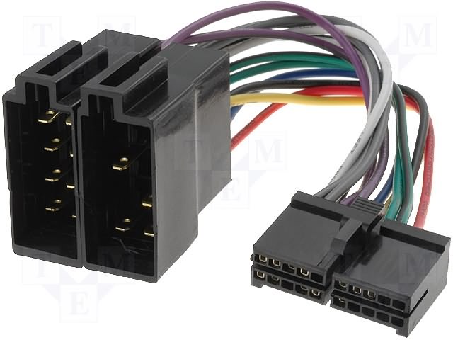

(#) Djuree hozzászólása Máj 5, 2012 /
Van egy MNC Evolution fejegységem és átalakító kellene hozzá, Renault 19-hez.
Az MNC hátán egy 10 pines csati van, ezt kéne gondolom ISO-ra alakítani(?).
Kerestem neten kábelt de nem nagyon találok sajnos.
Így néz ki az MNC hátán a csati: 1
Ez meg az MNC tetetjén van bekötési rajz:
2
Köszi a segítséget!
(#) Inhouse válasza Djuree hozzászólására (») Máj 5, 2012 /
A hátán már ISO bekötés van, gyárilag adtak hozzá egy kábelt az egyik vége ment a fej hátuljába, a másik meg ISO volt...
Inhouse
(#) Djuree válasza Inhouse hozzászólására (») Máj 6, 2012 /
igen, ez a kábel kellene, mert bentmaradt a régi kocsimban, amiből kivenni már nem tudom. a forgalmazótól már nem lehet beszerezni, de biztos lehet kapni külön is, csak nem tudom hol.
(#) Hollowdrums válasza Djuree hozzászólására (») Máj 6, 2012 /
Üdv Djuree!
Ha jól emlékszem, a Media Markt -ban vettem ilyen átalakítót.
(#) Inhouse válasza Hollowdrums hozzászólására (») Máj 6, 2012 /
A MM-ban inkább autóspecifikus kábeleket árulnak, tehát az autógyártók által kitalált csatlakozóról ISO-ra. Viszont nem hinném, hogy készülék kivezetéseket árulnának...
Inhouse
(#) Djuree válasza Hollowdrums hozzászólására (») Máj 7, 2012 /
köszi, egy próbát megér.

(#) Inhouse válasza Djuree hozzászólására (») Máj 11, 2012 /
Majd szólj, ha kaptál ilyen kábelt a MM-ban, mert akkor mindenkit lehet oda küldeni, akinek ilyen baja van...

(#) Inhouse válasza Djuree hozzászólására (») Máj 19, 2012 /
Véletlenül találtam ezt az oldalt:
autóspecifikus ISO átalakítók
Sajnos MNC nincs közte, de a csatlakozó nagyon ismerős, valamit márkásabbnak is van ilyen...már csak azt kellene kiderítened, hogy melyiknek. Aztán veszel egy olyat. Ha véletlenül nem egyezik a bekötés, akkor át kell pattintgatni a sarukat és kész...
Inhouse
(#) oregtamas0202 válasza Djuree hozzászólására (») Máj 19, 2012 /
Üdv !
Szerintem ez a keresett csatlakozó.
Öreg T.
(#) Inhouse válasza oregtamas0202 hozzászólására (») Máj 20, 2012 /
Nagyon úgy néz ki, de a képpel nem sokra megy...
lehet, hogy ezzel sem, de csak itt van fenn
Inhouse
(#) oregtamas0202 válasza Inhouse hozzászólására (») Máj 20, 2012 /
Üdv !
Tudok segíteni.
Az üres érintkezők helyén az RCA kimenetek vannak,
Azt meg kell oldani valahogy.
Kábeles RCA aljzatot szoktam betenni.
A lábkiosztást megtudom adni , feltéve ha szükséges.
Öreg T.
(#) Inhouse válasza oregtamas0202 hozzászólására (») Máj 22, 2012 /
Majd megmondja...
Csak kapjon olyan sarult, ami az üres helyekre megy...olyan van benne, mint az ISO-ban?
Inhouse
(#) oregtamas0202 válasza Inhouse hozzászólására (») Máj 22, 2012 /
Üdv !
Nem . Ugyan olyan mint a csatlakozó többi érintkezője , az az egyedi.
Vagy belül, a nyáklapra menő lábakhoz forrasztod és valahol kihozod a készülék házán , vagy 2db csatlakozót veszel és kibányászod belőle az érintkezőt.
De nem ajánlom , szinte lehetetlen.
Kisebb a mini IZO érintkezőnél.
Öreg T.
