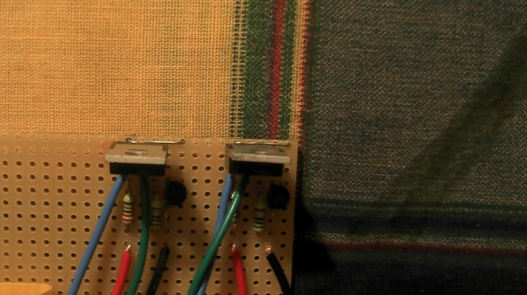

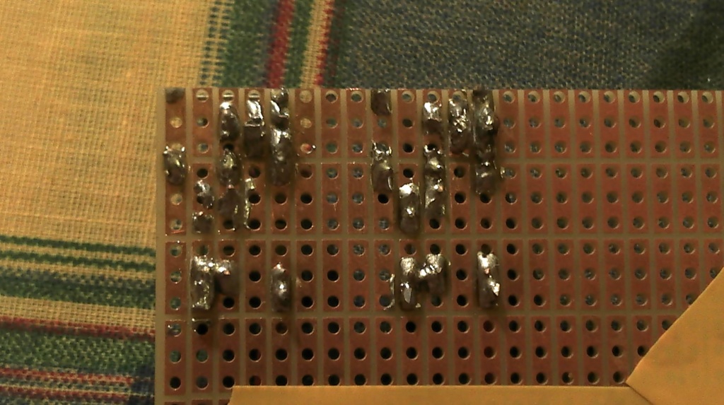

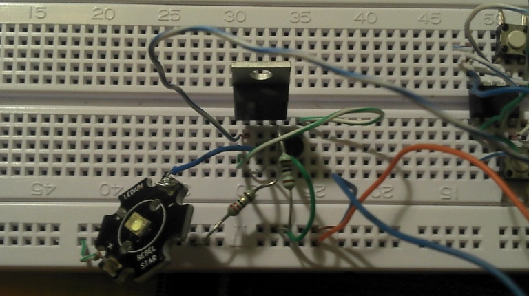

Az következő kapcsolást szeretném megépíteni: http://cdn.instructables.com/FV0/2PEY/J4VEWIFNTO8/FV02PEYJ4VEWIFNTO...GE.jpg
Elkészítettem próbapanelen és működött is rendesen viszont most nem hajlandó valamiért. A power led folyamatosan világít és nem változik a fényereje. Szerintetek mi lehet a baj? Csatolok néhány képet a deszka modellről és a forrasztottról is. A deszka modellen a narancs vezeték a Vcc a kék a gnd a kék-fehér vezetéken jön a jel az avrtől.
A forasztott verzión a piros felel meg a narancsnak a fekete a kéknek a kék vezetéken jön a jel és a zöld vezeték megy a led negatív oldalához.
(#) mex válasza Csépe Zoltán hozzászólására (») Szept 9, 2012 /
A fet jó még? Milyen típusú? Mivel forrasztottad?
Ha visszarakod a próbapanelba mit mutat?

(#) Csépe Zoltán hozzászólása Szept 9, 2012 /
A fetek újak irf540-esek. A mivel forrasztottad kérdést hogy érted? Visszarakni már nem tudom.
A pillanatforrasztó tönkreteheti. Egyébként az IRF 540 nem a rajzon látható típus, ennek más a rajzjele, és ez így megtévesztő.
(#) Csépe Zoltán válasza mex hozzászólására (») Szept 9, 2012 /
Csak az a furcsa hogy ezek a fetek előtte dugaszolós panelon működtek most meg nem akarnak sehogy sem. Ha nem irf540 akkor mit lehetne használni?
Skori oldalán találtam:
„1, ohm mérõ G-S ill. G-D közé. Ha nincs szakadás (tehát mérhetõ ellenállásértéket kapsz) akkor a gate átütött -> kuka.”
Meg mértem a fetet, G-D között 0.6 Ohm; G-S között semmi akkor ezek szerint kuka a fet?
A hozzászólás módosítva: Szept 9, 2012
Igen, kuka. Tehát mivel forrasztottad be?

(#) Csépe Zoltán válasza mex hozzászólására (») Szept 10, 2012 /
Fahrenheit 28020 analóg pákám van, a zener pedig 12V-os 5W-os.

(#) Csépe Zoltán válasza Csépe Zoltán hozzászólására (») Szept 10, 2012 /
Mi történik ha ebből a kapcsolásból kihagyom a zenert?
És az miért lehet, hogy a forrasztott verziójú kapcsolásomban sorra halnak meg a fetek? Már nem is be forrasztom őket hanem foglalatba tettem. Köszi mindenkinek a segítséget!

(#) proli007 válasza Csépe Zoltán hozzászólására (») Szept 10, 2012 /
Nem tudom mihez kapcsolnád hozzá a fokozatot, de a kapcsolás így csak akkor korrekt, ha a meghajtó kimenete nyitott kollektoros (Drain).
- Mert alapvetően úgy működne, hogy az ellenállás felhúzza Gate-et, a zéner feszültségéig. A zéner tulajdonképpen azért szükséges, hogy amennyiben a tápfesz nagyobb mint 20V a Gate ne kapjon túlfeszültséget. 12V pedig már általában minden Fet-hez elegendő, a Fet nyitásához.
- Viszont 5W-os zéner, teljesen felesleges hozzá, de még helytelen is, hiszen egy nagy teljesítményű zéner könyökfeszültsége is kb. 50mA zéner-áramnál szokott igaz lenni. A zéner teljesítménye attól függ, R1 ellenállás, mekkora áramot biztosít a zéner számára. Vagy is az áram: Iz=(Ut-Uz)/R1 a teljesítmény pedig P=Uz*Iz
- Egy mikrokontroller szokásos tápfeszültsége 5V. Azt nem illik felhúzogatni ellenállással 12V-ra, mert ekkor benyit a kimeneti védődióda. Vagy is a feszültség ami a 12V-os zénerre esik, 0/5V értékű. Vagy is ebben az esetben a zéner, mint ha ott sem lenne.
- Viszont így a Gate feszültség maximum 5V lesz, vagy is a kapcsolásba olyan Fet szükséges, aminek küszöbfeszültsége 5V alatt van. Ezeket külön Logic jelzéssel látják el az adatlapok. Viszont ha így van, akkor teljesen felesleges az R1 felhúzó ellenállás, és a zéner.
- De az sem korrekt, hogy a kontroller kimenetére közvetlenül csatlakozik a Gate. Mert amikor az áramkorlátozás életbe lép, vagy is nyit a Q1 tranyó, elszívja a Gate nyitóáramát. Így a port kimenetét maximálisan, vagy pontosabban mondva túlterheli az áram. Tehát egy korlátozó ellenállás szükséges a port és a Gate közé. Valamint egy ellenállás a port és a GND közé, hogy ha megszűnik a Gate-port közötti kapcsolat, akkor a Fet ne nyisson ki. De ez a helyzet Reset alatt, és míg a port nincs inicializálva.
Tehát biztos nem megy tönkre a porta ettől a kapcsolástól, de a korrekt kialakítástól ez messze van. Vagy mondjuk úgy hogy hiányos az információ a meghajtó és az áramgenerátor összekapcsolását illetően.
Egy Fet nem szokott tönkremenni a forrasztástól. Ezek a Fet-ek, már általában rendelkeznek belső védelemmel is EDS kisütés ellen. Minden esetre nem illik feszültség alatt forrasztgatni, vagy olyan áramkört forrasztgatni, ami más készülékkel kapcsolatban van, vagy túlhevíteni az alkatrészt a lábán keresztül. Egyszóval nem lehet tudni mit követsz el. Megdögleszteni úgy lehet a Fet-et, ha az áramkorlátozás nem működik (Q1), a táp elég erős, és/vagy rövidrezárod a fogyasztót (Led).
üdv! proli007
