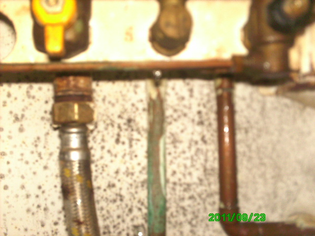

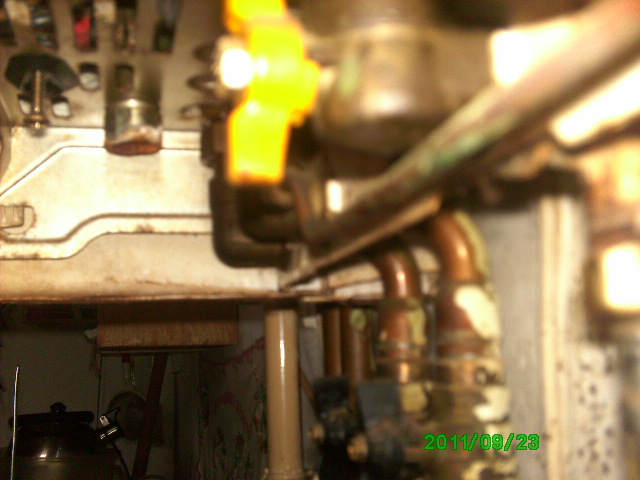

Hol, melyik részen ömlik a víz? takard le a panelt jól, ne ázzon be, esetleg áramtalanítsd, engedd le a vizet belőle. Lehet a nyomás leesik a fűtési körben, ezért kikapcsol- ha mindig utána kell tölteni. Nem a tágulási tartályod miatt folyik a víz?
Hideg állapotban jó a nyomás, felfűtve csepeg a víz, majd leáll a kazán, és alacsony a nyomás

Alul az utolsó előtti csőnél annyira nem értek hozzá.mindig elzárjuk a főcsapot akkor nem folyik.Hol kell leengedni a vizet ?Hol van a tágulási tartály?

Az a hidegvíz csatlakozása.
Fényképezd le több szögből - légy szíves.
(#) vandi7310 válasza toro hozzászólására (») Máj 6, 2012 /
Itt vannak a képek, remélem jók.

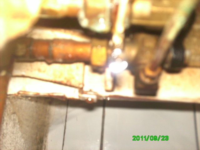

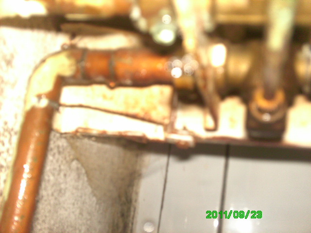

(#) toro válasza vandi7310 hozzászólására (») Máj 6, 2012 /
Kedves Andi!
Bocsi, rosszul írtam s így nem értetted mit akartam!
A kazánt fényképezd le több szögből, hogy honnan folyik a víz!

(#) briki válasza vandi7310 hozzászólására (») Máj 6, 2012 /
A képek nem valami jók, ezért én nem sokat létok belőle. A kazán testet - toro írja- is le kéne fényképezni, úgy hogy az előlapot, és esetleg az oldallemezt is leveszed. próbálj meg éles képet készíteni, amin pontosan látni mi hol, hogy van, honnan folyik.
Vagy pattintósan, vagy csavarral van odafogatva az előlap az oldalához, azt pontosan nem tudom.Mit látsz, melyik részéből csepeg a víz. A kazán alsó része, vagy a kazán középső, esetleg felső részéből- és így lefolyva az alsó csatlakozó csövekhez.

(#) vandi7310 válasza briki hozzászólására (») Máj 6, 2012 /
Én inkább úgy látom hogy mintha tömítés baja lenne mert alul folyik a víz az anyacsavarnál de akkor meg mért nem melegítí a vizet?Mindegy azért nagyon rendes vagy hogy foglalkozol velem.Ha szerelőt kell hívni az sajna nem most lesz mert akkor valahogy össze kell gyűjtenem rá a pénzet.Azért köszike.
