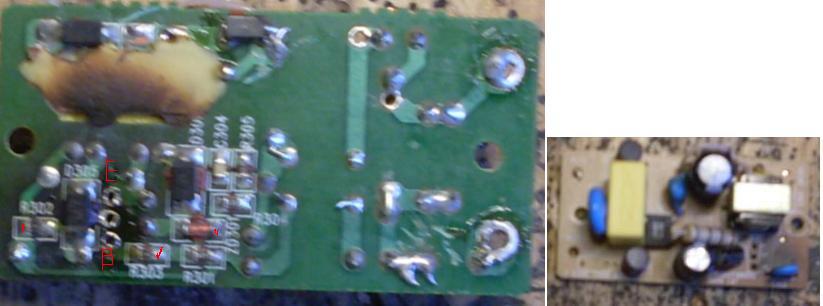

Synertech dp2020 as kaputelefon tápjavításban kérnék egy kis segítséget. Q301: 13003, zd301 zárlat, R302, R303, szakadt. Nem tudom az ellenállás és a zener értékét. Google semmilyen találatot nem hozott, Ha valaki ismeri az áramkör, kérem, segítsen. Üdv: Feco45
Nekem sima passzív készülékem van ebből a típusból, van benne 1db 470nF és egy 100 omh-os ellenállás. A kültéri egység digitális, eddig két probléma volt vele a kapcsoló megszorult, és nem igazán halottak engem, a szénmikrofont megkocogtattam az asztalon és meggyógyult.
Érdemes magaddal vinni és úgy vásárolni van belőle aktív is. Üdv: Feco45
