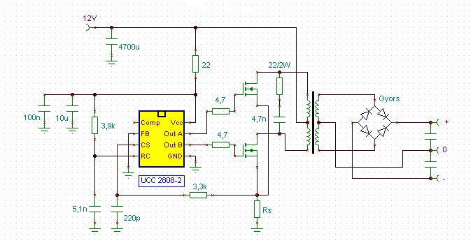

(#) emmzolee válasza Zupp87 hozzászólására (») Ápr 26, 2012 1 /
Nem hangzik rosszul.
Egy Step-up frappánsabb lett volna.
Akkor viszont lehetne Push-pull is. Pl: UCC2802 ic-vel.
Ahhoz se sok minden kell. Lehetne rezonáns is.
Mit szólsz hozzá?

(#) Zupp87 hozzászólása Máj 1, 2012 /

(#) (Felhasználó 46585) válasza Zupp87 hozzászólására (») Máj 1, 2012 /
Erre a célra legjobb megoldás egy szigetelőtrafó meg egy változtatható feszültségű trafó ( toroid ), aztán egy jó nagy áramú graetz, utánna jó sok puffer, a végén meg két darab kismegszakító. ( Ez a ki-be kapcsolója a DC-nek. Nem baj ha ívoltós... ) És ez az egész természetesen legalább 2 kW-ra. A többi megoldás csak nagyon rövid ideig jó, mert úgyis kinövöd. Ha meg kisebb fesz kell, akkor kell még egy másfajta szigetelőtrafó, mondjuk 48 V-os szekunderrel az jó lesz a kisebb feszültségű, nagyobb áramú mérésekhez.
