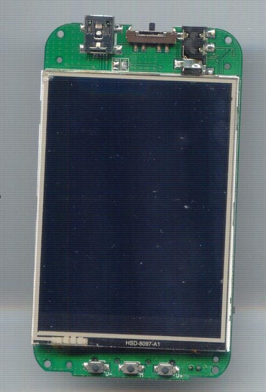

(#) davidovics hozzászólása Máj 9, 2012 /
Nemrégiben tönkre ment az érintőképernyős MP4 lejátszom érintő funkciója és ezt szeretném valahogy orvosolni...több hibaforrás is felütötte nálam a fejét...többek között arra gondoltam,hogy lehet,hogy az érintőképernyő rossz,de az is lehet,hogy a fő IC vagy esetleg a szoftver...
Mivel kínai márkátlan gyártmány ezért még nem szeretnék firmware-rel bajlódni és az ic-t sem szeretném piszkálni.
Ezért az lenne a kérdésem,hogy hogyan tudnám megnézni/ellenőrizni,hogy működik-e az érintőpanel?(mögötte a képernyő rendesen működik)
