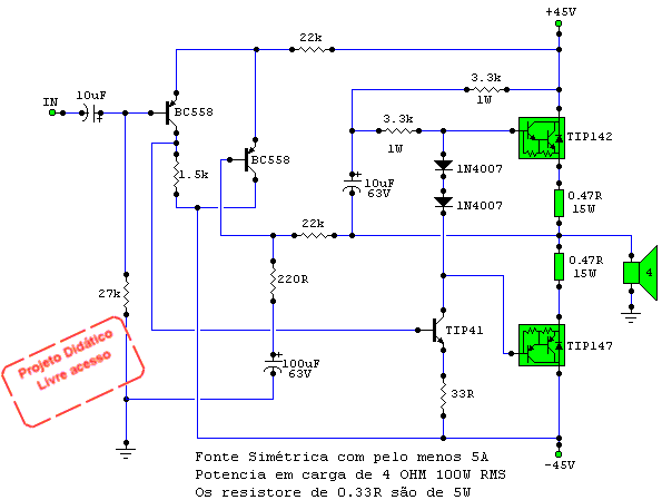

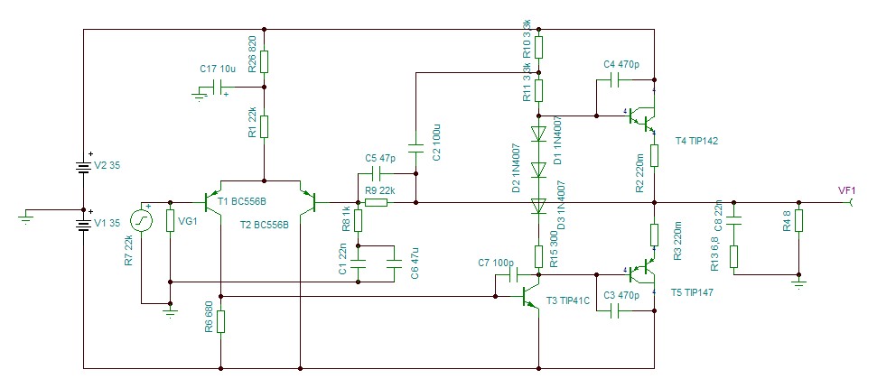

Sziasztok! Adott ez az erősitő,és szeretném tudni hogy mi a különbség ha az egyik kapcsolási rajzon 1,5k óhmos ellenálás van berakva,a másik ugyan ilyen kapcsolási rajzon pedig, 680ohmos.
(#) blackdog válasza Beringer 600 hozzászólására (») Máj 9, 2012 /
Lehet, hogy bennem van a hiba, de így első nekifutásra nem tűnik azonosnak a két kapcsolás (tehát A != A) a másik, hogy az ohm az ohm és NEM óhm!
(#) emersys válasza Beringer 600 hozzászólására (») Máj 9, 2012 /
Szia a diff esősítőben ha megnézed egyik helyen bc556B van a másikba bc558B. Utóbbinak sokkal kisebb a feszültség tűrése.
Egyiket sem tartom túl jó kapcsolásnak a diff erősítő áramgenerátorába kis zajú tranyát használnék ellenállás helyett.
(#) reloop válasza Beringer 600 hozzászólására (») Máj 9, 2012 /
Szia! Ahol 1,5k van, ott a T3-nak 33ohm-os emitter-ellenállása van. Jó rajz.

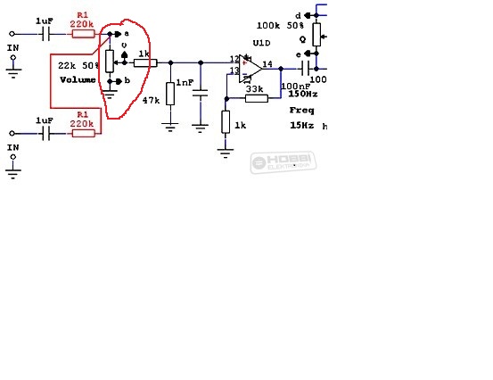

Olvasgatom és és egyre több setét foltot találok...
- (kép) A kapcsolási rajzon vannak kis tömött fekete alakzatok amik az ABC kis betűivel vannak jelölve, és arról szeretnék kérni egy kis felvilágosítást.
- Tudom nagy kérés, de sokat segítene nekem hogy megérthessem és elindulhassak az elektronika útján, hogy az ITT található kapcs. rajzokat paintbe összekötögeti? Mert a kiegészítés részben van néhány extra rész amit már nem vágok... Hol megy be a jel hová megy tovább?
-És ha még van aki még idáig nem adta fel a reményt velem kapcsolatban... egy durva vázlatot ha tudnátok hogy a hangfalkimenetre ez az egész hogyan csatlakozik rá.
Köszönöm szépen,

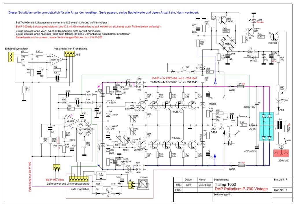

Vettem egy TA1050-es erősítőt, fél oldala kb. 1/3 hangerővel szól mint a másik. A hang minőség is gyengébb. Mellékelem a rajzot. Hol kezdjem a hiba keresést?
(#) mraulajos hozzászólása Máj 11, 2012 /
Mellékelem a rajzot, mert az előbb lemaradt.

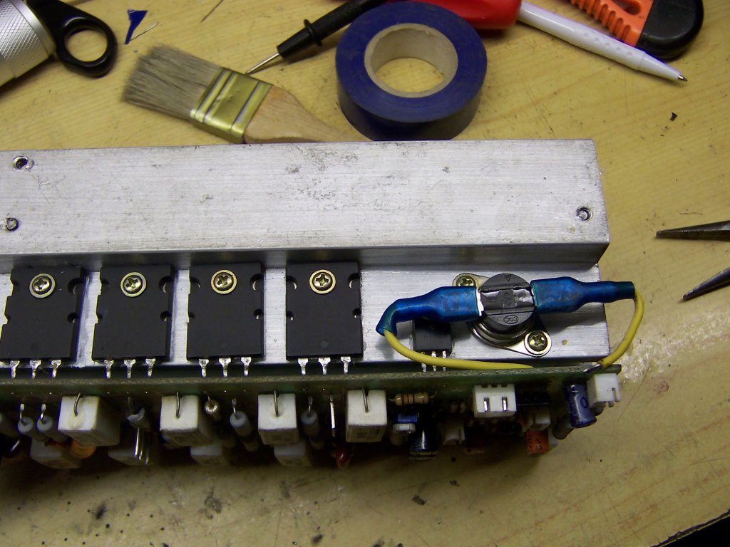

Bocsi hogy nem tudok egyszerre megnyilvánulni, csináltam képet. Tudomásom szerint ezek a hővédő kapcsolók alap helyzetben zárnak, vezetnek (drót). Ez viszont szakadt. Ezek szerint ez a probléma? Értéket nem látok rajta, hány fokost illik ide berakni? TA1050

(#) Orbán József válasza mraulajos hozzászólására (») Máj 11, 2012 /
60-80Celsius-al nem csinálsz galibát, szerintem.

(#) dudassandor1 válasza mraulajos hozzászólására (») Máj 11, 2012 /
Vannak olyanok melyek pont fordítva működnek, egy bizonyos hőfokra kapcsol be. Indíthat egy ventilátort, vagy ha a védelem olyan kialakítású, akkor annak is jelezheti a magas hőmérsékletet a bordán, s akkor a védelem beavatkozik.
Ha leveszed a bordáról, akkor rá lesz ütve az érintkező felületre a hőfoktartománya. (már ha ez lenne a rossz)
(#) reloop válasza mraulajos hozzászólására (») Máj 11, 2012 /
Szia! Az általad csatolt rajzon S1, S2 kapcsolókat vélem hőérzékelősnek. S1 a ventillátor fordulatszámát emeli meg, S2 a védelem áramkörben helyezkedik el. Mindkét kapcsoló működése akkor logikus, ha magas hőmérsékleten záródnak a bennük lévő érintkezők. Nem velük lesz a problémád.
A két csatorna eltérő érzékenysége lehet azon egyszerű okból, hogy a bejövő jelkábelek nincsenek jól bekötve - lévén szó szimmetrikus bemenetről. A kettő felcserélésével ellenőrizd le, ha még ezt nem tetted volna meg.
Amennyiben az erősítő belsejében van a hiba, az lehet a limiter áramkörben is, melyet a rajz jelez, de nem ábrázol.
