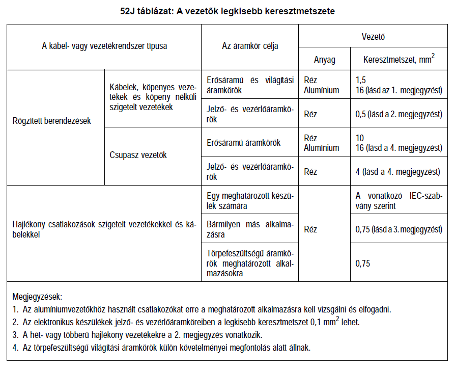

A házamban tervezek utólagos szerelést egy teljesen kiépítetlen (valójában visszabontott) részen, hálószobákba, és egy fürdőszobába.
A villanyóra felől jövő kábel szakszerűen meg van tervezve, bekötve, azon már egy ideje üzemel a kazán és a riasztó. Most az elosztó doboztól indulva bővítenék 6 db 10A-es kismegszakítóval. Minden helyiség felé egy világítás, és egy konnektoros áramkört tervezek. Minden konnektorhoz 1.5 mm2-es MCU-t húznék, 2x3 vezetéket egy 11 mm-es csőben, a világításhoz helyiségenként egy 1.5 mm2-es gerinc saját csőben, és világítótestenként egy-egy 0.75 mm2-es leágazás kötődobozból. Nagy részt LED-es világítás lesz, tehát a teljesítményigény elhanyagolható, max. 10-15 W/lámpa. Ez így mennyire megbízható?
Tudom, hogy nem szabványos, de a pénz nagy úr, és nem szeretnék indokolatlanul súlyos ezreket elkölteni.
Előre is köszönöm az építő kritikát.
(#) frecsko válasza xtl hozzászólására (») Júl 16, 2012 / 1
Világításnak elég lesz a 10A-es kismegszakító de a konnektoroknak használj nagyobbat, C16-ost. Sosem lehet tudni mit dug az ember bele ( pl. asztali számítógép), A konnektorokhoz én 2,5-ös vezetéket tennék. Lámpáknak jó lesz ahogy írtad, 1,5-ös gerinc és a leállás 0,75-ös.
A lényeg! Konnektorhoz 3x2,5-os a lámpákhoz 3x1,5-ös vezeték menjen. Olyat ne csinálj, hogy egy nullát húzol ki és azon lesz minden.

(#) proba válasza xtl hozzászólására (») Júl 17, 2012 / 1
Én a lámpákhoz sem 0,75 mm2 -el mennék,hanem 1,5 mm2-el .Csupán a vezeték zárlatra méretezés miatt.A 10A már határeset a 0,75 vezetéknek.
(#) xtl válasza proba hozzászólására (») Júl 17, 2012 /
Ezt mi indokolja, ha eltekintünk a hagyományos izzóktól? Szerintem már a 0.75 is sok arra a 10-20 W-ra, ami a Ledes izzóknál helyiségenként felmerül. Akkor inkább berakok egy kisebb kismegszakítót.
(#) zolika60 válasza xtl hozzászólására (») Júl 17, 2012 / 1
Mire jó ennyire spórolni a keresztmetszettel? Egy kis túlméretezés sosem árt. Mi van , ha egyszer valaki a Ledes spot helyett betesz egy 100W-os halogént, mert az van neki kéznél. Azon a pár tíz méter dróton spórolni?
(#) Zsolt32 válasza tomikapc hozzászólására (») Júl 17, 2012 /
Köszönöm, akkor bekötöm így aztán ha gond, melegedés nélkül üzemel akkor így marad.
(#) _vl_ válasza xtl hozzászólására (») Júl 17, 2012 / 1
Az általam ismert legutolsó szabványban ez van a minimum kötelező keresztmetszetre:
(#) xtl válasza zolika60 hozzászólására (») Júl 17, 2012 /
Ilyen alapon minek spórolni bármivel? Tételenként mindenből lehet drágábbat venni, de a cél az, hogy csak az indokolt mennyiségű pénzt öljem bele a házba. 0.75-ösből 50 méter kell, három vezetővel, métere 18 forint. Az 1.5-ösből ugyanez 43 forint, az árkülönbség csaknem két és félszeres. Nagyon el lehetne szállni apróságokkal, de mégis minek? Mivel a saját házamról van szó, nem valószínű, hogy 100-as izzót rakok be. Ha egyszer eladjuk, addigra már nem lesznek ilyen pazarló fényforrások.
(#) xtl válasza _vl_ hozzászólására (») Júl 17, 2012 /
Igen, ismerem, köszönöm. Nem látom indokoltnak. Ha megrendelésre dolgoznék, akkor nyilván betartanám, és betartatnám gondolkodás nélkül.
Más árakat tudok. Bővebben: Link Szerintem nincs méterenként 30 Ft különbség. De ha volna az is csak 100m-enként 3000Ft ennyit csak megér a biztonság.
Nem tudok veled komolyan vitatkozni, mert a biztonság valóban a legfontosabb. A véleménykülönbségünk abban áll, hogy mit tekintünk bizonságosnak, mit feleslegesen túlbiztosítottnak. Maradok a helyiségenkénti 1.5-ös gerincnél, amiről világítótestenként ágaznak le a 0.75-ös ágak. Lehet, hogy csak 6 A-es kismegszakítókat teszek be, hogy tényleg ne legyen semmi ellentmondás.
