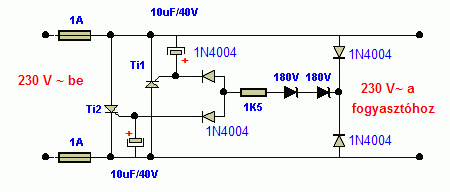

(#) frecsko válasza enree hozzászólására (») Júl 19, 2012 /
És villámcsapáskor is meg fog védeni mivel az aljzatbetonban lévő vas is földelve van így az egész ház egy potenciálon lesz. Bár telefonálni csak ablak mellett fogsz tudni ,mivel egy szép Faraday-kalitkát csináltál magadnak.
(#) frecsko válasza tanulo99 hozzászólására (») Júl 19, 2012 /

Na de miért ennyi az ára? Nekem van itthon egy, nem szenvedtem vele mert szétesett a kapcsolója majd veszek bele 2 üvegbiztit 16 amperest mert annyi van írva rá de előtte ránézek a keresztmetszetre és megnézem bírja e a 16-ot. Rakni akarok az üvegbizti elosztó felőli oldalára varisztort (?) és ha túlfesz van az zár és kicsapja az üvegbiztit. Remélem varisztor mert ha nem akkor javítson ki valaki. Egyébként 1 vagy 2 biztit tegyek? Nekem a kettő szimpatikusabb. De az a lényeg mint írtad filléres dolgok de mégis annyi az ára mint 4 simának. Van ez a sok helyen kapható nyitható dobozú szerelhető elosztó amire neked kell saját vezetéket meg dugót rakni. Az sokkal jobb mint egy zárt meg te magad raktad össze és én még raknék bele ha vennék olyat biztosítékot meg túlfesz védelmet. Amúgy túlfeszre mi a legjobb? Gondolom túláramra csak üvegbizti jó. Vagy ilyen regenerálódó?
Van túlfeszlevezető biztosíték is. Lehet rakni a kismegszakító dobozba.
Ha veszel a boltban egy 1m-es 3-as elosztót, nem tudom mennyire figyelte valaki, de már ráírják : 1m max 16Amper.
Tehát a 3 röfialj összértéke 16A. És az az 1m kábel amit adnak hozzá az is max 16A-t bír el. A gyártó feltételezi, hogy nem hosszabbítóból hosszabbítóba dugva szeretnéd a kívánt hosszt elérni, ezért csak erre méretezik a kábelt. Ha más igény merül fel akkor jobb ha számol az ember és saját maga csinál hosszabbítót.
2 biztosítékot rakj bele, mert ha fordítva dugod be a röfit akkor is van biztosíték a fázis vezetéken. Varisztort rakhatsz bele csak meg kell oldani a cseréjét.
Mellékelek egy rajzot. Én ilyenből csináltam már jó pár darabot( amint látod nem sok alkatrész kell bele és egy 3-as elosztóban, ha ügyesen légszereled el is fér). Eddig még nem csuklottam miatta és csak biztiket adogatok villámlós mennydörgős viharok után az embereknek.
(#) fordkapcs válasza frecsko hozzászólására (») Júl 20, 2012 /
Triakkal nem lenne egyszerűbb a 2 tirisztor helyett?
Az 1A egy mai PCnek esetleg már kevés lehet.
(#) frecsko válasza fordkapcs hozzászólására (») Júl 20, 2012 /
Szerintem minden gond nélkül kiváltható a tirisztor triakra.
Persze, hogy ki kell cserélni nagyobbra a bitit. Számítógépnek inkább 8A-os lomha biztit kellene berakni, hogy bírja a hirtelen áramfelvételt.
(#) tanulo99 válasza frecsko hozzászólására (») Júl 20, 2012 /
Elég jó amit csináltál, bár én inkább kis panelra csinálnám. A félvezetőnek úgy nem kell borda mert csak akkor nyit ha túlfeszültség van. egyébként mekkora triak kéne bele? Meddig tart nyitva? Hogy lehet "regenerálni"?
(#) frecsko válasza tanulo99 hozzászólására (») Júl 20, 2012 /
Ezt én is találtam valahol.
A triaknak egyáltalán nem kell borda, hisz csak addig folyik rajta áram amíg ki nem ég a biztosíték. Egyébként elvegetál magának. A triak nagyobb áramot bírjon ki mint a biztosíték. A regenerálása....kicseréled a biztosítékokat.
