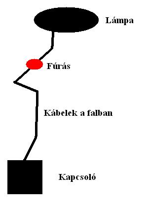

Olyan történt hogy szétfúrtam egy villanyvezetéket a régi építészeknek és a figyelmetlenségemnek hála
A fúráskor egy kis szikra volt, először azt hittem a tégla, mert a fúró tovább működött, de a szomszéd, helységből átszaladtak, hogy elment náluk az áram. Ekkor már tudtam, hogy baj van.
A lényeg az hogy a plafon világítás "megszűnt" ezt szeretném egyedül kijavítani.
Ha megbontom a falat milyen vezetékekkel fogok szembe kerűlni? Piros, kék, sárga-zöld, fekete ???
Hogyan tudom ellenőrizni anélkül, hogy megfognám a vezetéket, hogy nincs benne áram?
Ez azért fontos mert nem enyém a helység és nem tudom 100%-osan, hogy ha a biztosítékot lekapcsolom biztos áramtalanítom a helységet.

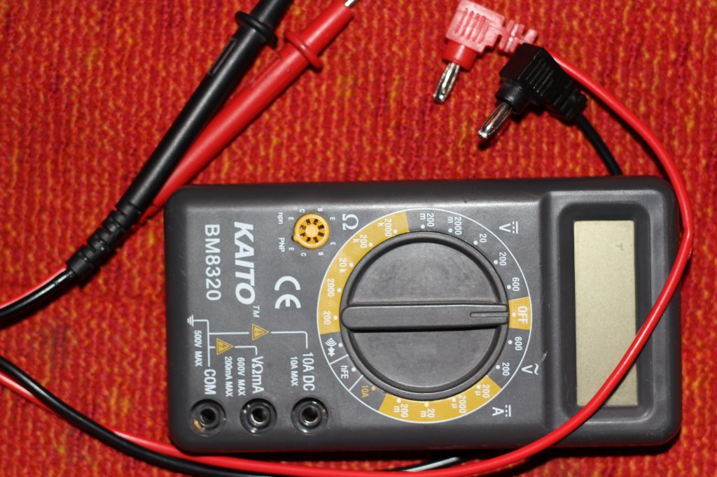

Van egy kis multiméterem talán ez segíthet?! (Képet csatolok)

(#) briki válasza CapsLock hozzászólására (») Máj 11, 2012 /
Multiméterrel meg tudod mérni, esetleg fázis ceruza, de abban ne bízz 100%-ra. Kérdés, a fázist, vagy a nullát fúrtad el.
Milyen vezetékkel találkozhatsz? Ha régi a lakás, alu vezeték, esetleg abból is a szőtt szigetelésű. Újabb lakásnál tömör réz vezeték. Fekete, kék, zöld-sárga. Például WAGO-val össze tudod toldani a vezetéket, vagy sorkapocs, majd leszigetelni, esetleg ha csőbe van a vezeték, akkor újrahúzod, ha nem jár nagy rombolással, és közel van a kötésdoboz.
V betű, hullám jel felette, azzal tudsz váltóáramot mérni, rárakod a 600-as tartományra, és a dugós vezetékeket pedig bedugod az com-ba, és aVohmmA-ba. Biztosan te akarod csinálni, mert ha a méréssel már gondod van - hogy mérjem, mit- akkor a toldással is az lehet, bár nem ismerem szakmai tudásodat. Az sem lenne jó, ha a fal rázna, feleslegesen pörgetve a mérőórát, esetleg a FI reléjük- ha van- leverne állandóan.

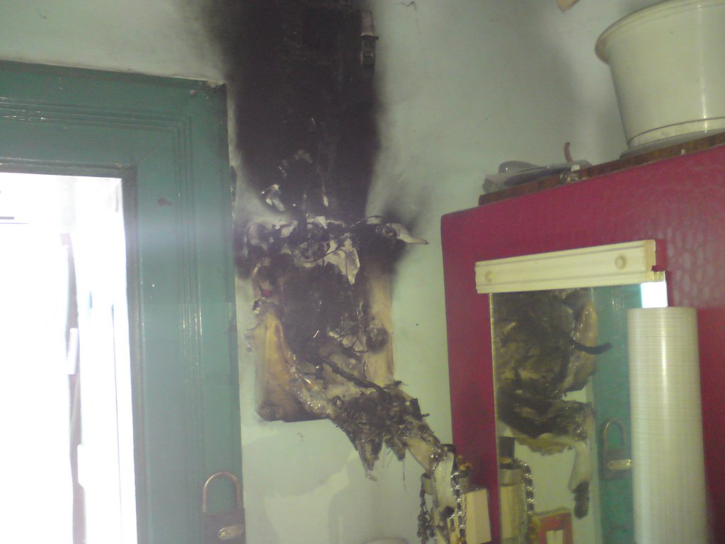

(#) Baxi hozzászólása Máj 11, 2012 /
Hi Mesterek.
Tapasztalatot szeretnék veletek megosztani.
Úgy alakult hogy az albiba villanyszerelést vállaltam el a tulajnak. Le kelet kötni plusz egy konnektort és egy villany kapcsolót. A meglepetés akkor történt amikor az adott szoba be tápját megbontottam és 1,5-es tömör réz volt fázis és a föld. A meglepi a nulla volt amit 0,75 sodrott réz vezetékkel oldott meg az itteni szaki. Szóval nem igen lett belőle semmi, ne miattam égjen le a ház

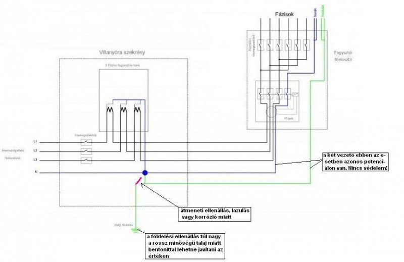

(#) hbandy hozzászólása Máj 14, 2012 /
Lehet, hogy OFF, előre is bocs érte... Házunk özönvíz előtt épült, de mire megvettük sokadit tulajként, már át volt vezetékelve rézzel. Gondoltam fejlesztem a hálózatot és beépítek egy FI-relét is a "dobozba" mert a fiam egyre izgágább lesz. Minden ment flottul, és mikor végeztem visszakapcsoltam a feszültséget, nyomom a TEST-gombot lekapcsol. Eddig oké, gondoltam, most jöhet a nulla-föld rövidre zárása. Nem kapcsolt le. Átnéztem mindent, jó a bekötés! Próbálom újra, nem kapcsol le! Óránál lekapcsolok, hogy rámérek már a nulla-föld közötti ellenállásra, és mit ad Isten, 101 Ohmot mérek nulla helyett Földszonda van (jó mélyen befalazva - bejárati ajtó cserénél derült ki), az oszlopról L és PEN vezetékek jönnek be az órába. Onnan L, PE és N megy tovább a kismegszakítók szekrényébe.
Kérdem és mit tudok tenni, mert legjobb tudomásom szerint még egyszer összekötni a nullát és a földet nem lenne szabad még akkor sem, ha 100 ohm közöttük az ellenállás...
Előre is köszönöm az építő hozzászólásokat
(#) proli007 válasza hbandy hozzászólására (») Máj 14, 2012 /
A leírásod alapján, nem is a nullát és a földet kell összekötnöd, hanem a földet a PE vezetékkel. Mert ezek szerint az automata szekrényben ott a PE vezető, csak nem jut el a konnektorokig. (De nézd meg a lakást, mert sok esetben csak a bővítések vannak rendesen szerelve, a régi részek meg maradtak az eredeti bekötés alapján, ahol csak a helyi földelés van bekötve a konnektoroknál. Rosszabb esetben nincs is föld, csak földelt konnektor.)
üdv! proli007
(#) hbandy válasza proli007 hozzászólására (») Máj 14, 2012 /
A védővezetők ki lettek építve és az elosztószekrényben futnak össze a föld sínen. Erre a sínre csatlakozik még a föld szonda is ill. a PEN-ről leválasztott PE vezeték. DE! Az N és PE sinek között 100 ohm az ellenállás!!! Ez mitől van? Az EPH teljes hiánya? DE akkor rázni kellene a radiátornak meg a vízcsapnak is, vagy tévedek?
Akkor az "nem PE vezető". Mert annak az óra alatt kell szétválasztva lenni a PEN vezetőből.. Vagy is valami kötés hiba van, ha nincs szerencséd, a zárópecsét alatti szakaszon. Ekkor viszont egyből kihívhatod a szolgáltatót, mert ezt ingyen bérmentve ügyeletből is el kell hogy hárítsák. Hiszen a plombált rész alatt van.
üdv! proli007
Én valami ilyesmi hibára gyanakszomBővebben: Link persze egy fázisos rendszerben...
VIM válasza egy másik kérdésre egy másik topikban: Ha nincs megfelelő kontaktus a szonda kötésdobozában (más-más anyagok, felületek vannak csatlakoztatva) , nagy az átmeneti ellenállás, akkor nincs védelem, mert a két vezeték azonos potenciálon van. Ugyanis az FI-be bekötött vezetékek a védettek! A hiba a földelő szonda felé folyna, ami nagy ellenállású, vagy nincs is a jelen esetben.
(#) zoliaaa válasza hbandy hozzászólására (») Máj 14, 2012 /
Hello
(más-más anyagok, felületek vannak csatlakoztatva) , nagy az átmeneti ellenállás, akkor nincs védelem, mert a két vezeték azonos potenciálon van. A nulla és a védővezető az egy potenciálon kell lennie minden esetbe. Mivel csillagpontosan földelve van a nulla minden transzformátornál. Szerintem a helyedbe vennék egy másfélméteres földelőszondát és a földelésedet felújítanám.
Másik részről azt írtad hogy a védőföld szépen meg van az egész lakásban és a szekrénybe össze van hozva.
És azt is megnézted hogy az Fi előtt van e szétválasztva a a védővezető és a nulla vagy utána. Meg a védőföld kapcsaira kötném a földelést is. Próbáltad már a fázist a védővezetővel össze érinteni hogy akkor milyen reakció van ? Meg a földelő szonda az neked csak egy segédföldelés az oszlopról megkapod te a földelést ugye.
Az azért van ha az oszlopodról elmenne a nulla akkor is legyen védelmed a lakásban. még a kötéseket átnézheted ha biztos hogy jól van össze kötve akkor az lehet a problémás még. de egy vizsgálólámpával is megnézheted fázis - nulla és fázis védőföld között hogy világít a lámpa röktön kiderül a turpisság.

(#) _vl_ válasza hbandy hozzászólására (») Máj 14, 2012 /
„ill. a PEN-ről leválasztott PE vezeték.”
Ha elindulsz a konnektorodtól a bejövő PEN irányába, akkor ahol a konnektorod nullája és a védőföldje találkozik egymással, az lesz a PEN szétválasztási pont. Ha több ilyen pontod is van, akkor hibás a bekötés.
Korrekt bekötés esetén az a hely, ahol a szondád rá van kötve a védőföld rendszeredre, az pont a PEN szétválasztási pontnál van. Fizikai megvalósításban ez úgy néz ki, hogy a főelosztó PE sínjére kapcsolódik a bejövő PEN, a szonda, ill. egy átkötés az N sín és a PE sín között.
Ezzel szemben ha a bejövő PEN-t előbb kettéválasztod, és külön-külön kapcsolódik az N és a PE sínre, vagy ha a PEN az N sínre megy először, és onnan van átkötve a PE sínre, akkor az általad tapasztaltak fordulhatnak elő.

(#) _vl_ válasza zoliaaa hozzászólására (») Máj 14, 2012 /
Ha az általam leírt "korrekt" bekötése lenne, akkor egyetlen egy módon fordulhatna elő, hogy az N sín és a PE sín között 101 ohmot mérjen: ha nem jó az átkötés. Ebben az esetben viszont semmilyen fogyasztó nem menne a lakásában. Mivel 101 ohmot mért ÉS működnek a fogyasztók, tuti nem korrekt a bekötése.
