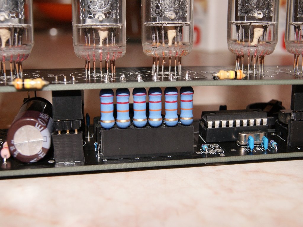

Összeraktam megint két z573 órát. Megint van egy kis gond az egyikkel. Az alkatrészek szinte megegyeznek mind a 2 mule-ban, a nyák le van takarítva stb.
Viszont az egyik z573 NYÁK, működés közben, már 150V-nál, mind a 6 csőben középen van egy kicsi szellemkép. Nem vészes de ott van. Ha átrakom a másik mule nyákra, akkor megszünik a jelenség, tökéletes. Szóval a mule-n lehet valami.
Szerintetek mitől? Ötlet?

Amúgy a szellemkép hibája megint a 74141 volt.Csere,és jó is.

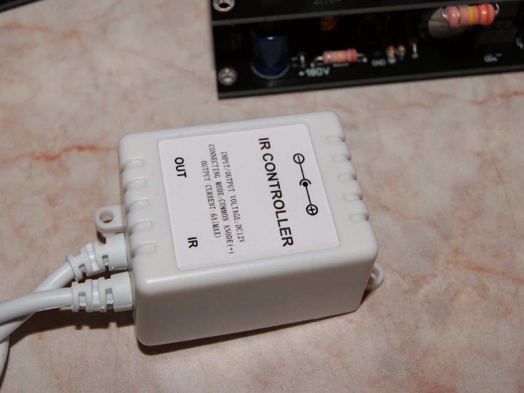

Valaki világosítson fel legyen szíves ezzel az RGB ledes dologgal kapcsolatban!
H2opok nyák terveiben vannak RGB ledek, de a vezérlésének csatlakozóját nem látom az óra vezérlő panelján. Akkor ennek külön van a vezérlése?
Csak mert Hp41C nemrég közzétett leírásából azt szűrtem le, hogy az RGB-t is a PIC vezérli.
Vagy semmi köze a két dolognak egymáshoz?
(#) H2opok válasza Pali79 hozzászólására (») Máj 10, 2012 /
Az én megoldásom,egy külön,készen kapható rgb vezérlö elektronika,amihez jár egy 44gomb6s táv is. Ebay en 1200ft. Minimális átalakitásal megoldható a csövek alatti megvilágitás. A lényege utgyan az mint a Hp41c ,és patexati fejlesztésének,de ott a mule ba kellett egy bövitett program,és terveztek hozzá egy elektronikát.
Az enyémhez is kellett egy kis nyákot tervezni. Én csak azért használom ezt,mert 10perc alatt átalakitható,és kčsz.
(#) H2opok hozzászólása Máj 11, 2012 /
Így néz ki.
(#) Csupasz válasza H2opok hozzászólására (») Máj 11, 2012 /
Feldobnád az RGB vezérlő linkjét?
Üdv:
Csupasz :eek2:
(#) H2opok válasza Csupasz hozzászólására (») Máj 11, 2012 /
RGB
De a nagy 44 gombos távval a jó (az elektronika ugyan az), mert azon van sebesség állítási lehetőség. A Fade effektnél jó jön.
(#) kondorzs válasza H2opok hozzászólására (») Máj 11, 2012 /
Az elektronika nem ugyan az , a 24 gombosba más IC van (névtelen), de a szoftver sem az benne, írtam a múltkor, hogy spórolás miatt ne vegyetek 24 gombosból, mert a nagy távval az nem úgy megy. (tesztelve)
üdv.
(#) H2opok válasza kondorzs hozzászólására (») Máj 11, 2012 /
Ja, én azt hittem, mivel a úgy vettem ki, hogy kérhető nagy és kis távval is.
Igen de az más picit a dobozán is lehet látni (más matrica van rajta.
A 24 gombosnak külön van ki be gombja a 44 esen 1 gomb illetve a 44 -el nem minden 24 funkció megy 1-2 de nem több.
Tehát, ha valaki kereskedni akarna vele erre figyeljen oda
