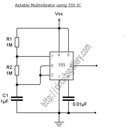

Nem tud valaki egy egyszerű kapcsolást amivel 10KHz-es kockaformájú egyenáramot tudnék előállítani?
Valamilyen egy vagy két tranzisztoros megoldásra gondoltam.
Segítségeket előre is köszönöm!
(#) minicooper válasza minicooper hozzászólására (») Szept 20, 2012 /
Annyit kihagytam hogy: 3-13 V-ig és max 70W.
(#) voodoo hozzászólása Szept 20, 2012 /
Az lenne a kérdésem, hogy épülőben van egy teljeshidas 2kVA kapcsitáp erősítőhöz. Soft start lesz benne, viszont indításkor üresben számíthatok-e arra, hogy pufferek míg fel nem töltődnek és lenyugszik a vas, levágja a kismegszakítót mivel nem 1x30A~230V, hanem 3x10A~230V van?
(#) Frankye válasza minicooper hozzászólására (») Szept 20, 2012 /
Milyen az a "kockaformájú egyenáram"? Ha ezt elmondod, akkor talán tudunk segíteni. (Csak sejtem, hogy talán a négyszögjelre gondoltál...)
(#) gabi20 válasza minicooper hozzászólására (») Szept 20, 2012 /
Ha 10kHz - es négyszögjelekre gondoltál akkor szerintem legegyszerűbb 555 - ös IC-t használni. Bővebben: Link

(#) minicooper válasza gabi20 hozzászólására (») Szept 20, 2012 /
Sajnos nemtudok programozni.
És valóban négyszögjel!

(#) gabi20 válasza minicooper hozzászólására (») Szept 20, 2012 / 1
Nem is kell tudnod programozni . Az 555 - ös a legegyszerűbb IC ami csak létezik. Csak bekötöd, és már megy is. Itt van a kapcsolás. Csak a kondenzátorok és ellenállások értékét kell úgy beállítani hogy 10kHz - en működjön.
