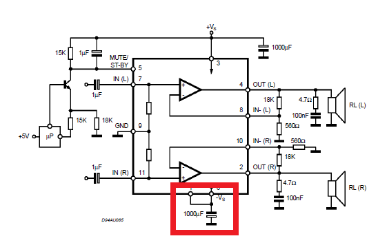

(#) csoki18 hozzászólása Júl 30, 2012 /
Segítséget szeretnék kérni vagyis inkább tanácsot egy TDA7265-ös erősítővel kapcsolatban. Most álltam neki és kicsit furcsálltam egy kondenzátor bekötését a rajzon, mert ha jól nézem a kondi pozitív fele van a földre csatolva (bekereteztem). Valaki megtudná mondani hogy ez a rajz így jó vagy a kondi fordítva kellene?
(#) csoki18 válasza (Felhasználó 13571) hozzászólására (») Júl 30, 2012 /
Szia.
Köszönöm a választ közben én is rájöttem hogy a negatív tápfesz miatt van fordítva.

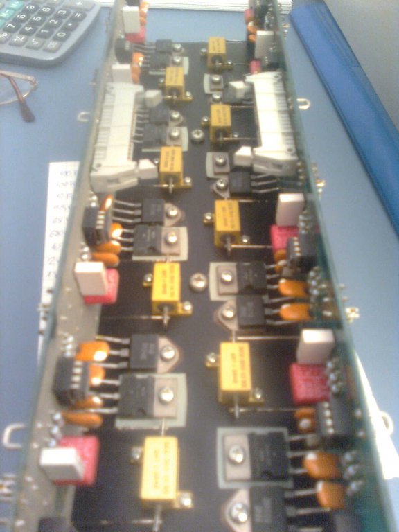

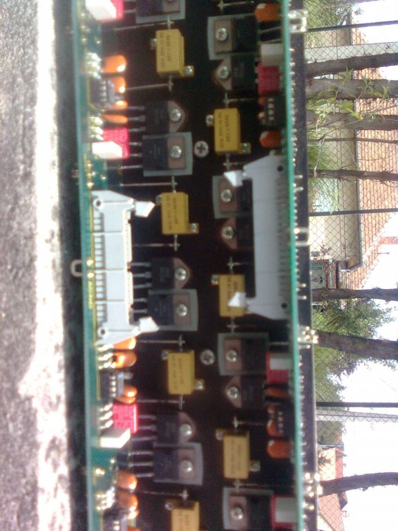

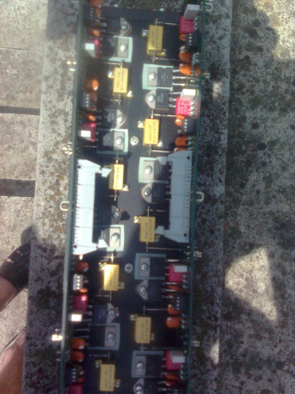

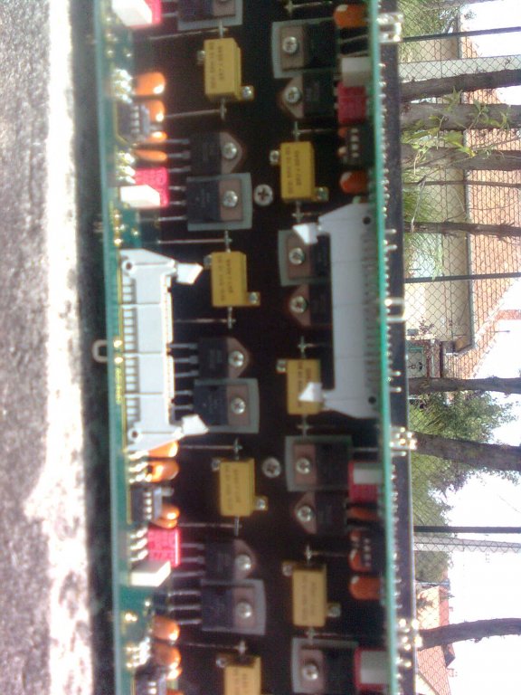

(#) blasz hozzászólása Júl 31, 2012 /
Sziasztok látott már valaki ehhez hasonlót?Mi lehet ez?
HIGH CURRENT SHIM POWER AMPLIFIERS Z1P2447
Ez van rá írva mind két panelra.Köszi
(#) blasz válasza blasz hozzászólására (») Júl 31, 2012 /
16db BD246-245c páros van rajta.és 8dbM8718 ic
(#) mindenes válasza blasz hozzászólására (») Júl 31, 2012 /
A fotókból nekem úgy tűnik hogy egy HF végfok van a kezedben. Mivel áramkörileg minden adott hozzá megfelelő rajz birtokában lehet belőle építeni egy jó kis erősítőt..
(#) blasz válasza mindenes hozzászólására (») Júl 31, 2012 /
Az a baj hogy a világon nem találtam semmit róla, elsőre valami gép vezérlésnek néztem,de lehet hogy az is, nem tudom.
Akár az is lehetne de véleményem szerint akkor nem így nézne ki, bár lehet hogy tévedek, ezt majd az okosabbak később meg mondják. Az viszont biztos hogy a tranyók párosából illetve a sárga teljesítmény ellenálásokból + OPA ból egy teljesítmény végfokot mindenképp lehet építeni. Üdv.
Azért vettem meg végül is alkatrésznek,föleg ha kiderül mi ez csak utána bontom.Nem volt drága darab csak a borda többet ér mint amennyiért vettem

Esetleg valaki látott már ilyet?A fentebb levő képeken?

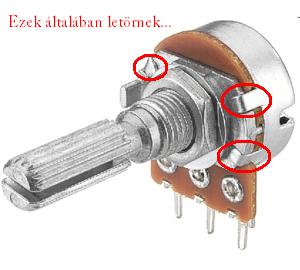

(#) PH-User válasza Alkotó hozzászólására (») Aug 1, 2012 /
Szét lehet úgy szedni, hogy össze is tudjam rakni?
Szedtem már szét olcsóbb potit, de mikor a két fület finoman kihajtottam (Ami magát a felépítményt tartja.), le is törtek, aztán már nem volt mit visszahajlítani összerakásnál. Teljesen azért ezek sem zártak, legalább 2 kis nyílás van rajtuk, nem tudom előzőleg hol volt tárolva, de ott is beszállhatott a por.
Akkor azt javaslod mártsam olajba?
Olajból milyet használjak?
Azért még egyszer megjegyzem, hogy egy több, mint 30 éves erősítőről van szó.
(Vagyis 30 év alatt sok minden történhetett vele.)
Köszönöm szépen, hogy reagáltál!
