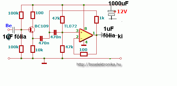

(#) peter1995 hozzászólása Máj 13, 2012 /
Sziasztok. Megépítettem egy mély kiemelő kapcsolást. A kapcsolásba nem volt a bemeneten és a kimeneten csatoló kondi de én raktam. A tápot jelenleg PC tápról kapja. A tápágba is raktam még 1000µF elkót. Viszont van egy alap üzemi zaja. Hogyan tudnám ezt elhallgattani?

(#) reloop válasza peter1995 hozzászólására (») Máj 13, 2012 /
Hali! Miért lenne ez mélykiemelő kapcsolás :gumicsirke:
Szerk.:Bővebben: Link
(#) peter1995 válasza reloop hozzászólására (») Máj 13, 2012 /
Hát ilyen néven volt fent az oldalon ahonnan van a kapcsolás. Működik és valóban erősebb a mély de zaja van...
Szerintem oldallal lesz a hiba Bővebben: Link
Vagyis amit építettem egy alul áteresztő szűrő...
Mi lehet az oka hogy zajos?
(#) vilmosd válasza peter1995 hozzászólására (») Máj 13, 2012 /
A tanulsag hogy errol az oldalrol semmit sem szabad megepiteni. Meg amit kerdeznek az is hibas.
Ez bizony felulatereszto szuro.
Vilmosd kollégával remélem meg tudunk győzni, hogy dobd el.
Ami a kérdést illeti: tápszűrés, földhurok.

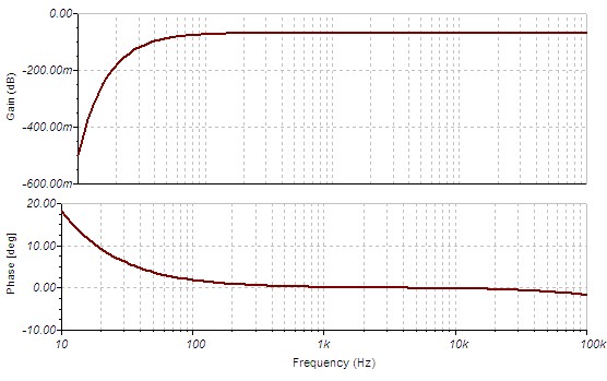

(#) vilmosd válasza reloop hozzászólására (») Máj 14, 2012 /
Szoval most egy kicsit utanaszamoltam es 60-70 Hz korul tenyleg van egy 5-6 dB kiemelese. Tehat tenyleg emel egy kisse a melyeken. Viszon 50 Hz alatt mar erosen vag. A zaj kikuszobolesere talan eloszor is kellene bele egy BC547-549 uj tranzisztor. Lehet, hogy amit beleraktal alapvetoen zajos. Egy ilyen tranzisztor egy kisse draga (6 Ft ) de lehet hogy megszunne a zaj. Esetleg utana cserelni lehet az OPA-t is egy LM358, NE5532 dual erositore (a masodik jobb) talan jobbak lehetnek a zajviszonyok. Viszont ilyen erdekes zajokat sok minden okozhat, akar egy megnyuzott ellenallas is. Kiprobaltad, mukodik, mostmar vegyel minden alkatreszt ujat es epitsd ossze rendesen. Engem szivatott mar valami filleres szemet ellenallas is meg. Amugy is az alkatreszek erteke nem hiszem hogy eleri a 150 Ft-ot.
Ja meg annyit, hogy jobban jarnal egy baxandall hangszinszabalyzoval, ami nem sokkal tobb alkatreszt tartalmaz, es oda allitod a frekvenciamenetet ahova akarod.

(#) peter1995 válasza vilmosd hozzászólására (») Máj 14, 2012 /
A figure 12 jó lehet nekem?
