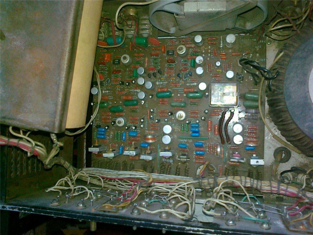

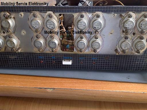

(#) Kiszsan hozzászólása Aug 4, 2012 /
Sziasztok! Kérdésem az h ha van nekem 2 db 100w erősítőm ami már gyárilag hidba van kötve és az egyiknek elszálltak a vegfoktranzisztorai amit csakujjabb tranzisztorokkal tudok helyettesíteni ebből lehet e vmi problema? Fog e egymás ellen dolgozni a 2 erősítő? Milenne ennek az eredménye?
(#) simi21 hozzászólása Aug 4, 2012 /
Üdv.Ha ugyanolyanokra kicseréled szerintem nemlehet belőle probléma.
(#) kadarist válasza Kiszsan hozzászólására (») Aug 4, 2012 /
A régi tranzisztoroknak mi a típusuk?
Kadarist veled beszéltem pár napja erről.
Amugy KT818GMés KT819GM helyett lesz BD249c és BD250c
Azt irtatok h ez jó lesz helyette!
Más tokozasu de megoldom a felszerelést
Ha a tok tényleg nem gond, akkor mehet!

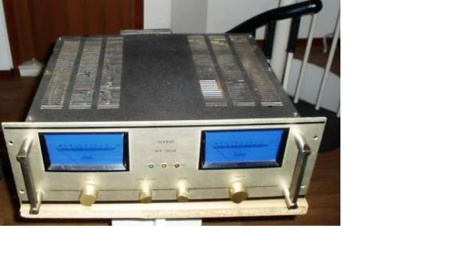

(#) Zsolt-Kaposvár hozzászólása Aug 5, 2012 /
SEGÍTSÉG KÉRÉS!
STEG ST-300 B. Aloia
150+150W
220Volt
A helyzet az, hogy hőmegfutás miatt elszállnak a végfokok. nem tudjuk, mit cseréljünk ki, s mire, mert nem lehet már leolvasni némelyik alkatrészen mi volt. mintha szándékosan tüntették volna el róla.
Kellene egy kapcsolási rajz, vagy hogy mit hogyan állítsunk be.
Ehhez kérnék technikai segítséget.
Előre is köszönöm.
Zsolt

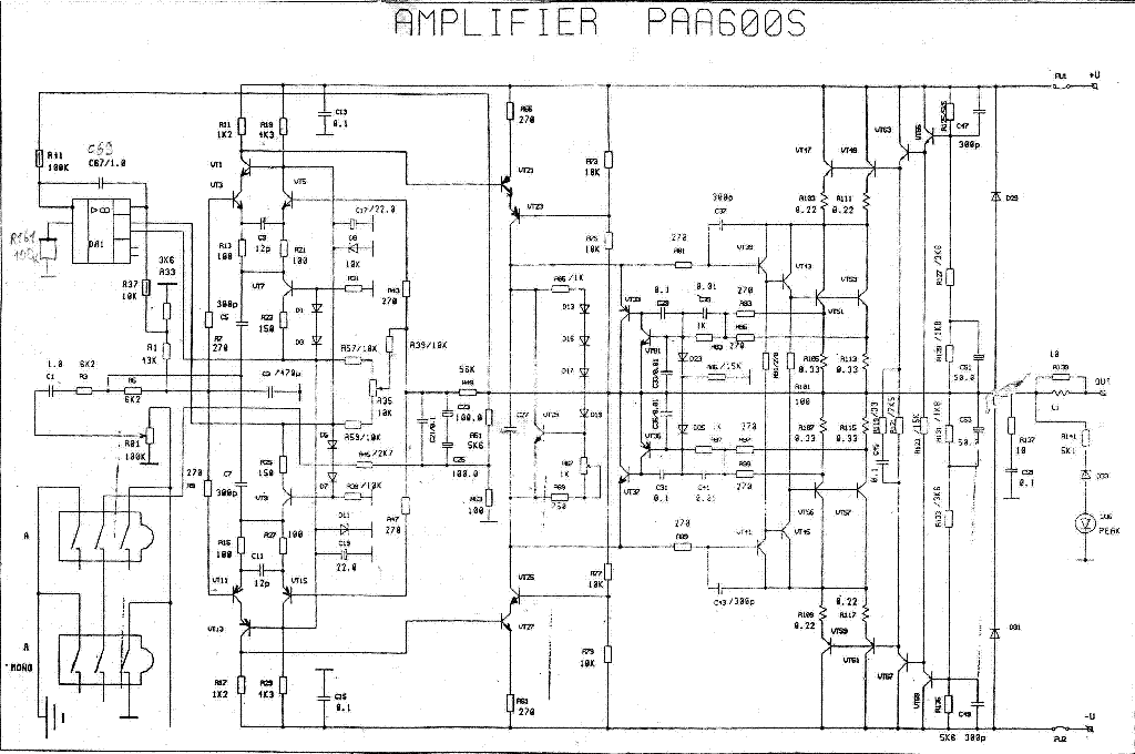

(#) Kiszsan válasza Beringer 600 hozzászólására (») Aug 6, 2012 /
Ez a baj ezekkel a forumokkal! amikor kapok pár jó megoldást és megrendelem az alkatrészeket utana mindig jön vki aki más megoldást ajánl! Nincs ezzel baj. amugy beszéltem egy orosz csavoval pár alkatrész számának kiderítése ügyben.már mindent tudok.csak össze kell majd rakni ha véletlen megérkeznek az alkatrészek...:s KEpeket meg igen küldök majd.Rec PAA600s az erősito típusa....
(#) Kiszsan válasza szamóca hozzászólására (») Aug 6, 2012 /
Már megrendeltem....amugy tenni fogok még ventillatort előre is a vegfoktranyokhoz..mert igen melegek amikor fullon myomjuk..
(#) Beringer 600 válasza djzotya hozzászólására (») Aug 6, 2012 /
Hali! Az én tapasztalatom szerint,hallottam már Palladium-ot, Behringert,és nekem ez sokkal jobban tetszett,de ízlések és pofonok.Nálunk a Sport csarnokba is,és a Művelődésházba is Behringer van.De nem akarlak befolyásolni,a döntés a tiéd.Üdv,Zsolt.
(#) Beringer 600 válasza Kiszsan hozzászólására (») Aug 6, 2012 /
Hali! Ha biztosra akarsz menni,MJ15024,MJ15025, 250V 16A,250W.Ezek párba vannak,és TO3 tokozású.Ha ezek nem jók,akkor semmi.
