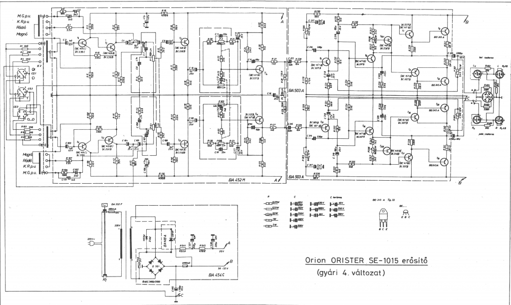

Üdv mindenkinek.A segítségeteket szeretném kérni.Van egy Orion Orister 1015-ös erősítőm,és úgy nézki hogy nem csak a végfokok hanem a trafó is elment benne.A trafó bemenetén bemegy a fesz. de a kimenetén már nemtudok mérni semmit.próbáltam kimérni az ellenállását de csak az egyik felén van egy kicsi.Valószínűleg szakadás van benne.Mit ajánlotok?Szerezzek egy másik trafót,vagy dobjak össze neki valami féle tápegységet?Elvileg 20V és 32-38V kellene.Mellékeltem egy kapcsolási rajzot.Előre is köszi.

(#) Beringer 600 válasza simi21 hozzászólására (») Aug 6, 2012 /
Hali! Minden bizonnyal a primér oldal szakadt meg,mert a szekunder oldalt kicsit nehezebb hazavágni.Boncsd meg a trafó burkolatát,és minden bizonnyal a hővédelem szakadt meg,és ez olyan hibát eredményez mintha a primér oldal lenne meg szakadva egy kis ellenálást keress,rögtön ott van a burkolat alatt,a 220-as bemenetelnél.Tapasztalatból mondom,és már javítottam trafót ezzel a hibával.Ha kérdésed van,szólj.Üdv,Zsolt.

(#) simi21 hozzászólása Aug 6, 2012 /
Köszi szépen a segítséget.Megbontom aztán majd írok hogy mire jutottam.Üdv.Balázs
Amúgy lehet hogy igazad lesz mert kicsit túl melegedett szegényke annyira járattuk,meleg is volt.De most majd veszek bele bd249c-t az majd bírja a terhelést.

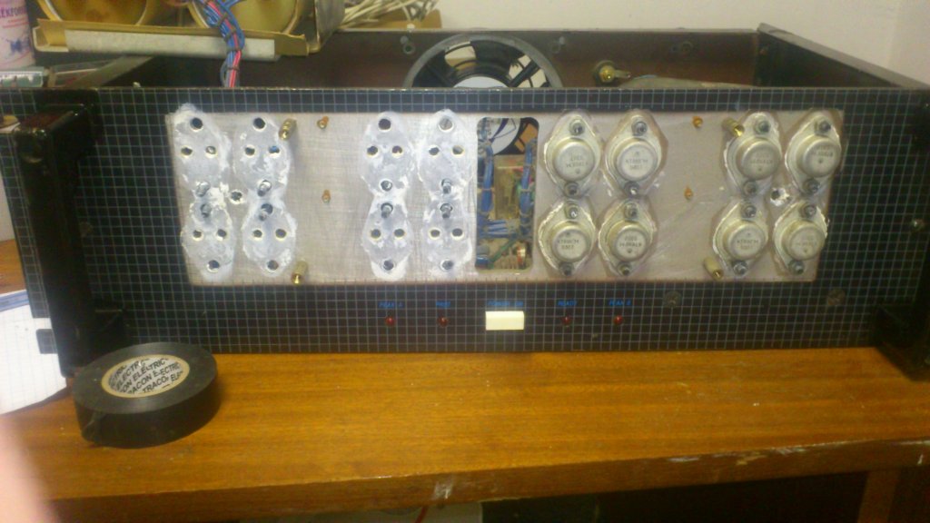

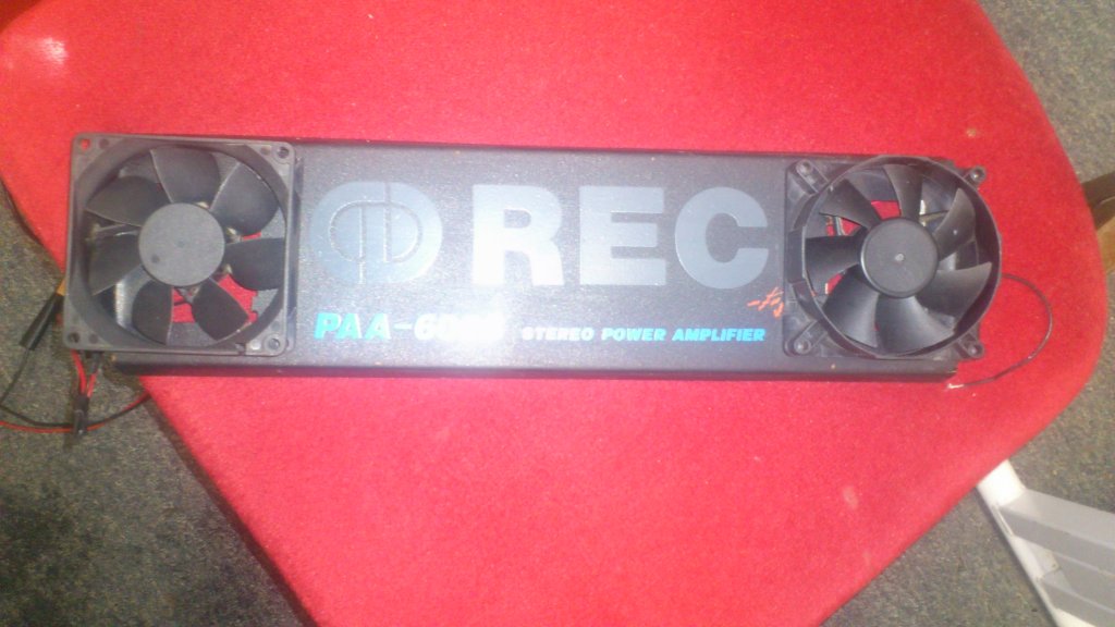

(#) Kiszsan hozzászólása Aug 6, 2012 /
hali. Javítgatom az erősítőm...amíg meg nem jönnek meg a cuccok hozzá...addig kialakítottam egy izmosabb hűtő rendszert az előlapra..kicsit nem törődve az optikával...a hátsó nagy venti mellé még előre kialakítottam még 2 a végfokokat hűtő hűtést...hogy soha ne legyen forró az eleje,ha fullon megy...gondolom rengeteg probléma kialakulása megelőzhető egy jó végfok tranyók jobb hűtésével...jól gondolom?

(#) sound.man válasza Kiszsan hozzászólására (») Aug 6, 2012 /
Az a baj, hogy nincs mit hűteni. Borda kéne oda, mert így megy be a levegő de.. Tranyók tetejét max azt hűti meg azt az alulapot amin van.
(#) PH-User válasza Kiszsan hozzászólására (») Aug 6, 2012 /
Ha hűtőbordás lenne az eleje, akkor többet érne...
A ventilátorok mögött a rácsot pedig bővítsd fel a forgórésszel megegyező átmérőjűre és lehetőleg kör alakúra, úgy lesz a legjobb.
A jelenlegi nyílás miatt hangosabbak lesznek a ventik és levegő sem áramlik annyi.
(#) storm válasza Kiszsan hozzászólására (») Aug 6, 2012 /
A nyílásokat valóban bővíteni kéne, illetve ha már a probléma megelőzésnél járunk egy-egy ventirácsot mindegyik venti megérdemelne.
(#) djzotya válasza djcrash hozzászólására (») Aug 7, 2012 /
Ebben igazad van,lehet lecsapok a 3500 re ha megvan még..
(#) Kiszsan válasza storm hozzászólására (») Aug 7, 2012 /
hejj! ebben van hátul egy nagy 230V os venti! ami hűti azerrel az egész erősítőt...én csak szerelek még az elejére is 2 kicsit persze nagyobbra vágva még a ventik mögötti részt...

Az komoly retró végfok amit szerelsz,mik azok a hajdú centrifuga indítókondenzátorok benne? Nem spróroltak rajta az tuti
(#) Kiszsan válasza djzotya hozzászólására (») Aug 7, 2012 /
Az már biztos h nem mai! régi orosz erősítő!
