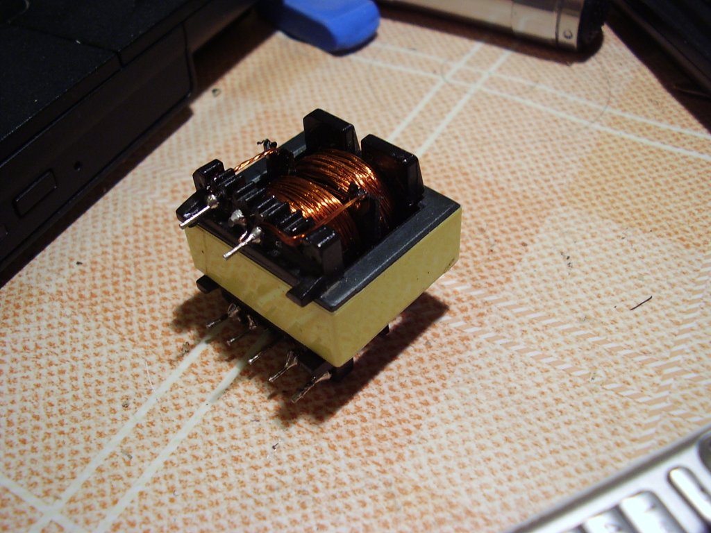

Én így csináltam:
trafo2
trafo1
Nekem így 35 menetes primerrel 75uH szórási induktivitás jött ki.

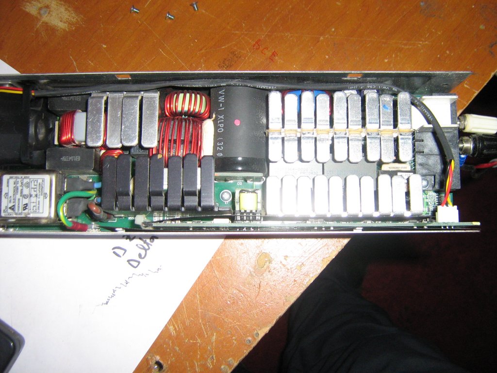

Sziasztok van nekem egy 12v 40amperes tápom hogyan tudnék belőle 13.8 voltot kiszedni?

(#) Zupp87 válasza oibacsi hozzászólására (») Máj 9, 2012 /
Ha jól emlékszem, a primer tekercsnél 3 db 0,2-es huzalt fogtam össze, a szekundernél pedig 10-10 db-ot ugyanebből, mivel 0,2-es zománchuzalom van csak itthon, abból viszont több, mint egy kiló. Én úgy 110-120W körülire méreteztem a trafót, kb. 6A/mm2 áramsűrűséggel.

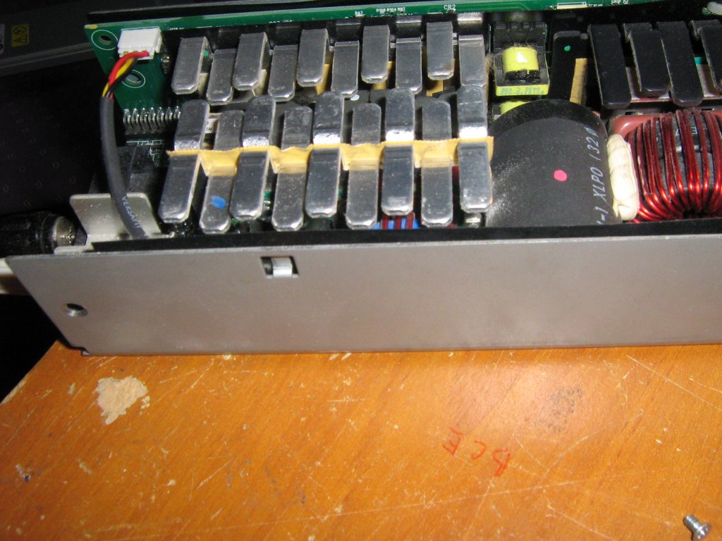

(#) Zupp87 válasza bakaruha hozzászólására (») Máj 10, 2012 /
Ha jól látom, ez egy Delta márkájú táp, aktív PFC-vel. Ha hasonló felépítésű, mint az általam ismert Delta szervertáp, akkor ez egy kétfetes forward konverter. Annál is inkább gyanús nekem ez, mivel csak 1 puffert látok benne.. bár attól full bridge még lehet. Gyanítom, hogy ennek is elég bonyolult a vezérlése, szerintem ez is valamiféle szervertáp lehetett. Amit én láttam, annak a vezérlésében tucatnyi LM324-es műverősítő van, meg minden egyéb finomság, szabályzásra és védelmekre.. szóval a kimeneti feszültségét nem kis munka lesz megemelni.. szerintem.
Szerintem első körben elégedj meg 8-10 A-rel, és módosíts egy sima AT-s vagy ATX-es tápot. Abban a témában van külön topik is. Ennek moddolásához minimum egy kapcsolási rajz kell, és a működésének a megértése.. mert a feszültségnövekedés elleni védelmet is ki kell iktatni.. szerintem olyan is van benne. A sima PC tápban is van olyan.. csak az lényegesen átláthatóbb.
(#) bakaruha válasza Zupp87 hozzászólására (») Máj 10, 2012 /
Igazság szerint egy amatőr rádióhoz kellene egy szűrt táp ami 13.8v és 25 ampert tudna . Ami most nekem van az csak 12v-tud a 42 amper mellett
(#) dB_Thunder válasza bakaruha hozzászólására (») Máj 10, 2012 /
Ha kapcsolóüzemű akkor szinte biztos hogy lehet húzni rajta annyit!
