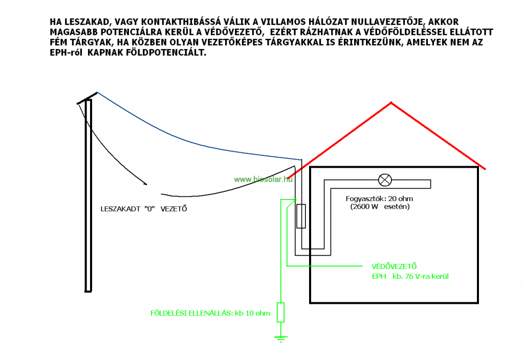

(#) zoliaaa hozzászólása Máj 15, 2012 /
Képel ilusztrálva.

(#) tomikapc válasza zoliaaa hozzászólására (») Máj 15, 2012 /
A képen is pontosan úgy van, ahogy írtam, nézd csak meg az utolsó képet PEN először a PE sínre, majd az N sínre. Nem véletlenül.
