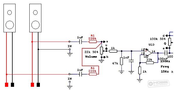

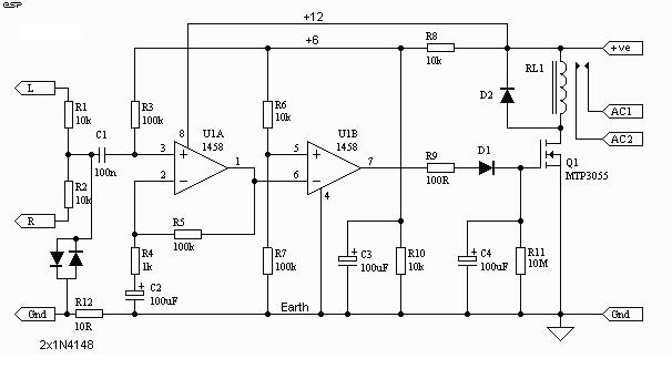

Lenne még pár utolsó kérdésem mielőtt belevágnék a projektembe.
-az első képen van az erősítő bekötés magas szintű jelbementről ( Köszönöm Reloop) . Kérdésem hogy kell-e feszültségosztó és ha igen akkor -miaz? és hogyan ?
-Második képen van a kapcsolási rajza annak ami ki-be kapcsolgatja az egész áramkört szükség szerint. Kérdésem pedig hogy a jelet arra hogy kell vezetni? ugyanúgy mint ez 1. képnél csak a hangfalkimentet megosztani? És ide kell-e feszültségosztó.

(#) reloop válasza kuka88 hozzászólására (») Máj 17, 2012 /
Az R1 ellenállások a Volume potival alkotják a feszültségosztót.
A bekapcsoló áramkört kiegészítettem egy korlátozó dióda-párral. Így ez is a hangsugárzókra köthető.
