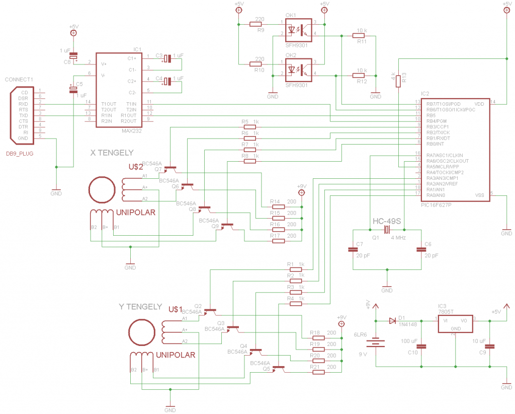

(#) Geldrin hozzászólása Máj 18, 2012 /
Valaki át tudná nézni az általam tervezett áramkört?
(Egy PIC uC-vel szeretnék két kisebb léptetőmotort vezérelni, kiegészítve optokapus pozíció méréssel, RS232 kommunikációval, egy 9V elemről meghajtva).
Üdv: Gergely.

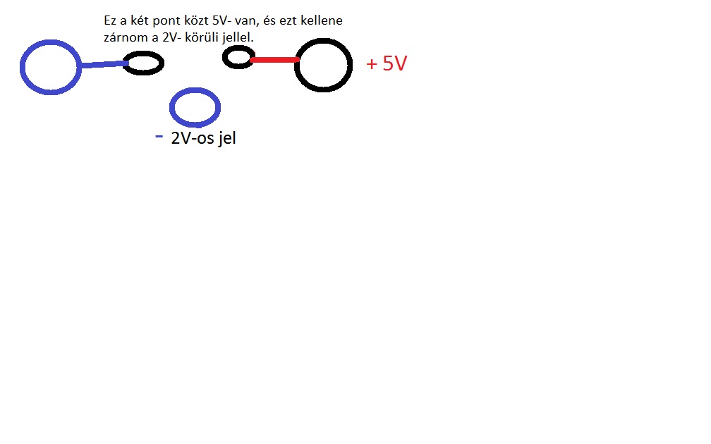

Segítségetek szeretném kérni, a következőben: Olyan alkatrészre vagy kapcsolásra lenne szükségem, amely negatív 2V-os jel hatására zár egy 5V 20mA áramkört.
Előre is köszönöm!
(#) vilmosd válasza Geldrin hozzászólására (») Máj 18, 2012 /
Tobb problema is van a kapcsolasban. Elso hogy egy 9 voltos elemrol ez nem fog sokaig mukodni, foleg 7805 stablerrel, mert ennek van vagy 5 mA fogyasztasa, es utana a PIC, MAX232. A masik, hogy a leptetomotorokat nem szokas emitterkovetorol meghajtani, hanem kollektorkimentu meghajtorol. Ajanlanam meg a tranyok helyett a ULN2803 IC-t ami 8 csatornas, es beepitett szabadonfuto diodaval rendelkezik. Az induktiv teherhez illik berakni ezeket a diodakat. Ugy induloban ennyi.

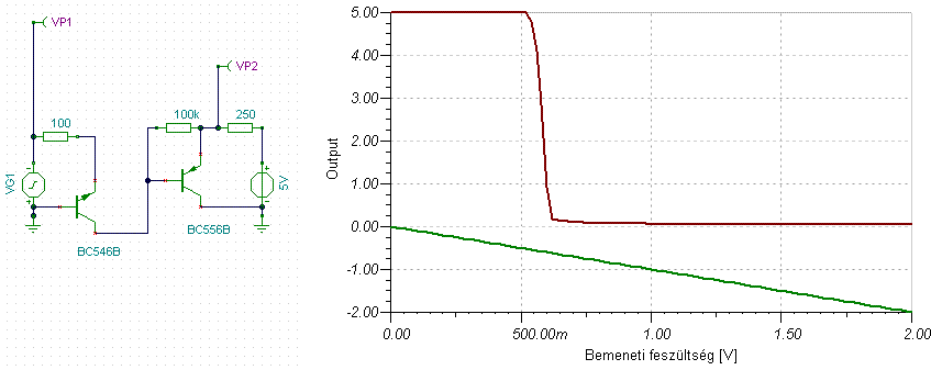

(#) reloop válasza Amy hozzászólására (») Máj 18, 2012 / 1
Szia! A maradék feszültség 40mV.
(#) Geldrin válasza vilmosd hozzászólására (») Máj 18, 2012 /
Köszi az észrevételeket!
Igen, a léptető fázisaihoz igazából npn FET-et kéne használni, csak fel akartam használni a megmaradt készleteket.
Nem gondoltam volna, hogy az IC-k ilyen sokat "esznek", lévén, hogy a programot majd debuggolnom is kell.
Akkor ide egy szabályozott feszültségstab IC volna jobb?

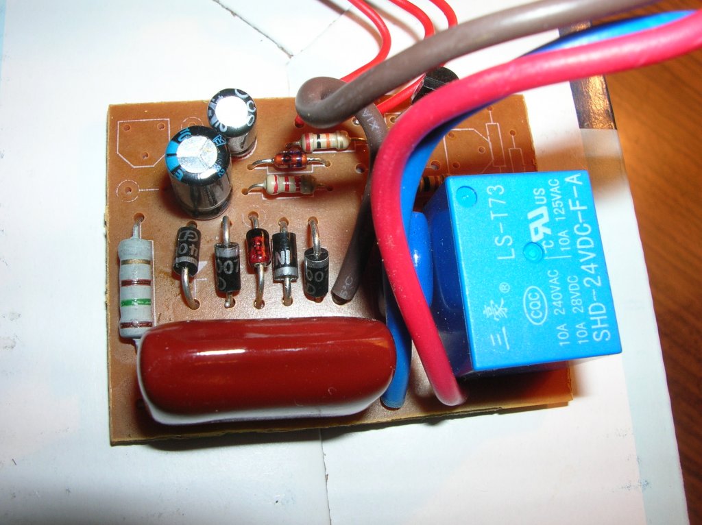

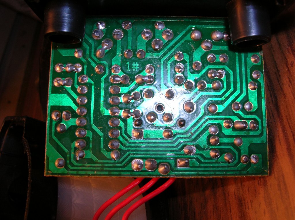

Egy olyan rendszert szeretnék építeni, ami áll egy mozgásérzékelő szenzorból (reflektorokon használnak ilyent), valamint egy tükör-reflexiós foto-elektromos szenzorból. A rendszer úgy működne, hogy a mozgásérzékelő időzítőjét és fényérzékelőjét használná a fotoszenzor is. Így nemlenne külön szükségem lépcsőházi időzítőre, valamint alkonykapcsolóra. A csatolt fotók alapján mit hova kellene kötnöm? Gondolok most itt a fotószenzor által küldött pillanatnyi impulzusra, valamint az egész rendszert ki/be kapcsoló fényérzékelőre. Egyáltalán megoldható?

(#) Amy válasza reloop hozzászólására (») Máj 19, 2012 /
Szia! Köszönöm az eddigi válaszod!
Be kell vallanom, hogy nagyon csekély tapasztalatom van az elektronikában, és a jelölésekben. Sajnos, nem tudtam rájönni, hogy az áramkör e jelölései " VP1, Vp2, VG1, 5V " mi, és hova kell illesztenem a ?2V-os jelet és a zárni kívánt pontokat. Megkérlek, hogy tudnál némi magyarázattal szolgálni.
(#) reloop válasza Amy hozzászólására (») Máj 19, 2012 / 1
Szia! A VG1 forrás ad -2V-ot a Vp1 bemenetnek, természetesen csak a szimuláció kedvéért. A gyakorlati áramkör a 100ohm ellenállással kezdődik. Az 5V-os feszültségforrás a 250ohm ellenállással az általad megadott 20mA-es áramot szemlélteti. Maga a kapcsoló a BC556B tranzisztor.
A megvalósítandó áramkör a két tranzisztorból és a 100 ohm, 100k ellenállásokból épül fel.
