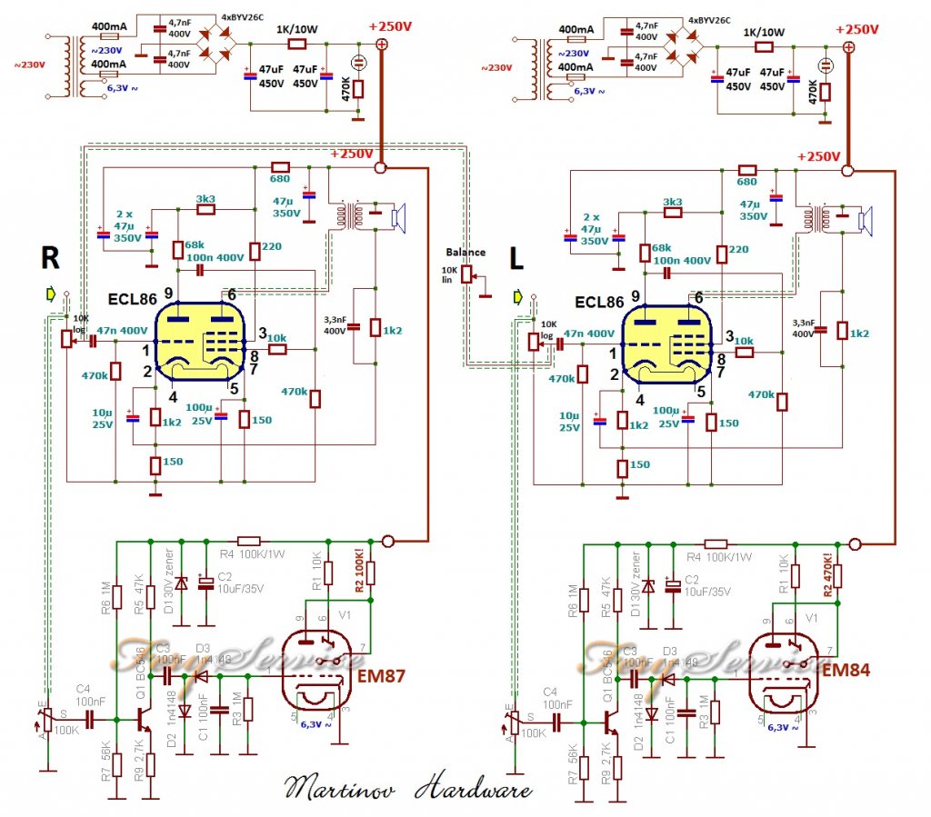

Sziasztok! Elkészültek végül a tápok, már teszteltem is őket, szépen működnek.
Alig foglal nagyobb helyet, mint a régi duplaelkó önmagában.

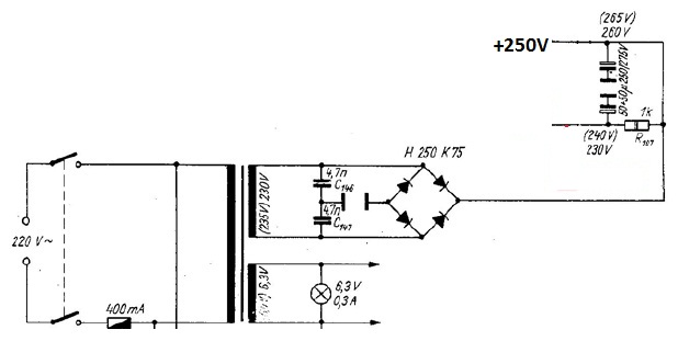

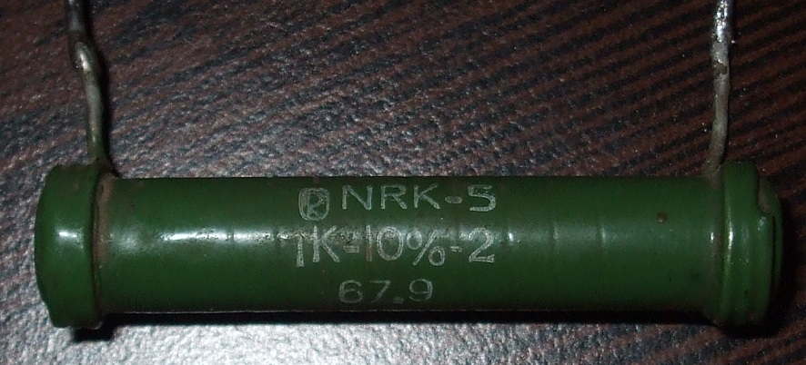

Sziasztok ismét. Most végre kipróbáltam a tápokat terhelten, az erősítőbe kötve őket. A régi alkatrészekkel szépen beállt a 250V DC, most 270V van helyette. A diódák miatt lehet? Mármint, ha jól tudom az eredeti szelén cellás híd okozhatott komolyabb esést, amit már a BYV26C nem. A másik dolog, hogy az 1K/10W kerámia ellenállások igencsak melegek, kézzel még éppen megfogható, de csak pár másodpercre. Ez normális? A fényképen az eredeti ellenállás van, hány wattos lehet? Csak mert az nem melegedett ennyire, viszont se az alkatrészre, se a kapcsolási rajzra nincs ráírva a teljesítménye. Jó lesz így ez az ellenállás, vagy cseréljem nagyobbra?
Köszi a választ. Eredetileg lehet, hogy úgy volt kötve, de én már egy ideje ezzel a kapcsolással használtam (csak a régi alkatrészekkel) és nem melegedett ennyire. Lehet, hogy régen a 2W még tényleg annyi volt!?
" Tehát az egyen utáni 50 ľF ra tedd a végfokot és az második 50 uf ra az előfokot ." Ezt kipróbálom, bár most még nem tiszta, hogy mit és hova kössek.
A bal oldalon lerajzoltam, hogy miként értelmeztem a feladatot. Jó így?
Kipróbáltam, szól szépen, csak így az ellenállás előtt 316V DC van, utána meg 307V DC, ezzel ki fogom nyírni a csövet!? Akkor, hogy kompenzálja a diódáim "jóságát" illene kicserélnem az 1K ellenállást nagyobbra. Mekkora legyen?

Nem fogod kinyírni. Csak akkora katódellenállást kell a végcsőnél alkalmazni hogy az anóddissszipáció ne legyen 9W-nál nagyobb.
Na ebből egy szót sem értek.
Viszont most a 1K/10W-ost kicseréltem egy 10K-sra, mert ezt találtam itthon. Most a kimenőre jut 321V, a csőre pedig 248V. Gondolom így jó. Korábban, amikor 307V-ot kapott akkor a belül a cső egy része szépen felizzott, viszonylag gyorsan.
Sokat kísérletezni nem akarok, kiszámolni nem tudok semmit, mert abszolút nem értek ehhez a csöves témához. Azt hiszem a legjobb lesz, ha szépen visszaállítom a régi tápot és majd zsúfolok neki helyet a dobozban.
Éppen erre figyelmeztettek. Az alkatrészek melegedését, a becsapódó elektronok lefékeződése okozza. Minél többet, és minél gyorsabbat kell fékezni, annál inkább. Értelemszerűen a mennyiség az árammal arányos, míg a sebesség a (gyorsító)feszültségtől függ. Ha az egyik nagyobb (a fesz), a másikat csökkenteni kell.
