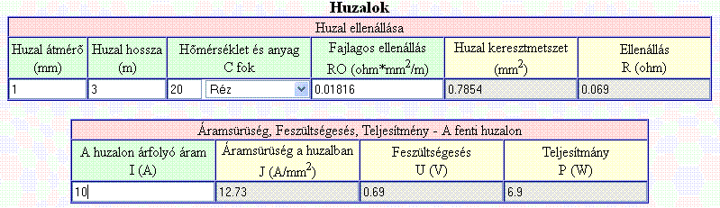

12V DC 10A-hez milyen vezetékkeresztmetszetet kell használjak kb 3m-es hosszon? Köszi
Szia! Attól függ mekkora veszteséget tekintesz elviselhetőnek. Skori. A vezeték hossz és az áramerősség adott, a huzalátmérőt próbálgasd
hát normális veszteséget (gondolom van egy általános amivel számolni szoktak)
mégis mekkora vezetékkel induljak?
Beírtam a 3m huzalhosszúságot, és a 10A-t. Erre 1mm huzalátmérővel 0,69V feszültségesés jön ki. A 12V-ból a vezeték túlsó végére 11,31V fog megérkezni. Ez elég lesz számodra? Ha nem tudod, írd le milyen áramkörről van szó.
(Kis nyelvlecke, mert a fórum megköveteli: se "hát"-tal, se kisbetűvel ne kezdj mondatot!)
