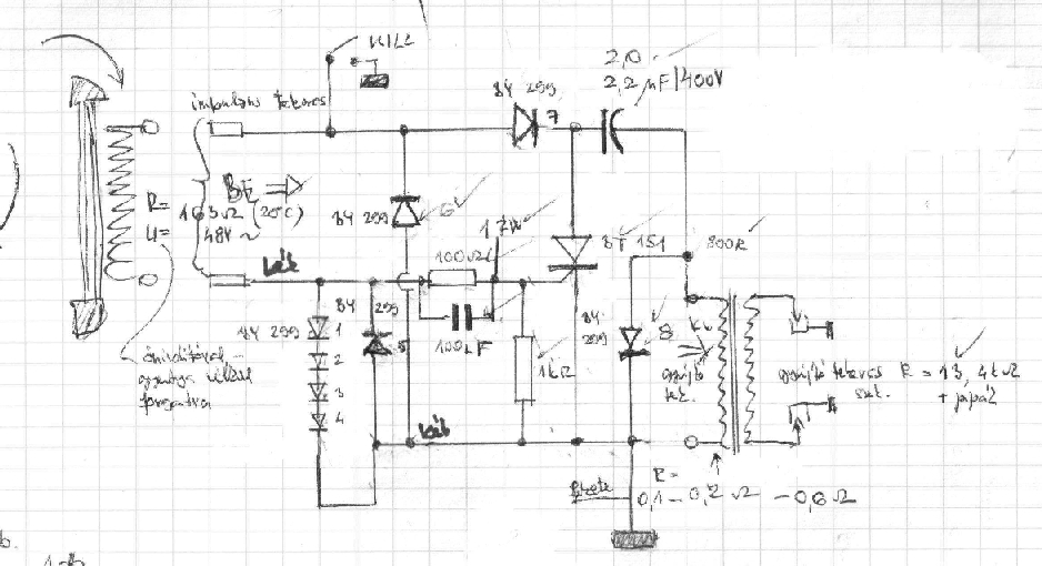

Én csak most csatlakozom de sokat tanultam eddig tőletek. A problémám a következő: van egy USA gyártmányú járművem amiben egy szintén USA gyártmányú CUYUNA típusú két hengeres- két ütemű UL motor van. Össz henger űrtartalom 420 ccm. 10 éve működött - most nem akar elindulni. Gyújtás hiba van - a gyertyák nedvesek. Kint van szikra. Igaz elég bánatos. Ez egy mágneses CDI gyújtás- úgy hogy a gyújtó trafó két végén vannak a gyertyák - testelés nincs középen. A primer tekercs egyik oldala testelve van - amire egy CDI box dolgozik. A főtengelyen lévő lendkerékbe van belülről ragasztva 4 db. permanens mágnes - ami állítólag váltakozó polaritású. A lendkerék alatti alaplapon van 3 db. tekercs sorba kapcsolva világítás (12 V) - és egy db. tekercs a gyújtás számára. Nincs külön jeladó tekercs. Csak két vége van a tekercsnek - közben nincs testelés. Állítólag az egyik pólusú mágnes feltölti a CDI egység kodenzátorát a következő kisüti azt a külön lévő gyújtó tekercsen. Gyertya nélkül forgatva 55 V AC mérhető a szabad tekercs végeken egyszerű műszerrel. A kérdés az (elő) gyújtás időpontja. A töltő tekercs ívesen hosszabb mint az elforduló egyik mágnes hossza. Milyen pozicíóban kellene keletkeznie a szikrának? Hogyan lehet ezt ellenőrizni? Mindkét hengerben egyszerre van szikra - azaz fordulatonként kétszer. Tehát az egyik hengerben a felső sűrítés előtt a másikban a kipufogásban. Újabban ezt a megoldást használják már az autókban is. Csak a töltő tekercs ohmos ellenállását lehet kimérni ez 168 Ohm. A gyújtó trafó primer tekercsének ellanállása 0,7-0,8 Ohm - szekunder tekercs 13 Kohm. A CDI box belseje titok. A gyár közben átalakult - nincs gépkönyv. Az egyik régi szervíz könyv szerint az előgyújtás időpontja -28 fok a felső holtpont előtt - a másik szerint -18 fok. Szerintem ez is rossz - mert az alcsony fordulathoz adja meg a nagyobb szöget - pedig pont fordítva kellene lennie. Állítólag ezt az elektronika állítja a fordulatszám függvényében. A gyújtás KOKUSAN DENKI japán gyártmány. Az amerikaikra jellemzően nem lehet adatokat szerezni- és nem válaszolnak az E-mail-ekre. Viszont azt is tudom - mi európaiak meg tudunk csinálni olyan dolgokat is amit ők nem. Hajlandó lennék ezt átalakítani egy jeladós változatra - mert eddig még sosem indult könnyen a motor - új korában sem - pedig önidító is van. UL előírás - csak mágnes gyújtás lehet.

(#) mex válasza repulo21 hozzászólására (») Jún 25, 2012 /
Sajna nem ismerem a szóbanforgó típust.
Ha a szikra gyenge, nagy valószínűséggel a gerjesztőtekercs a hiba forrása, néhány menet zárlatos lehet, és ez nagymértékben csökkenti az indukált feszültséget. Egy újratekercselés segít a dolgon, a menetirányt szigorúan betartva. A megadott előgyújtási szögek valóban fordítva a helyesek. A motor végfordulatától függően akár a 28° is helyes lehet. Egy külső jeladóval nem mész sokra, a gerjesztőtekercs problémája megmarad, ráadásul a cdi boxot is cserélni kellene...

A mágnesek jók - megmérettem. Állítólag ezek ferrit alapúak azok meg nem fáradnak ki. Most a gerjesztő tekercs van újra tekercselés alatt. Közben megépítettem azt a kapcsolást amit korábban tárgyaltatok itt a fórumon. mellékelve. A gerjesztő tekercs egyik oldala sincs letstelve. Működik- de ugyanúgy nem megy vele a motor. Önindítós forgatásnál- gyertyák nélkül 48 V AC feszültséget lehet mérni a tekercsen üresen. Nem tudom ez elég e egyáltalán a kondenzátor gyújtáshoz való feltöltésére hiszen csak fél hullám tölt.
(#) mex válasza repulo21 hozzászólására (») Jún 27, 2012 /
Szakítsd meg a tirisztor vezérlését, (forraszd ki a 100 ohm egyik lábát, és a vele párhuzamos kondilábat is).
Ezután önindítózz egy rövidet, és a 2.2µF kondi két kivezetésén mérd a feszültséget. Valójában ez a lényeges, ha ez minimum 150V, akkor szikrának is lennie kellene, mégha soványka is....
Leírtad a nyerőt: csak oszcilloszkóppal lehet a gerjesztőtekercs csúcsfeszültségét megállapítani, mert a digitális (és az analóg) műszerek ezekhez az impulzusok idejéhez képest lassúak, nem is beszélve arról, hogy itt valójában True RMS képes műszer mutatna használható értéket. De ez a kondin való mérés jó közelítése a valóságnak.
