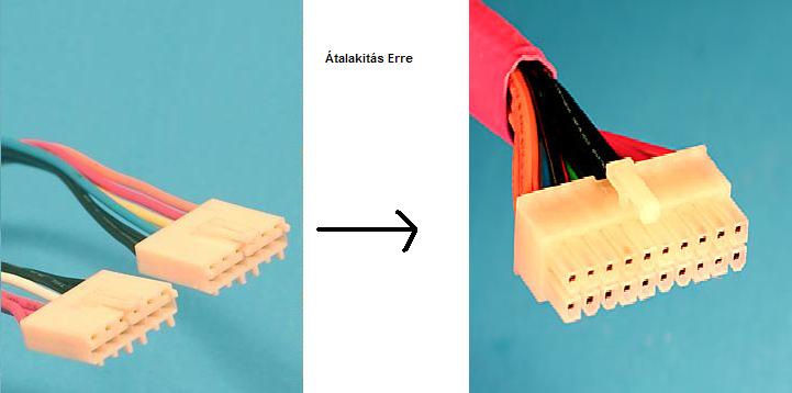

Segítséget kérek egy átalakításban van egy jó tápom ami 6pin -es illetve 12 és át szeretném alakítani 20pin -re hogy építhető hozzá a 20pin-es konektor itt egy kép amiről beszélek!
Hello
Sehogy! Ez két különböző szabványú tápnak a csatija, a 20pines az egy ATX-esé, van benne 3,3V 5V 12V, P.S, készenléti 5V stb stb? A másik az egy AT-s táp, ott viszont csak +-5V és +-12 V van. Üdv: Zoltán

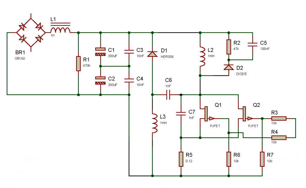

Nemrég vettem egy rossz Coolink FL 550ATX passzív tápegységet amit szétszedve az alábbi hibákra bukkantam. A rajzon a D1-es dióda zárlatos lett és a vele sorba kapcsolt L3 tekercset szénné égette a 300V DC. Az L3 egy kb. 0,2-0,3 huzalból 23 menetből álló tekercs a primer fölött. A trafót kiszedve látható hogy ezzel a tekercsel sorba van köve egy másik is a primeren belül, ami szerintem szintén elégett. Szerintetek elég lenne ezt a 2x23 menetet rátekerni a primer fölé? Mi célt szolgál ez a tekercs?
L2 a primer, szokásos csillapító tagjaival. Ez is két részre osztott szokott lenni. A FET-ek nem lehetnek P típusúak, R3,R4,R6,R7 értékének a 10k nem hihető.
Az L3 szerepe függ a vezérlés módjától is, talán a hatásfokot javítja némi "visszatáplálással". Enélkül is mennie kellene, ha a szenes részt eltávolítod, hogy ne legyen menetzárlat a vason. Egy szekcióban feltekerve nem lesz olyan hatásos, nem véletlenül osztott a kivitel.

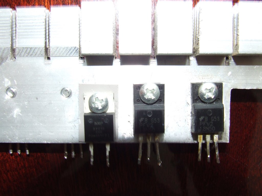

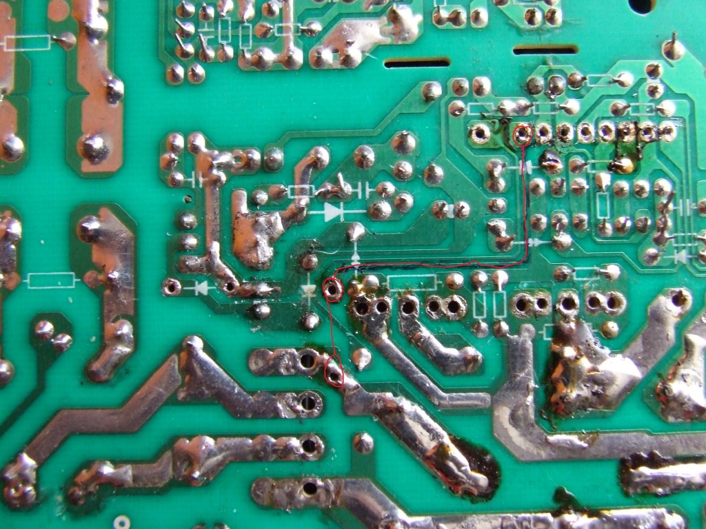

Helló mindenkinek.Lenne nekem 1 Gresso 650W-os tápom ami megadta magát.Kidobni sajnálom,gondoltam megjavitom.Elég sok alkatrészt cseréni kellet pl.
M311 IC,diódák,ellenálások,18N50 mosfet.Jól is ment a dolog,de az egyik ellenállás eléget és nem tudom az értékét.Ez a rezisztor a táp egyenirányítójának a minusz részéről vezet a CM6800G IC 3-as lábára.A kérdés pedig az,hogyan álapíthatom meg az értékét?Itt 1 pár kép is hátha segít.remélem valaki tud segíteni,előre is kösz.

"A legszomorúbb az egészben,hogy már csak ezt az ellenállást kéne kicserélni." Legalább is úgy véled.. A hármas láb az Isense, vagy is a túláram védelem. Amelyre vagy közvetlen csatlakozik egy Shunt ellenállás a 3-as lábra és a GND-re, vagy a Shunt ellenálláson eső feszültség van becsatolva az IC-be egy RC tagon keresztül. Mivel az áramérzékelés feszültsége kb. 500mV, 2A főáramköri áram mellett, a Shunt értéke, kb. 0,22ohm lehet. De az adatlapon vannak kapcsolások, amivel a tápod rajzát összevetheted. CM6800G üdv! proli007
Helló.Köszönöm a segítséget.Keresgettem még a tápban rosz alkatrészeket és valóban volt még. A CM6800G egy kissebb nyákon van és azon is volt 2 zárlatos dióda.Lehet ezt az IC-t is cserélnem kéne?
Ha a végtranyók behalnak, akkor általában a Shunt ellenállásra kerül a teljes táp. Ettől az leég, de ha az IC felé menő áramjel visszacsatolásban nincs védelem, akkor az IC-nek is csengettek.. üdv! proli007
Hellló.Az egyik mosfet megadta magát (18N50).E helyett vettem egy 18NK80Z típusut.Remélem jó lesz.Az IC-t hogy tudnám ellenőrizni,hogy működő képes-e?
- Remélhetőleg igen. - Ha megnézed a belső blokkvázlatot, akkor arra a következtetésre jutsz, hogy leginkább sehogy. Cseppet túl sok a feltétel egy próbához. üdv! proli007
Ok.Tehát érdemes újra cserélni ezt az IC-t is.Az nem fog problémát okozni,hogy az egyik mosfet més típusu mint a többi?
Tekintve, hogy a tápodat nem is ismerem, meg azt sem tudom a kapcsolásban mit cseréltél, szerinted jósolgatnák? üdv! proli007
Köszönöm szépen a válaszokat,sokat segítettél.Inkább veszek 1 új IC-t is és úgy inditom be a tápot.
Ha két egyforma típusú volt, akkor feltehetőleg a szokásos half-bridge kapcsolás, tehát nem szerencsés, ha különbözőek...
Összesen négy 18N50 tipusu mosfet van a tápban.Az megoldás lenne,ha mind a négyet 18NK80Z-re cserélném?
Ha a kapcsolás nem ismert, mindenképp ajánlom, mert lehet, hogy 2-2db párhuzamosan van, ami még inkább igényli az egyforma tulajdonságokat.
