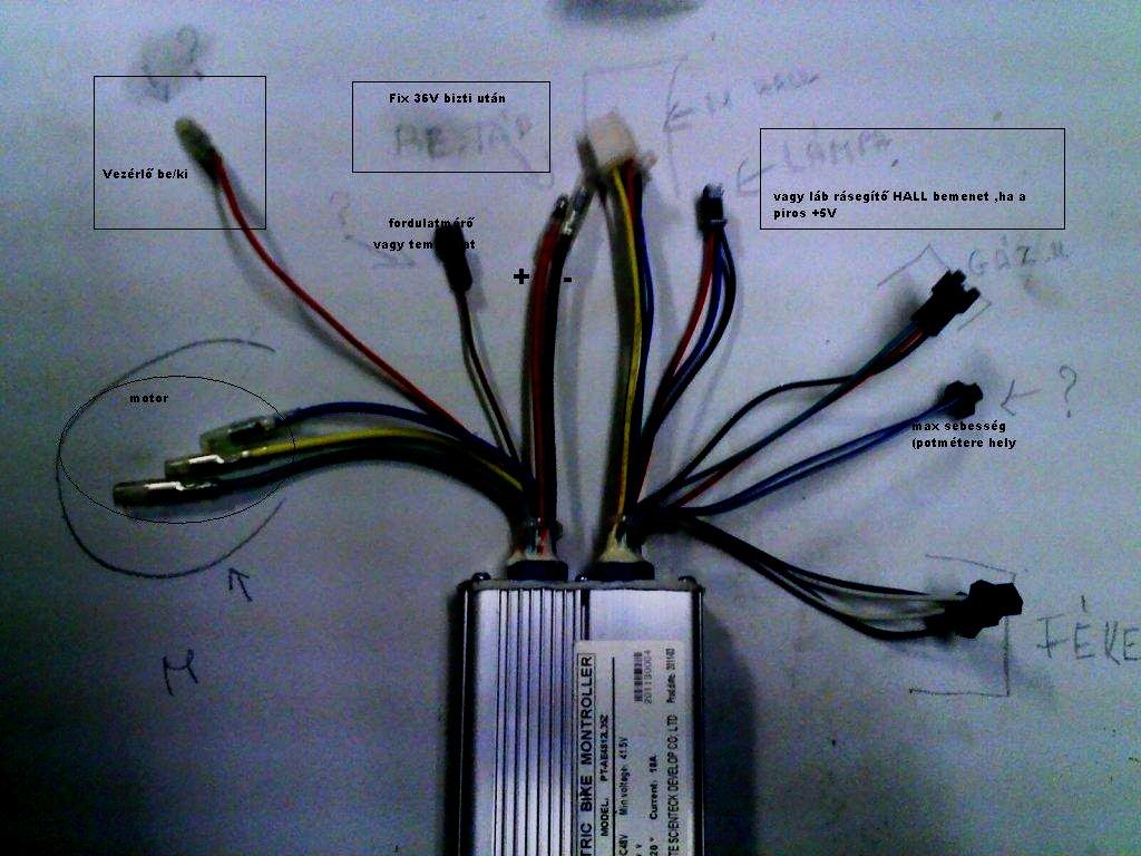

(#) hoze hozzászólása Máj 18, 2012 /
Szép estét,mellékelnék egy nem túl jó képet amin van három vezeték amit nem tudok hova tenni,ha tudna valaki segíteni nagyon megköszönném!üdv
(#) fater0827 válasza hoze hozzászólására (») Máj 20, 2012 /
Üdv Hoze
Belerondítottam a képbe.
(#) hoze válasza fater0827 hozzászólására (») Máj 20, 2012 /
Üdvözöllek fater nagyon köszönöm a segítséged nem nagyon mertem barkóbázni vele mert röpke 15000ft egy ilyen vezérlő és a boltban nincs garancia ha nem ők szerelik be . Természetesen a boltos meg annyit ért a bringákhoz ,hogy pénz ellenében átadja a kész kerékpárt,és még utál is mert valamivel több a sejtésed a témában mint neki.Úgyhogy nagyon köszönöm még egyszer további szép napot.
