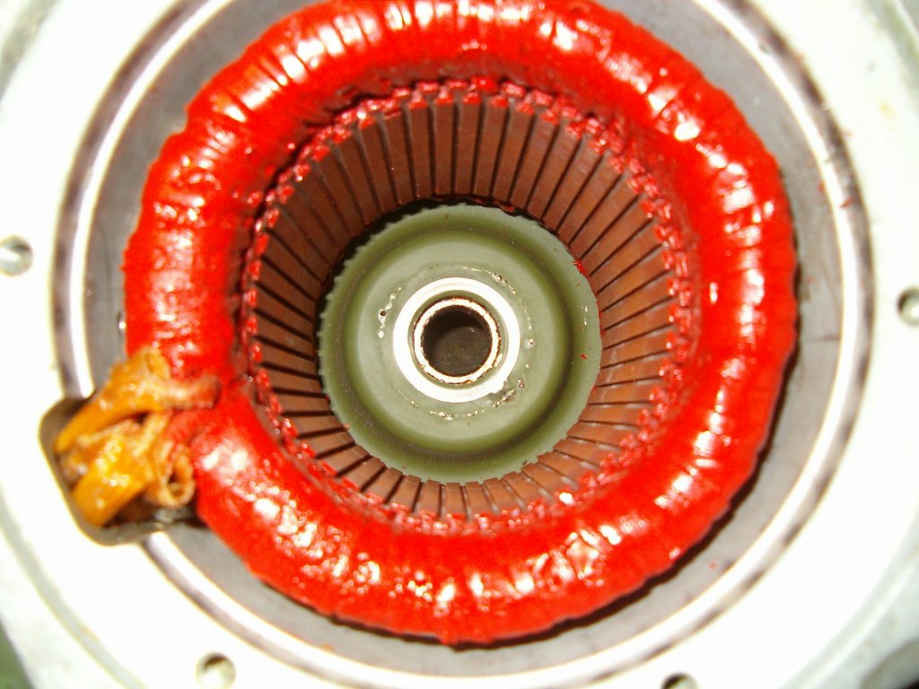

Segítsetek már kicsit, szétszedtem ezt a motort kitakarítani, és nem írtam fel, hogy mit hová kell kötni. Azt hittem, hogy három egyforma tekercs van benne csillagba kötve, de nem egyformák a tekercsek.

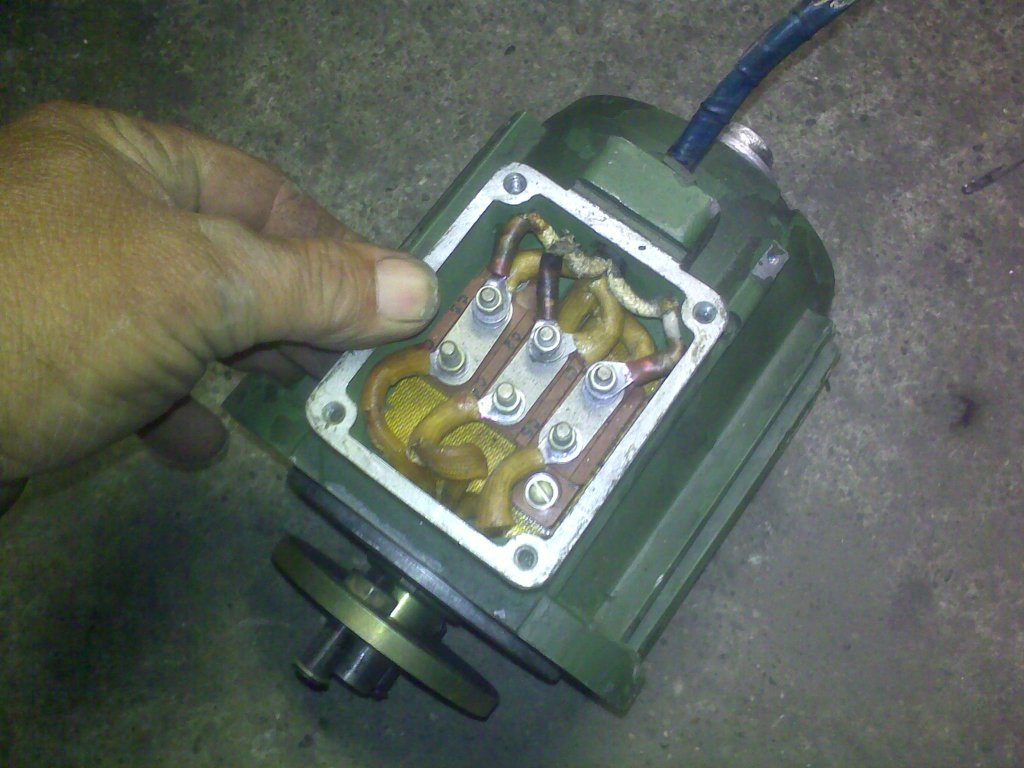

Sziasztok! Egy kis segítségere volna szükségem, motor bekötés ügyileg. Van egy 1,3kw os háromfázisú szivattyú motorom, klasszikus magyar bronzlapátos szivattyú volt. Egyfázisúra szeretném kötni. U1 - V1 - W1 vezetékek vannak, és csak három vezeték van. Alapesetben U1 re és W1 re kötöttem a 220 at és V1 re meg W1 re a kondit indul is meg megy is, csak nem tudom jó e? A Másik kérdésem hogy egy 60 mikrofarados kondim van. Nem túl nagy ekkora motornak? Tíz percig járattam nem melegedett, de azért gondoltam megkérdezem. Fúrógépen lesz így folyamatos üzemben nem lesz. Köszönöm a segítséget!
Szerintem a te motorod az csillagba 380 deltába kötve meg 220V. Tehát a hat végre szükséged lesz. A kondi mérete meg kb 70 µF / kW.
Ha eddig 3 fázisról ment, akkor az el van kötve csillagba, tehát nincs kihozva a másik 3 vég, amire szükséged van. A teljesítményed meg kb az eredeti 2/3-a lesz.

Akkor ha a képen jelölt módon használom leég előbb utóbb? Mert működik. A további három kivezetés megbontására nem vállalkoznék az már kicsit komolyabb meló. Azért köszi szépen!
Ha a tekercsfejbe deltába van elkötve, akkor jó lesz így. De ha ez eddig 3 fázisról ment, akkor szinte biztos, hogy csillagba van elkötve. Vedd le a pajzsokat, szedd szét, és akkor már látod a tekercsfejet, az sokat elárul. Ha megvan a csillagpont, akkor szétkötöd, és külön kihozod azt a hátom véget is. Ehelyett a kapocsléc helyett meg felteszel egy másikat, amibe a 6 véget be tudod kötni, és akkor elkötöd deltába. Abba az esetbe tuti jó lesz. Az adattáblájáról is tegyél fel egy képet légyszives, ha van...
