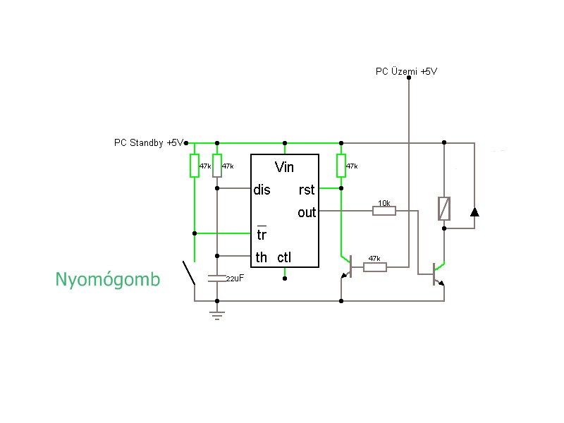

(#) blackjani válasza proli007 hozzászólására (») Jún 1, 2012 /
Ez nem egy rajz hanem egy áramkörszimuláló weboldal.
http://tinyurl.com/3azb9eo
De csak java pluginnal lehet megnézni sajnos.
Megcsináltam.
(#) blackjani válasza blackjani hozzászólására (») Jún 1, 2012 /
A kapcsolást kipróbáltam, de a kimeneten folyamatosan volt jel az 1 sec helyett.

(#) blackjani válasza proli007 hozzászólására (») Jún 2, 2012 /
Kedves proli007!
A PrintScreenre gondoltam a megcsináltam alatt.
A kapcsolást kipróbáltam de amikor a nyomógombot megnyomom vagy lenyomva tartom, akkor a kimeneten folyamatos jel jön ki a maximum 1sec. helyett.
Igaz, hogy én 5V-ot adtam neki a 10 helyett.
Ha segítenétek abban, hogy mi lehet a hiba azt megköszönném.
(#) proli007 válasza blackjani hozzászólására (») Jún 2, 2012 / 1
Ez természetes. Amíg a Th láb alacsony szinten van, addig a Q kimenet magas szintű. Belül egy RS tároló van, és amíg az Set jelet kap, magas a Q kimenete.
Triggerelni kell a bemeneti jelet, mint ahogy itt látszik.
üdv! proli007

(#) blackjani válasza proli007 hozzászólására (») Jún 3, 2012 /
Az eredeti rajz amit az interneten találtam azt a célt szolgálná, hogy bejövő vezetékes telefonvonalnál a csengetéskor (optocsatolóval leválasztva) testre zárja a tr lábat, és ilyenkor max. 1sec jelet ad kimenetre. Viszont ha megjelenik az üzemi +5V akkor már nem érdekes hogy van-e további csengetés mert a tranzisztor vezetésbe kerül. A kimenetre egy relé kerülne, ami a számítógép power gombját zárná rövidre.
Ezt szeretném megoldani a kapcsolással amit feltöltök ide. Egyenlőre csak odáig jutottam vele, hogy ha a tr lábra testet adok folyamatosan van jel a kimeneten és nem csak 1sec-ig.
(#) proli007 válasza blackjani hozzászólására (») Jún 3, 2012 / 1
Tekintve, hogy a telefon vonalon (hagyományos) csengetéskor váltó feszültség van, ezt le kell választani egy kondival, és az infót átvinni egy optóval a galvanikus elválasztás miatt.
Majd jelformálás és komparálás szükséges, hogy az egymást követő csengetési ütemek ne indítsák újra az időzítőt.
Szóval valahogy így gondolom, ahogy lerajzoltam.
Aztán a tiltás, már jó ahogy rajzoltad, de a bázis-emitter közé, tennék egy 22kohm-os ellenállást, hogy az 5V figyelése ne 600mV-on történjen.
üdv! proli007

(#) proli007 válasza blackjani hozzászólására (») Jún 4, 2012 / 1
Elfelejtettem írni, hogy tranyó nélkül is tilthatod a működést, ha a PC +5V-ját, egy diódán keresztül, az R2 "tetejére" adod. Ekkor az opto elindítja az időzítést, a táp meg állandósítja a bementi jelet, ha feléledt. Így másik nem érkezhet. Ráadásul, az 555 bemenete hiszterézises komparátor, vagy is 2/3-ad 5V megjelenésekor tilt.
üdv! proli007
(#) blackjani válasza proli007 hozzászólására (») Jún 4, 2012 /
Majd valahogy úgy oldom meg, hogy nem a zöld vezetéket zárom a testhez a táp indításához mert az nem teljesen ugyan az mint a power gomb.
A kimenetre teszek egy relét és az zárja rövidre a power gombot és így az alaplap indítja a gépet van önellenőrzés stb.
Az üzemi +5v megjelenése a második 555-ös lábán meg tiltaná az egész kapcsolást. Ott majd kell egy ellenállás a 8-as és 4-es láb közé. De előbb kipróbálom amit rajzoltál.
