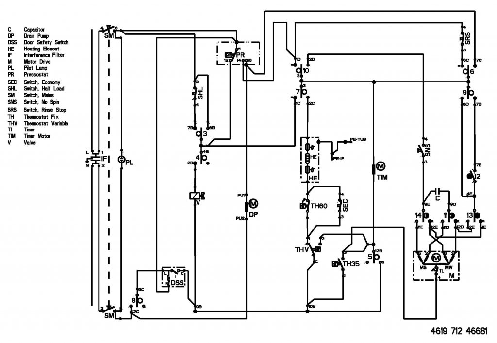

(#) VIM válasza Panzer General hozzászólására (») Jún 1, 2012 /
Szia! Amiket leírsz a esetről, nagyon úgy néz ki, hogy a szivattyú nem működik rendesen, mert a rendelkezésre álló idő alatt nem végzi el a leürítést. Ebből kifolyólag a benn maradó vizet érzékeli a presszosztát és nem engedi centrizni a motort. A felfűtés az ajtókontaktustól van függővé téve és a hozzá tartozó klixon értéktől. (Ha otthoni gép közelben leszek felrakom a kapcsolási rajzát és a műveleti grafikont, ha gondolod.)

(#) VIM válasza Panzer General hozzászólására (») Jún 2, 2012 /
....a szifonról van szó, ami a fali kicsatlakozása a mosógépnek, ami a szivattyútól jön gégecső. A szifonnak és a gégecsőnek is tisztának kell lennie, nem lehet benne lerakódás, mert a keresztmetszet szűkülés nem biztosítja a szivattyú szállító teljesítményét és az nem tudja az idő alatt kinyomni a vizet az üstből. A kapcsirajz mellékelve. A műveleti grafikont már felraktam a robbantott rajzzal együtt.

Szétszedtem a gépet.Segítenétek abban, hogy hogyan mérjek rá a fűtőszálra és a klixonra?Nem férek oda, ha bekapcsolom a gépet...annyira meg nem tudom szétszedni, hogy oda is férjek és üzemeljen is...please help me
Szia! Az elöltöltős gépeket nem szeretem javítani, pont ezért, mert túl bonyolult egy fűtőszál csere is. Ezt a típust meg még nem volt szerencsém egyszer sem javítani, de mellékelem a szervizes rajzokat, ha nem sikerült volna letöltened és azon a fűtőszál az alsó ábrán található "451 0" jelzéssel. A klixonok "551 3" (60/35fokos) az "554 0" (30/80fokos) közvetlenül a fűtőszál mellett mind a kettő. Az ajtózár "630 0" sorszámmal a szokott helyen az ajtónál. A vezeték színeket lekövetve keress olyan pontot ahol esetleg hozzá tudsz férni kényelmesen a méréshez. Feszültség alatt csak a működéshez elengedhetetlenül szükséges funkciókat ellenőrizd!

(#) Panzer General válasza VIM hozzászólására (») Jún 2, 2012 /
Köszi a szervízkönyvet azt múltkor sehogy nem bírtam letölteni.Megmértem a fűtőszálat ott 2000ohm-ra állítva kaptam 27-et.A klixon-on viszont sehogy nem akart mérni.Kétszer két csatlakozási pontja van.Mind a kettőnél mérni akartam de semmi...gondolom így, hogy nincs bekapcsolva a gép akkor a klixon nyitva hagyja az áramkört, hogy kapjon energyt a fűtőszál, akkor pedig tudnom kellene rajta ellenállást mérni.Vagy rosszul gondolom?De ha rosszul csináltam valamit akkor javítsatok ki.Akkor lehet, hogy a klixon xart be?
Ja a szivattyút is kiszedtem, semmi dugulás, sem a csőben sem a szifonnál, sehol.Gyakorlatilag már az egész gépet szétszedtem és mindenhol átnéztem, hogy nincs e rajta vízkő szenny stb, már ragyog a gép kívül belűl.
Az akkor rossz! A klixonnak alaphelyzetben zártnak kell lennie és az előírt hőfokon nyitnia kell. Ha a mérésnél nem mutat semmit a műszer az szakadt, rossz, ha viszont az átmeneti ellenállást kezdi lenullázni a műszer és utána lesz "nulla" érték, akkor az úgy jó. Remélem nem ez utóbbiról van szó. Nézd meg a műszer zümmer részével!
Kiszereltem a klixont.Megmértem hanggal is, de semmit nem jelez.Ellenállásnál mérésnél pedig nem ugrik fel egyszer sem, szóval nem ugrik fel és lemegy nullára, hanem abszolút nulla.Akkor az csere?
Ja és a másik termosztát, a 30-80C-osnál mértem és ott felugrott és szép lassan visszament majdnem 0-ra 200-ra állítva.Az úgy korrekt?Az működik rendesen?
"No akkor eddig megvónánk!" Csere bizony!
