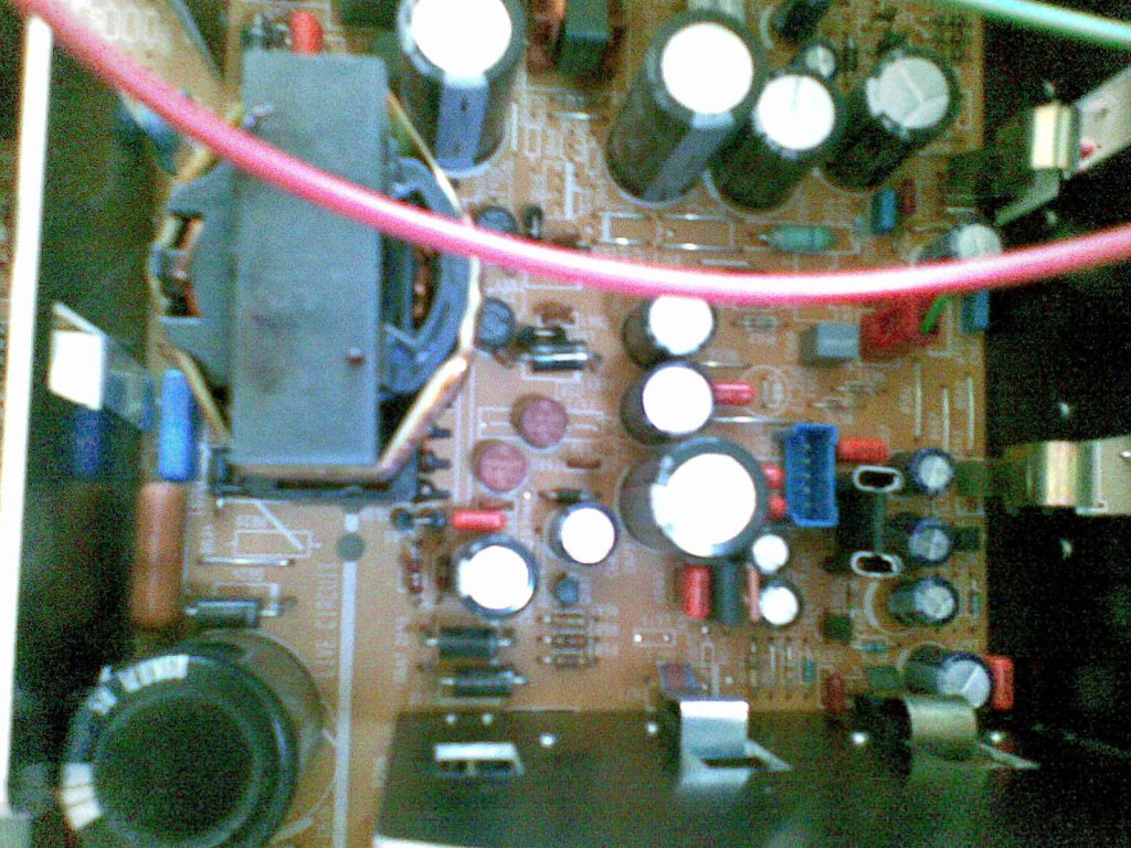

(#) stoky hozzászólása Jún 3, 2012 /
Orion T2835 STX -hez jó minőségű olvasható kapcsolási rajzot keresek.
A függőleges csíkkal középen még mindig küzdök. Átforrsztás megtörtént, eltérítő tekercs nem szakadt, a panel vizsgálatához meg jó lenne ely olvasható rajz.
Köszönöm a segítséget előre is!
