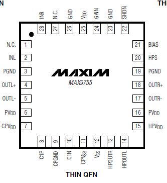

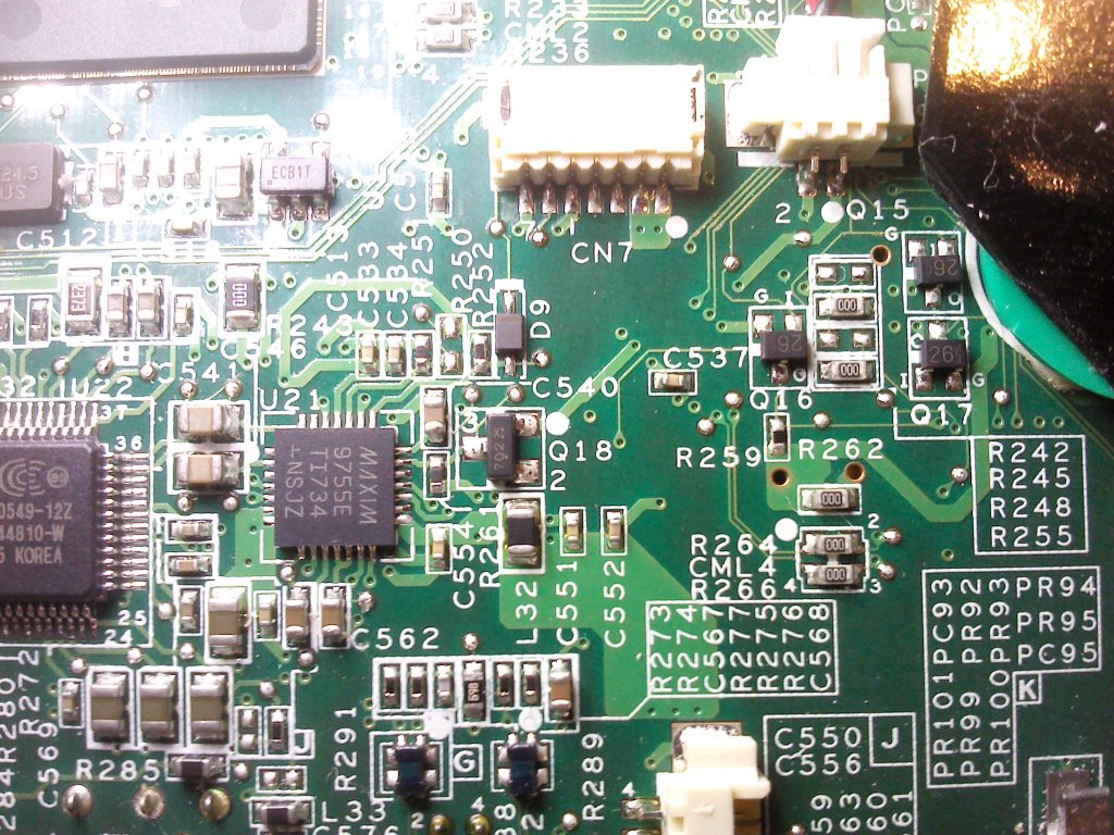

Megkerestem a rajzát.Így legalább látom melyik a 23-24 es láb. Azt látom hogy a rajzot el kell forgatnom jobra egyet. És mit mérjek? Na de ezt majd holnap mérem mert megyek dobok egy hátast mert holnap hosszú utam lesz.Holnap este jövök kb 9-kor ha lesz aki segítsen azt megköszönöm. És a mait is köszönöm mindenkinek. Üdv.
(#) didyman válasza vladcepes hozzászólására (») Jún 4, 2012 /
Bocs! 24-es láb.

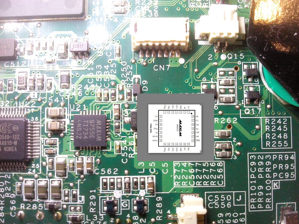

Szia! Akkor gondolom ezt tegyem: Helyezzem áram alá az alaplapot (más nem lesz rákötve semmi mivel ki van belelve) kapcsoljam be és úgy mérjek? A 23-is meg a 26 os láb is GND? És akkor a pozitívot a 24-re rakjam? Gondolom azért írtad hogy csak óvatosan-hogy nehogy összeérintsem a lábakat. Üdv
(#) vladcepes válasza didyman hozzászólására (») Jún 4, 2012 /
Ha lemented a képet ki tudod nagyítani? Ha jól látom 22-23 láb össze van kötve? Ha így mérem mint a képen így jó lesz?
(#) _vl_ válasza vladcepes hozzászólására (») Jún 4, 2012 /
Rossz oldalt nézel. A 24-es láb a fényképen felül lesz, a bal felső sarok az 1-es/28-as láb sarka.
(#) vladcepes válasza _vl_ hozzászólására (») Jún 4, 2012 /
Én így néztem kép alapján. Akkor így nem jó?
Szerintem nem.
Ezt nézd meg, 29. oldal:
Ha úgy lenne bekötve, ahogy berajzoltad, akkor a te rajzod szerint alul a 18-19 rövidre lenne zárva, az meg nem lehet (a 19 a GND, a 18 az egyik erősített kimenete).
köszönöm. Csináltam még egy képet. Inkább megkérdem biztosra még egyszer. Így jó lesz? A körülötte lévők azok kindik? Azt le lehet mérni multival?

(#) vladcepes válasza vladcepes hozzászólására (») Jún 4, 2012 /
Így mértem mint itt az utolsó képen berajzoltam. Az alaplapra rádugtam az adaptert más semmi nincs az alaplapon,egyet pörgött a venti a led kék és mértem a 23-24 láb között de semmi. Jól csináltam?
