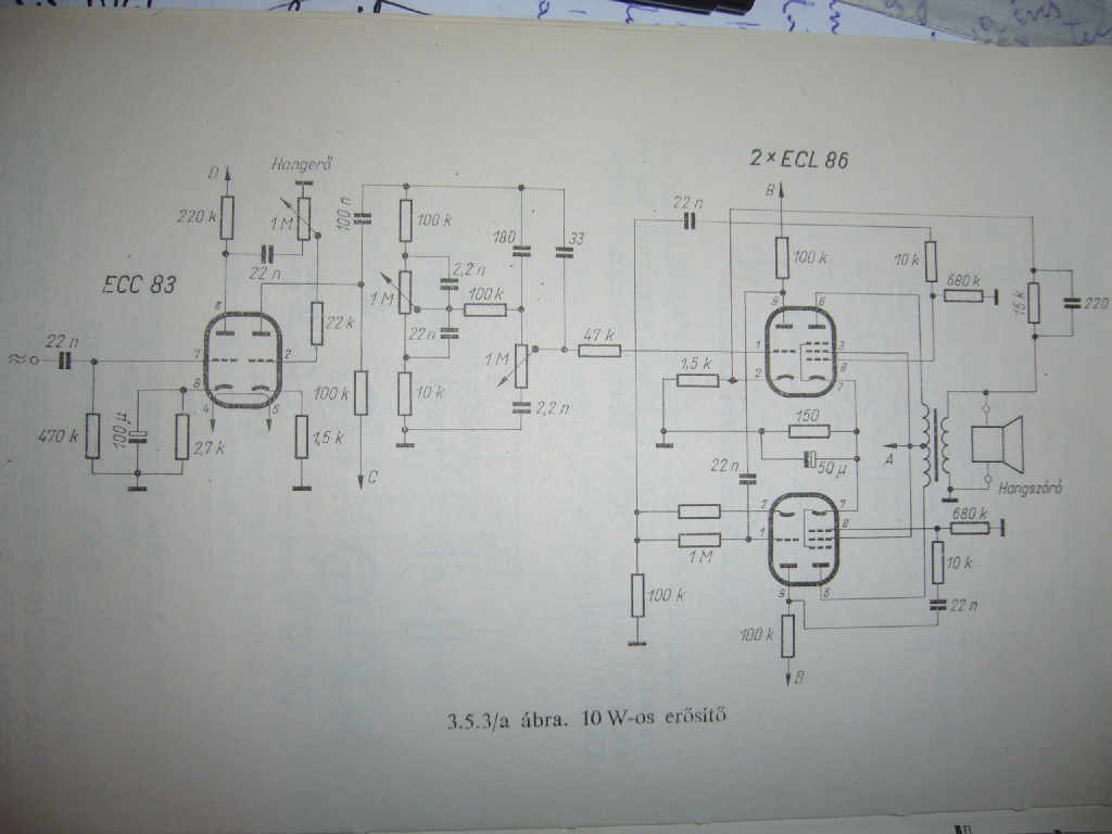

Sziasztok! A képen látható PP-kapcsolást építettem meg.. "dobtam össze próbálni". Elé tehetem a másik képen szereplő ECC83-as kapcsolást? (Mondjuk jelenleg ECC82-es csövem van). Igazából a második Renczes Tamás: szemléltető kapcsolások Rádió-elektronika sorozatban fellelhető 10W-osat szeretném majd megépíteni,ha szépen "összeállnak a dolgok",de mivel már össze van rakva próbálgatva,a másik és szépen szól,ezért szeretném kipróbálni,hogy vajon "mit tud" az ECC-t elé téve. Kérdés hogy elé tehető e ez így?
A hozzászólás módosítva: Jan 18, 2013
Idézet: „hogy vajon "mit tud"” Ugyan azt fogja tudni , mindösszesen csak lesz előtte még egy fokozat ami alkalmas a hang rombolásra ... A 83-as cső nem helyettesíthető a 82 -vel 10 Watt elérése nem lehetetlen de szegény csövek élettartama nagyon lerövidül , na de ha van mondjuk 1000 darab belőle akkor semmi gond!
Igen, ilyen az inverz Gatling, itt a cső repül.
