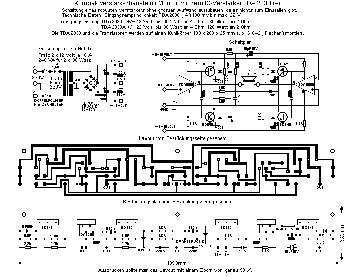

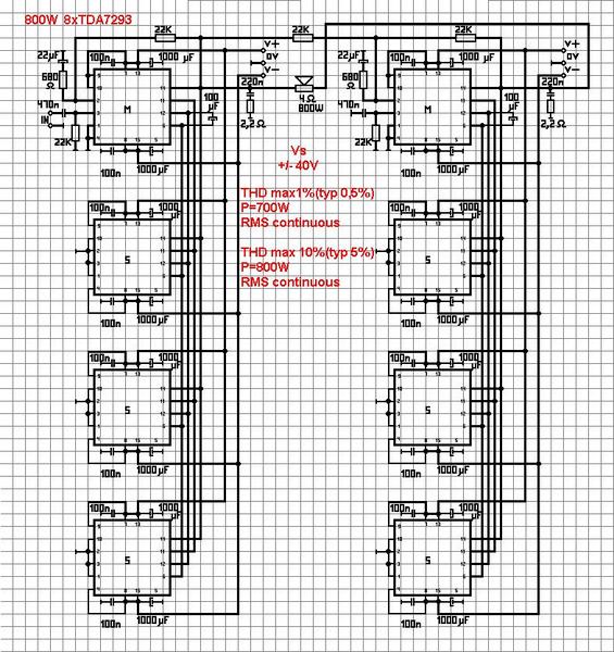

sziasztok vki segitsen,hogy helyes a rajz és vki megtudná tervezni a nyákot,és hogy stereoba is hogy kell megcsinálni???? nekem 8ohm ba kellene vhogy
(#) reloop válasza klaci1986 hozzászólására (») Jún 4, 2012 /
A frissebb adatlap értelmében a slave bemeneteit negatív tápra kell kötni.
Eddig négy IC-ig jutottam el a híd-párhuzamos kapcsolással. A TDA7293 téma képei között megtalálod a tetszőlegesen bővíthető NYÁK-terveimet.
Annyit megjegyeznék, nem ebből kell 800W-os erősítőt építeni.

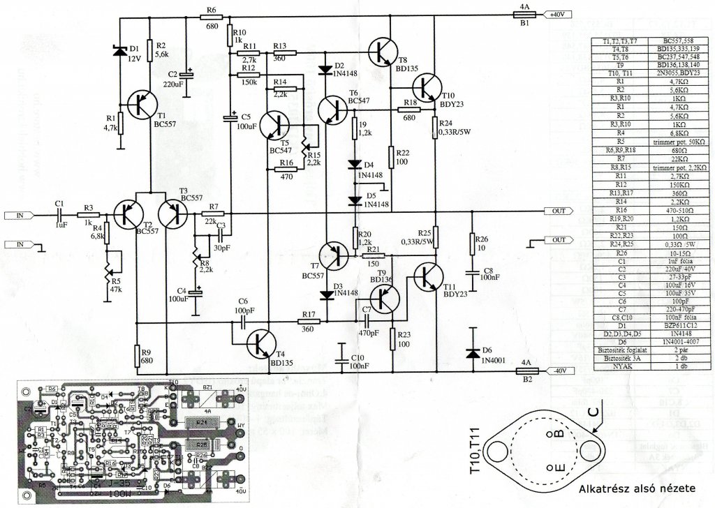

(#) blasz hozzászólása Jún 4, 2012 /

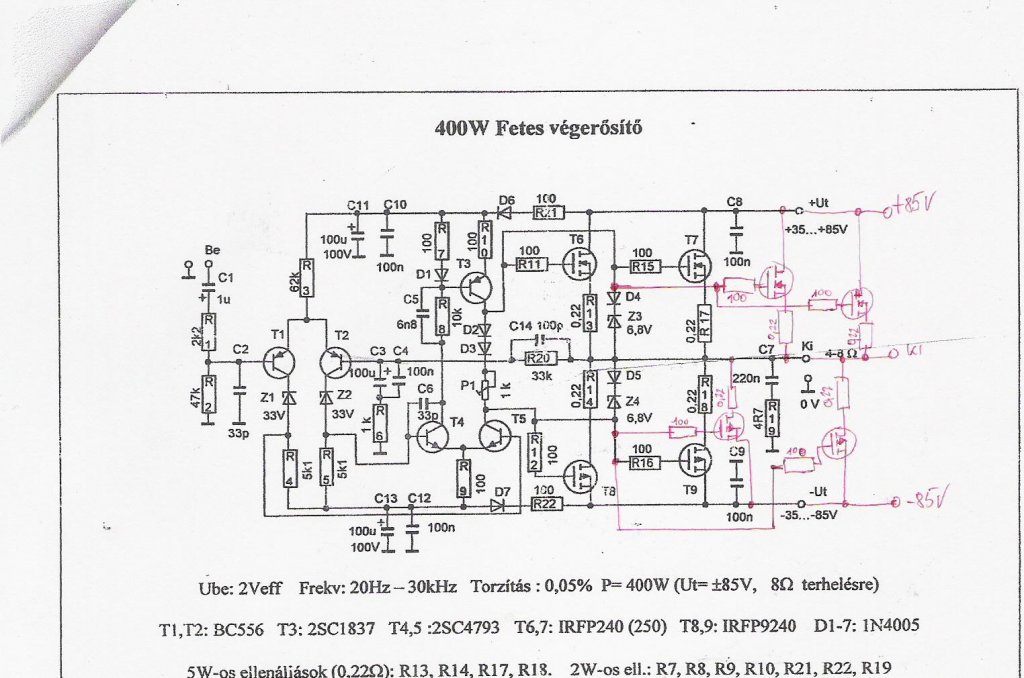

Sziasztok kérdezném ennek a rajznak amit kaptam a módosításnak ami be van rajzolva, van e értelme.Köszönöm

(#) reloop válasza blasz hozzászólására (») Jún 4, 2012 /
Szia! Az IRFP MOSFET-ek számára jó ez a gate előfeszítés? Nem csak tőled kérdezem.

(#) koncsik03 válasza dani9228 hozzászólására (») Jún 4, 2012 /
Bár nem 200 hanem csak 100w-os de ajánlom neked a tda2030 + Bd 249,250-es hidat.az elszalad 12v-ról!

(#) blasz válasza reloop hozzászólására (») Jún 4, 2012 /
Nem tudom sajnos azért kérdezek mert fet-ből /is/gyenge vagyok

(#) klaci1986 hozzászólása Jún 4, 2012 /
sziasztok vki meg tudná mondani hogy helyes e rajz és hogy ha keté lehet osztani stereoba 2x 400w 8ohm ba ???
(#) GyurikaBx válasza koncsik03 hozzászólására (») Jún 4, 2012 /
Ez a kapcsolás nem jó neki mert, ennek szimetrikus táp kell és ő neki csak 1x12voltja van az autóban.
Én is köbzoli linkjét preferálnám, lényegesen egyszerűbb megoldás és olcsóbb!
A rajz hibáját megválaszoltam az előbb. 2x400W/8ohm-ra nem alkalmas a kapcsolás.
Ennek a linknek görgess az aljára. Meglátod milyen komolysággal szemléltetik a teljesítményét.

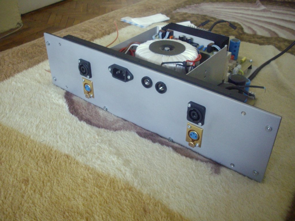

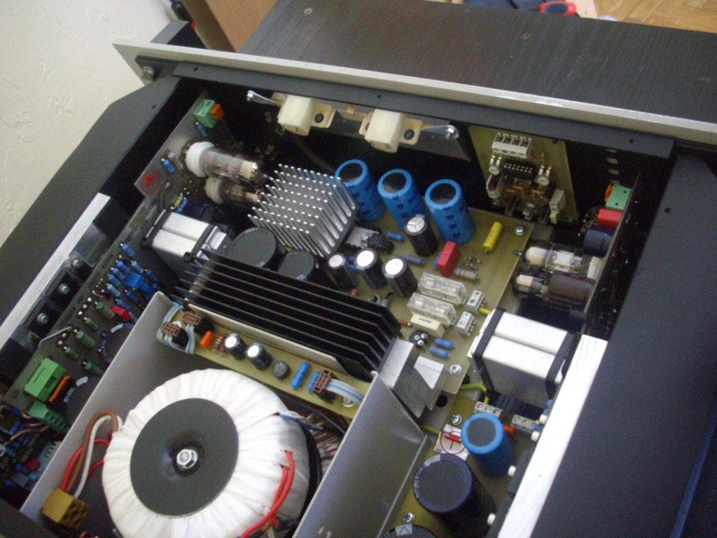

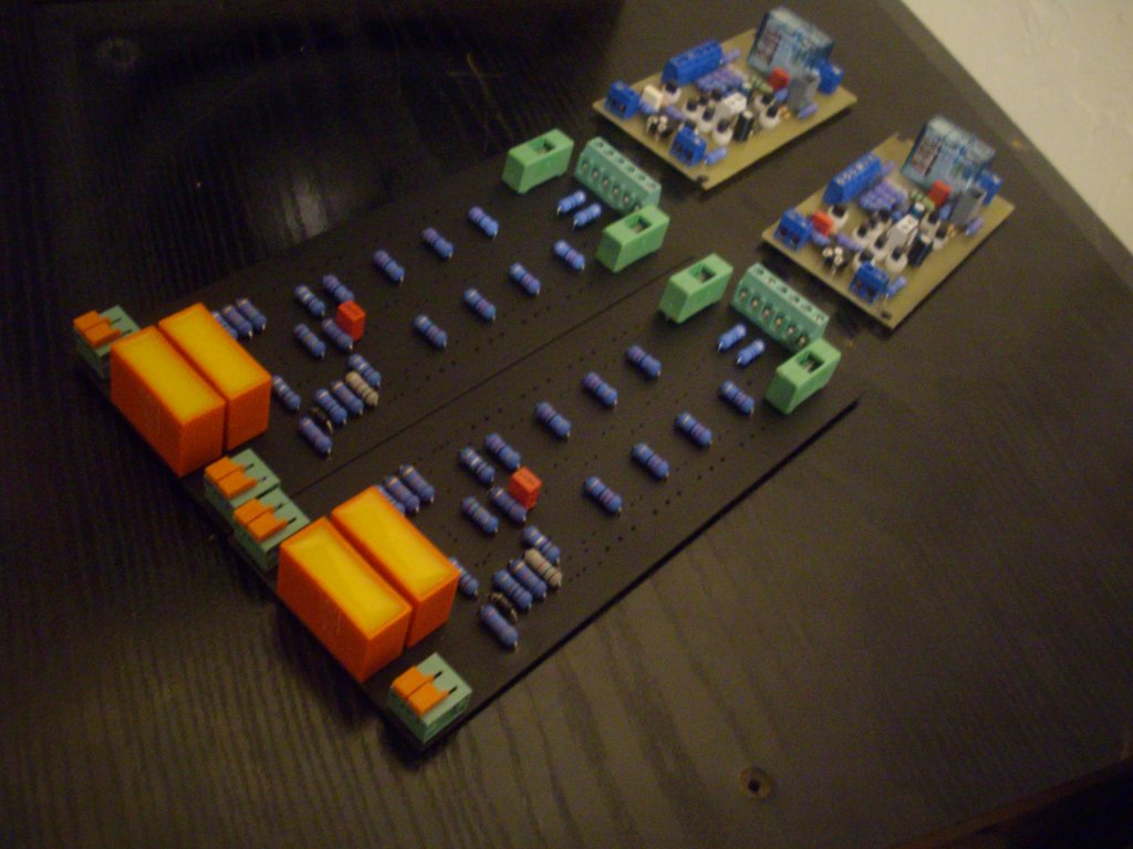

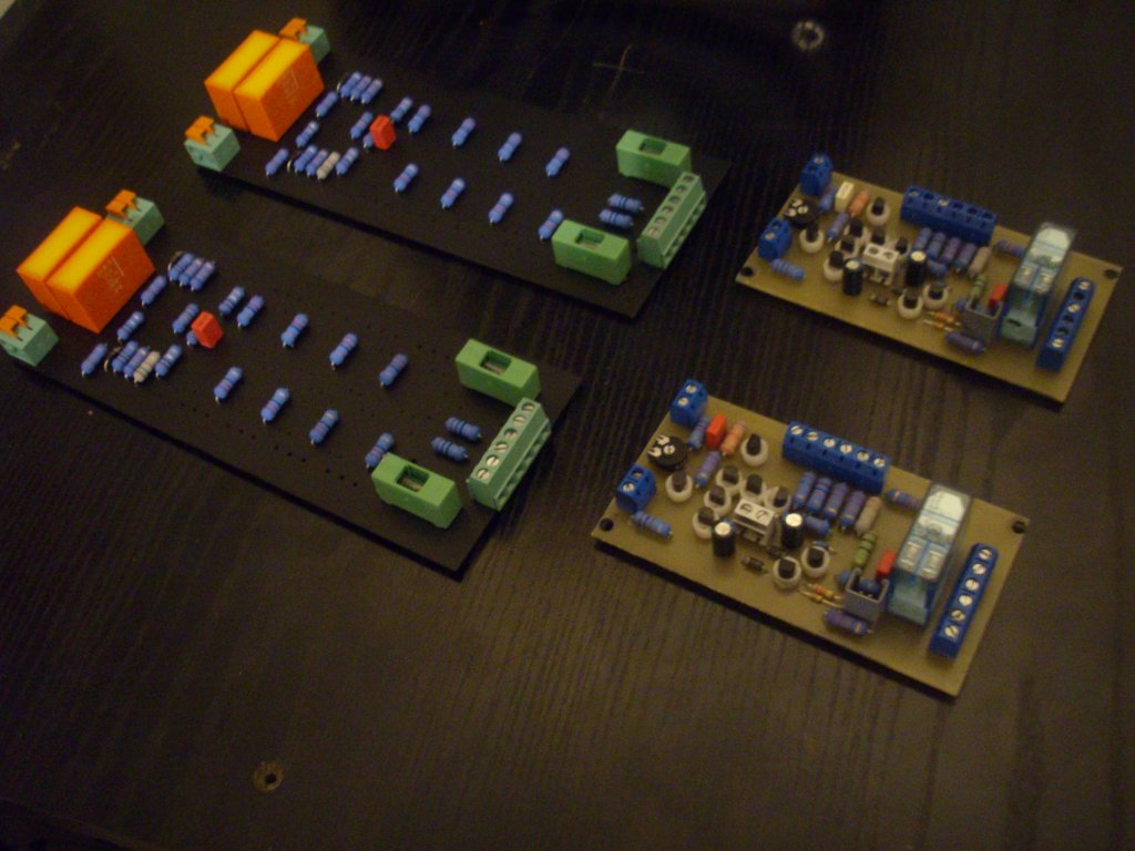

(#) emersys hozzászólása Jún 4, 2012 /
Azóta kivágásra került a hibrid végfok előlapja a kivezérlés jelző végett, illetve a hátulja elkészült.
Az elejéhez a ledek helyére rendeltem ezüstös fém foglalatú ledeket , de még sajnos nem érkeztem meg.
Sikerült már meghallgatnom a hangját is, de sajnálatos mód nem jött be. Így maradok az eredeti verziómnál ami a nagy fadeszkán is van. A nyákokat már elkezdtem legyártani ill a beültetésébe is belekezdtem. Itt viszont már majd a meghajtó és a félvezetős rész modulszerű lesz, azaz nem egynyákos. Ennek előnye, ha később variálni akarok a csöves meghajtáson akkor csak azt a modult kell majd cserélnem a bordáról..

(#) Beringer 600 válasza emersys hozzászólására (») Jún 5, 2012 /
Hali! Nagyon szép munka,gratula.
