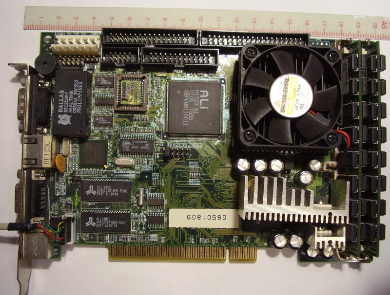

Nekem van a képeken látható PCI kártya méretü pc-m PI 233 64MB ram integrált monitor kártya, lan kártya, párhuzamos , rs232, rs 232/485/422, ide, floppy, ps2 billentyüzet egér port. (PCI-586HVE-S)
De most kaptam egy másik tipushoz oldalcmet Bővebben: Toradex

Bocsi, hogy belevau, de én csak kíváncsiságból kérdezem: Ez a kártya önállóan is használható, mint PC?
az 1-es kében bal fent az a táp csati? Milyen táp kell neki?
(#) interferi válasza hege88 hozzászólására (») Márc 20, 2011 /
Igen, önmagában is használható az AT táp két csatijából csak az egyik kell rá . Az alsó PCI csati egy bövitő alappanelhoz van amivel több PCI/ISA kártya is rakható hozzá de az sajnos nincs meg hozzá.

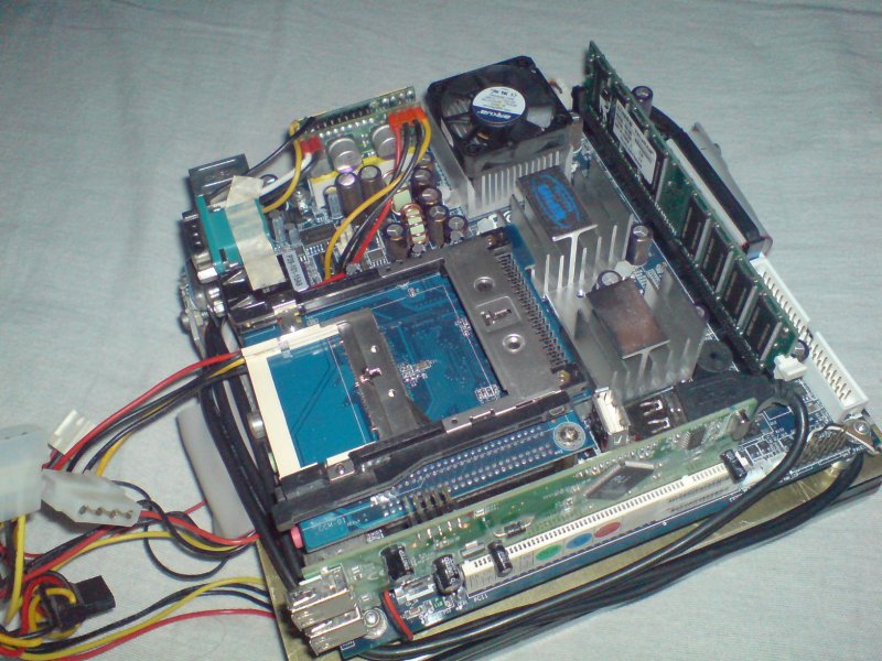

Sziasztok! Az előbbiekben felvetett pc-építési ötletekből kettőn már túl vagyok. Az autómba szerettem volna pc-t készíteni. Az egyik a már említett ROBO-678N el épült és egy ISA hangkártyát illesztettem hozzá egy fekvő gépből kioperált panel segítségével. A Másik egy érintőképernyős megoldás VIA-EPIA alaplappal ez már full extra: bluetooth, pcmcia wifi, usb2.0, touchscreen, pico itx táp stb. Sajnos a 8" 4/3-as kijelző túl nagy az autómba ezét még nem tudtam beépíteni. Időközben a netbookok és a telefonok teljesítménye úgy megnőtt, hogy kényelmesebbnek tűnik az ilyen feladatokra azokat használni. (Azért még ezt az utóbbit nem szedem szét, hátha egyszer még beépítem egy robotba)
(#) L_Maqvus válasza sooty hozzászólására (») Márc 21, 2011 /
Jól néz ki, milyen alaplapot használtál fel hozzá?
(#) sooty válasza L_Maqvus hozzászólására (») Márc 21, 2011 /
Egy VIA Mini ITX alaplapot: Via EPIA MII 10000 Amikor készítettem még nem volt kisméretű winchesterem, ezért egy 40GB "lapos" maxtor van benne az alaplap és a monitor között, ezt ki kellene cseréni egy ssd-re hogy ne legyen olyan nehéz a gép. De már így is túl sokban van és a műszerfalat teljesen szét kéne hozzá bombáznom, hogy beférjen. Nem beszélve arról, hogy a stabil 12V-os táp nagyon fontos mert a pico táp 13V felett már leáll.
