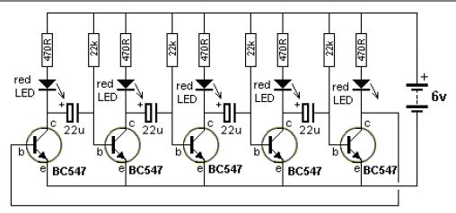

Sziasztok! A következő LED-es futófényt ki lehet-e bővíteni több LED-del és üzemeltetni mondjuk 12 volt-al?

(#) silent15 válasza G-man hozzászólására (») Okt 17, 2012 /
Igen ki lehet, , de nekem ez a kapcsolás nagyon emlékeztet valamire, mint ha már valaki megépítette volna itt...

(#) G-man válasza silent15 hozzászólására (») Okt 17, 2012 /
Igen, ebből a topikból vettem a kapcsolást. A kibővítés alatt azt értem, hogy 1 helyett 5 ledet tennék és 1 helyett 5 led villanna fel mindig és "vándorolna". Csak azért kérdeztem, hogy elbírják-e a tranyók a 12 voltot és a több ledet. Ellenállás értéket természetesen majd átszámolom.
A tranyók 100mA bírnak az adatlap szerint , a ledeket kösd párhuzamosan, és sorosan egyszerre, egyszerűbb páros számú ledekkel , mondjuk 2 sorban 3 párhuzamos, így kell egy kicsit nagyobb ellenállás, de ezt akkor számold ki. Lényeg, hogy a nyitófesz ne legyen kisebb , mint ami kell a lednek. Ha kicsi a tranyó, nem bírja, mondjuk jó a BC517, az már bír 400mA -t 40 V ot, annyi szerintem neked elég.
Értem, köszönöm a segítséget! A bázis ellenállások mekkorák legyenek?
(#) Gezaba válasza G-man hozzászólására (») Okt 17, 2012 /
Ez miért nem jó?
Szia, bocs hogy eltüntem , szerintem hagyhatod így őket .

(#) Gezaba válasza (Felhasználó 13571) hozzászólására (») Okt 17, 2012 /
Hát én már minden megvariáltam +-10% on belül és össze vissza villognak. 3-4 ég egyszerre általában.Bővebben: Link

(#) Gezaba válasza (Felhasználó 15355) hozzászólására (») Okt 18, 2012 /
Bővebben: Link Klassz mükszik közben megtalátam a ledeket, igy jobban lehet látni. Szóval az eredeti rajzból lemaradt 1 ellenállás és egy kondi. A 2uFes kondik picit gyorsan villognának ha valaki megépíti azzal
