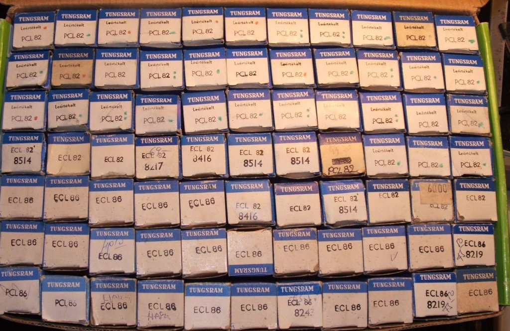

6,3 V-os tekercset nem kértél a trafóra? Ha elfogyna a PCL82-es, akkor lehessen fűteni az ECL82-est vagy a 6F3P-t , 6BM8-at ? Ezek szerint nagy mennyiségű PCL82-est vadásztál össze
ECL82-est sokkal nehezebb beszerezni. Van pár darab PCL82 nem olyan sok 10db. Nem tudom hogy megtartom-e hosszú távon az erősítőt. Csak 16V-os fűtőtekercsek vannak.
10 db csővel én nem is állok neki erősítőt építeni
Olyan hálózatit készítettem, hogy akármit fel tudjak fűteni.

Az ECL86 nagy érték. Nehezebben beszerezhető mint az EL84.
Ez az a mennyiség amit már 4-esbe lehet válogatni.
Igen még anyagi befektetésnek se rossz, a nagy része zsír, garijegyes
Meg lehet, hogy jobb hangja is van mint az CL82-nek, hisz ez direkt audiora van fejlesztve.

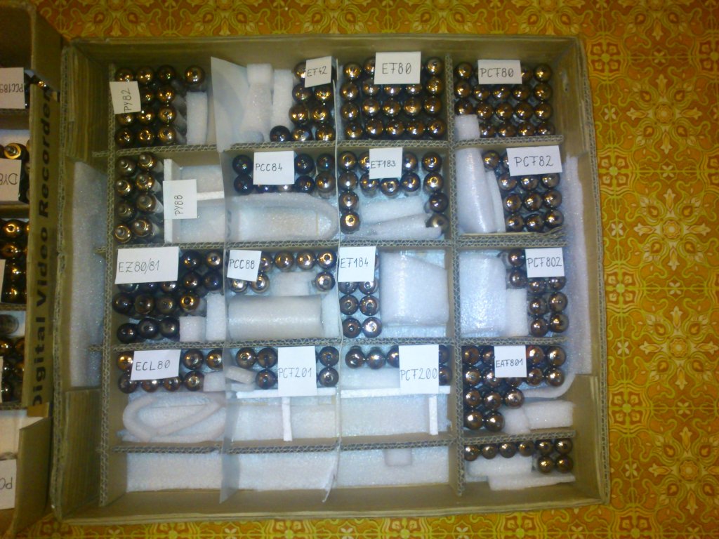

Én mindenből 20db-ot gyűjtök. Képen látszik, hogy szép fakkokban van. Az értékesebbeket (EL3, EL6, EF6, 807, PV200, EBL1, ECL11, UCL11, 6E5,ECH3, EF9...) a Nemzeti Bank páncélszekrényében tartom

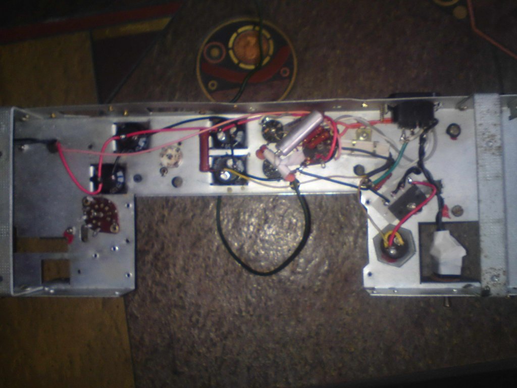

Nem rég támadt egy olyan ötletem, hogy csöves erősítőt csinálok egy haldokló TESLA 1005A rádióból. Mivel a csövek területén a tapasztalatom 0 volt, elolvastam pár cikket az elektroncsövekről. Ezután már könnyen rájöttem, hogy a hang erősítését a 6BC32 trióda része és a PL82 pentóda csövek végzik. Neten, hosszú keresgélés után találtam egy ilyet. A rádió maradványaiból és a junkboxomból összedobtam a csatolt kapcsolást. Legalább 2 napig vacakoltam a brummal, de végül megoldottam a fűtővezetékek megcsavarásával és ellenállások berakásával a táp után (még mindig nem értem hogy csinálja, de már nincs brumm). Az alkatrészeket a rádió lecsupaszított vázára szereltem. A hangja jó. Van egy pici zúgás, de azt csak a hangszóró közelében lehet hallani és egyáltalán nem zavaró. A hangereje tisztességes, igaz maximális kivezérlésen betorzít. Mivel ez az első csöves projektem, örülnék minden észrevételnek a tapasztaltabb kollégáktól. kérdéseim: Miért torzíthat be max hangon? (mobil fülhallgató kimenet, de még az egyenesen rákötött gitár is ha erősebben pengetem) A tápból a csövekhez terhelve kb. 140V jut, az oké úgy? Nagy kárt okozhat, hogy a fűtés magasabb feszültségről megy? 16,5V helyett kb. 18V, 6,3V helyett kb. 7V (220V-ra tervezett eredeti trafó miatt) Ha notebookba dugom a bemenetet, a kapcsolóüzemű táp miat elég nagy zavar, zúgás, csattogás hallható. Ez szűrhető? vannak még ilyen csöveim: 6F31 (alias 6BA6 vagy EF93) ECC85 (6AQ8) ECH81 EF80 3x PCC84 EF183 PCF82 +1 cső lekopott típusszámmal, azt hiszem már nem derítem ki milyen Lehet ezekből még erősítőt / előerősítőt csinálni? Olvastam itt a topicban hogy minden csőből lehet Valakinek kapcsolási rajza esetleg? Az ECC85-öt láttam több helyen is használva audio célokra. Ahogy nézegettem ezek mind rádió/TV csövek, de mégis szivesen kipróbálnám, hogy szólnak.p.s.: volt a rádióban EM81-es is, sikerült beüzemelni, nagyon csinosan mozgott Másnap reggelre meg fehér volt a teteje és repedt az alja
