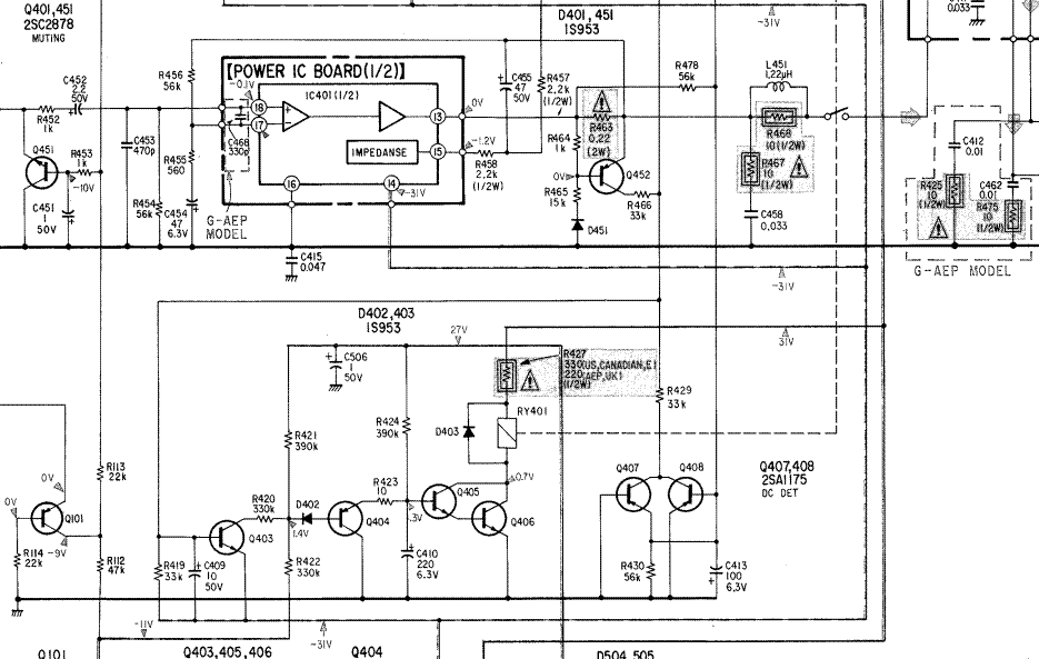

(#) matyusz válasza reloop hozzászólására (») Nov 18, 2012 /
Megmértem mind a 3 ellenálláson a feszültséget és mindegyiken 0V-ot mérek. Köszönöm az eddigieket.
(#) reloop válasza matyusz hozzászólására (») Nov 18, 2012 /
A D402-őn az a 0,95V a testhez képest pozitív, vagy negatív volt?
Ha jól emlékszem negatív volt, a testnél volt a multi negatív csúcsa a plusz csúcsa pedig a D402-n.
Meg kéne nézni Q403 nyitva van-e, és ha igen, miért. Láthatóan nem kap a nyitáshoz bázis áramot egyik 33k ellenállás felől sem, ezért bázisa és emittere között 0V-nak kéne lenni. Ez mérhető az R419-en, viszonylag kényelmesen.
Ha itt 0V-ot mértél, akkor a tranzisztornak zárva kéne lenni, kollektorán nem folyik áram, R420-on nem eshet feszültség. Tehát ezeken az ellenállásokon mekkora feszültség mérhető a gyakorlatban?
R419-en 0,54V-ot mérek. R420-on 22V-ot mérek.
Gyalázatos a helyzet, minden jó és mégsem működik
Vagy ezek valamelyikén mégis esik legalább 0,54V, csak magas méréshatárban nem tűnt fel, vagy az IC csere folyamán keletkezett olyan szennyeződés, amitől Q403 bázisa felé áram szivárog.
Újra lemértem a 3 ellenállás lábain a feszeket és egyiken sem esik, max 2-3 mV az egyiken. Még IC csere előtt kiforrasztottam az IC kimeneti lábait, és úgy sem kapcsolt a relé, szóval tanácstalan vagyok :/

Vagy esetleg vegyem ki a Q403-at?
Épp azon gondolkoztam, de lehet azért elegánsabban is. R419 lábait egy pár száz ohm-os ellenállással hidald át. Ha jó a Q403, akkor pár másodperc múlva kattan a relé.
(#) Beringer 600 válasza reloop hozzászólására (») Nov 18, 2012 /
Közben meg találtam a hibát 24v-os relé helyet 12v-osat tettem rá.A relé kicserélése után jó lett.
330Ω-os ellenállással semmi, kb 5mp múlva se.
A Q403 -at valóban ki kéne venni, már csak a tisztább mérés kedvéért is.
Az R420-on ezek után nem eshet feszültség, D402-őn +5-10V kéne mérhető legyen.
D402-n 0,4V R420-on nem esik fesz, max 2-3mV és a relé kb 2 mp múlva meghúz. Elnézést testhez képest D402 katódján 8,4V-ot mérek.
A hozzászólás módosítva: Nov 18, 2012
Roppant érdekes mennyi mérhető most az R419-en.
Mellékelem az aktuális rajzrészletet, hogy mások is be tudjanak kapcsolódni, a beszélgetésünkbe.
R419-en 0V-ot. Szóval test és D402 katódján így 8,4V mérhető.
Q403-at bármilyen általános célú 50-60V-os NPN-nel pótolhatod.
Elméletileg a rajz szerint 2sc2603 és a helyettesítő progival megnéztem, és BC 182 közötte van, az meg van is itthon mindjárt megnézem hátha.
Köszönöm szépen a segítséged, magamtól nehezen jöttem volna rá, hogy kimérve egy tranzisztor jónak tűnve mégis hogyan rossz, mikor azt mértem rajta amit egy tranzisztoron mérni kell. Egyenlőre működik BC182-vel, bár kicsit keresztbe van a középső lába, mert más a lábkiosztása, de megoldottam És még tegnap persze kicseréltem a két 6,3V os 47µF-os kondit, pedig ezek is jók voltak kapacitásmérővel is. Köszönöm szépen a türelmes segítségadást, további szép estét.
A BC182 tökéletes választás. Az elődjének a meghibásodása, és a viselkedése egészen meglepő. Örülök, hogy összejött .

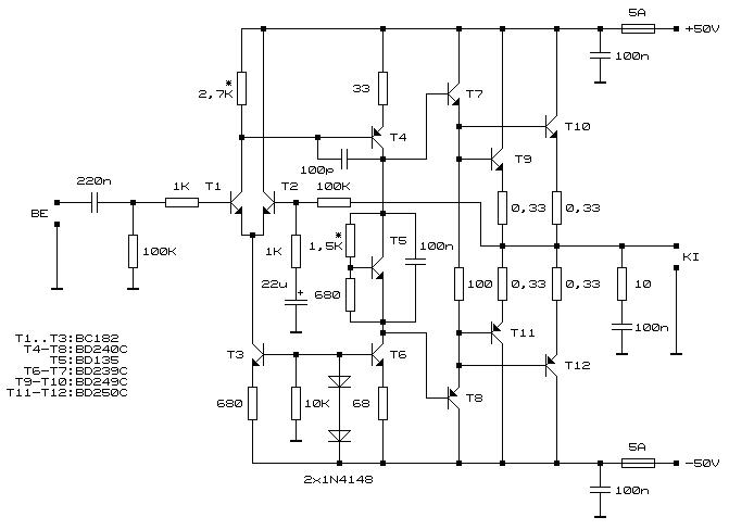

(#) blasz hozzászólása Nov 18, 2012 /
Szia Reloop ezen a rajzon mit változtatnál hogy kevésbé legyen gerjedékeny?Ha van ötlet megrajzolnád?A legelső 2 panellel nem birok,ha rákötök elő-fokot,keverőt,akkor azonnal hallom a Kossuth adót.
(#) reloop válasza blasz hozzászólására (») Nov 18, 2012 /
Szia! A gerjedés az amikor az erősítő önmaga állít elő periódikus jelet, azaz oszcillál.
A Kossuth rádió hallgatásához nagy bemeneti érzékenységre, széles átvitelre és antennaként működő hosszú vezetékekre van szükség.
Ezt úgy előzheted meg, hogy árnyékolt vezetéken továbbítod a jelet. A jelvezetéket a forrásnak megfelelő impedanciával zárod le. Az erősítő láncban alul-áteresztő szűrőt/szűrőket helyezel el, nemsokkal a hangfrekvenciás sáv fölé méretezve.
Magába a végerősítő kapcsolásba nem célszerű beavatkozni.
(#) blasz válasza reloop hozzászólására (») Nov 18, 2012 /
Azzal tudtam csökkenteni a "rádió hangját"hogy a bemeneti csatlakozó és a befelé menő jelkábel közé tettem egy 220n kondit sorosan.A vezetékek föleg a táp nagyon rövidek talán 15cm a leghosszabb darab a jelkábel az 35 cm és csak az egyiknek van az árnyékolása bekötve ez is csillapitott valamit.Amit javasoltál a 100k helyett 22k az be van téve rajta csücsül 680p kondi párhuzamosan.Sokkal lejjebb mondtad hogy a 100pf kondi finomhangolásától remélsz javulást pontosan melyik irányba? felfelé lefelé értékkel,vagy kisérlet?
