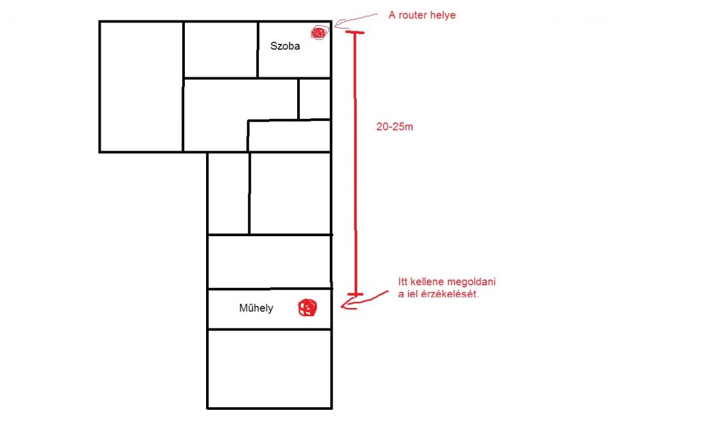

Nekem olyan problémám volna, hogy van nekem egy wifi routerem (TP_LINK, két antennás), ami bent a szobámban van, a modem mellet, az adsl netből készit wifit a laptopom számára, és vezetékes internetet a nagy asztali pc-hez. A problémám a következő lenne, hogy a műhelyemben szeretnék wifit használni, de ott már a laptopom nem érzékeli a jelet. A kérdésem a következő lenne, hogyan lehet a legegyszerűbben, és legolcsóbban megoldani azt, hogy a műhelyben tudjak wifit használni? Mellékelve küldöm a lakás sematikus rajzát. Köszönöm a válaszokat előre is!

Használj inkább ethernet kábelt, az tuti biztosan jó lesz. A wifit eredetileg helyiségen belülre találták ki, nem arra, hogy falakon kereszül menjen. A wifi routereden biztosan van még szabad LAN port, abba kell bedugni az ethernet kábelt, a végére meg a laptopot. Legegyszerűbb, legolcsóbb, igaz nem wifi...

Szia. Nálam is ez a helyzet. Én úgy fogom megoldani, hogy veszek még 1 wifi routert és lan kábellal osszekötöm a 2 routert. Persze a 2. router a műhelyben lessz, így ha minden igaz az udvaron is lessz jelem.

Ez a 20-25m. átvitel nem nagy dolog, pláne ha van egy 50mW-os, 2antennás Tp-Link routered,még akkor sem ha 4fal választ el a szobától.
