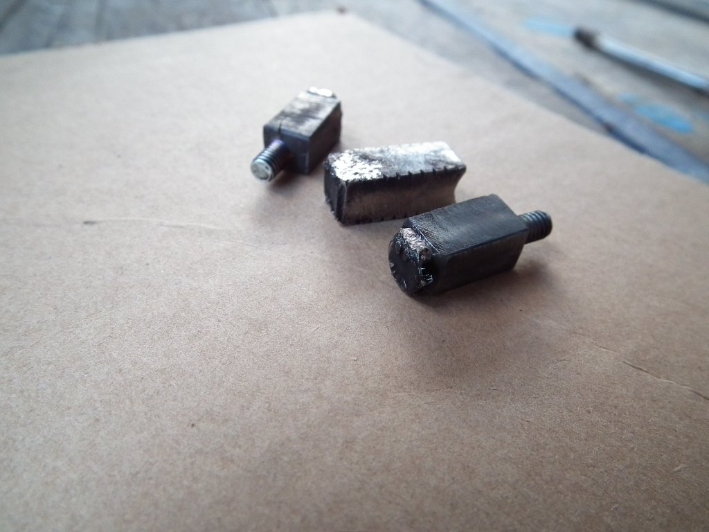

Az elmúlt napokban kísérleteztem. Rájöttem hogy nem elég a lövedéket belőni a sínek közé.
Mert amint beér a teljesen a lövedék, a kondibank energiának 70-75%-a elvész. Rájöttem hogy ha a kisülés a lövedék végére a koncentrálódik, akkor a lenz erő megjelenik, igaz pár %. A negatív sín már elkezdett "rongyolódni".
A kialakítás már jó lesz, de szerintem használj vörösrezet lövedéknek, mert az sem mindegy, mekkora a soros ellenállás, amin a kondibank kisül. Másodsorban pedig kellene nézni, hogy a kondibank kisül-e teljesen a lövés után, vagy marad-e benne töltés. Ha sima a sín, akkor elvileg nem kéne neki nagyon olvadnia, én azt csinálnám, hogy ahol a lövedék belép a sínhez, oda egy cserélhető kis érintkezőfelületet tennék, mert ott a legnagyobb a hőhatás. Így viszont csak egy pár centis kis rézdarabot kell cserélgetni esetlegesen, nem pedig az egész sínt.
Értem. Általában 200-250V marad meg.
Kiderült, hogy teljes tömör lövedék azokhoz a railgun-hoz lett kitalálva, amelyeknek a síneit akkor kapcsolják rá a kondibankra, amikor a lövedék a sín első negyedében van. Lehet hogy induktivitást is kell használnom, csak még ahhoz szét kell szednem sínt és megnéznem hogy mekkora részen égett meg. Hál ég jövőhét utáni héten szabadságon leszek, több időm lesz.
Hát akkor gyakorlatilag nem sül ki a bank, ezt úgy kellene méretezni, hogy pár % töltés maradjon csak a kondiban kisülés után. Induktivitást pont hogy kerülni kéne, hisz az még inkább lassítaná a kisütési időt.
