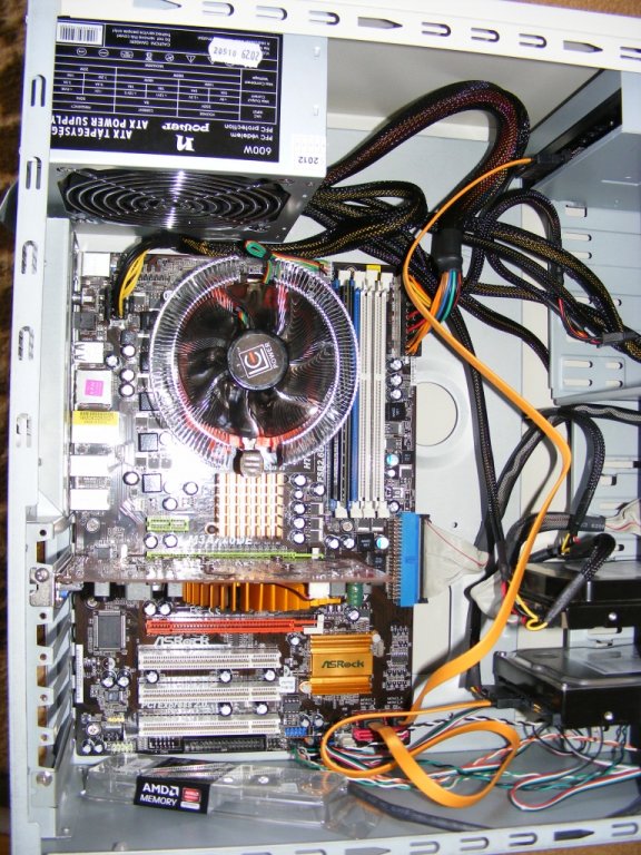

Én is néztem a listát, és valóban kevés a 4 gigás modul. A boltban kicserélték 2 gigásra, azzal ment. Mondjuk nem igazán értem, hogy akkor hogyan rakok bele 16 Gb-ot. Olyan előfordulhat, hogy 8 Gigás modult meg kezelne (ha létezik ilyen) és 4-eset nem?

(#) TKori225 válasza didyman hozzászólására (») Jún 5, 2012 /
Minden esetre igencsak csalódott vagyok!
Tulajdonképpen akkor a minősített memógyártókon kívül nincs kizárva, hogy működjön nagyobb memókkal? Csak éppen nekem sikerült éppen egy olyat kifogni, amit nem ,,esz" meg a lap... :no:
(A ciki csak az, hogy a boltos fog kiröhögni holnap, amikor azzal a kéréssel megyek vissza, hogy mégiscsak a 2 gigás modul lesz a nyerő...)

(#) TKori225 válasza Hury hozzászólására (») Jún 5, 2012 /
Ő volt az első, akit nem bír az alaplap:
AMD-Patriot DDR3-1333, 4 GB
Ővele meg pöccröffre indul:
AMD-Patriot DDR3-1333, 2 GB
Maradok a 2 gigásnál, nem bonyolítom tovább...
(#) Hury válasza TKori225 hozzászólására (») Jún 5, 2012 /
Csak találgatok, egy ideje nem raktam össze új gépet..
A 2 gigás - Single Rank, a 4 gigás Dual Rank féle. Ennyi a különbség elsőre.
Kicsit emlékeztet a régi "egyoldalas-kétoldalas" RAM-ok gondjaira.
(Akkor kéne talán Single Rank-es 4 gigás?)

(#) TKori225 válasza Hury hozzászólására (») Jún 6, 2012 /
Sajnos én is csak találgattam. Az eset margójára: 2 db 2 gigás modullal szépen elindult a lap (ugyanebből az AMD 1333-asból). Marad így, többet nem is akarom látni a belsejét a gépnek...
Mindenkinek köszönöm a segítséget!
