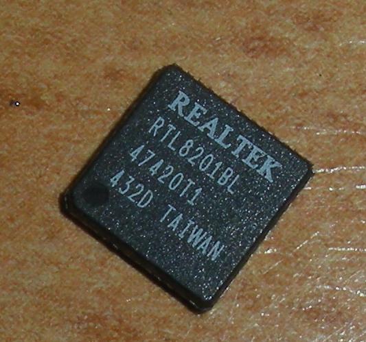

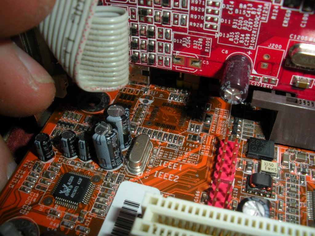

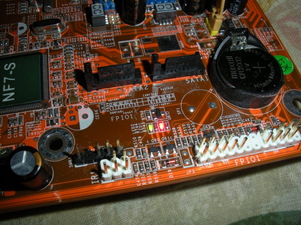

Kaptam egy rossz Abit NF7 -es szép tiszta, szinte csírátlan alaplapot, ami feltűnően nem akart feléledni.
Táp ráadásakor semmi jelenség, viszont a Power_Unit LED világit, mondom mi lehet a baj, hogy még csak meg sem nyekken.
A legősibb módszerrral sikerült lokalizálni a probléma forrását: végig taperáltam az alaplapot és az égetően forró alaplapi hálózati kártya TQFP tokozású IC -jére fiygeltem fel. Ekkor szépen leoperáltam kedves beteget, és láss csodát indul a deszka.
