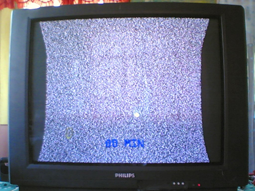

Üdv mindenkinek!
Már egy kis ideje rágódom egy Philips 28PT4403 (L6.2 sasszis) francia csodán.
A hibajelenségek a következőek:
A csatolt képen látható párnatorzítás van jelen,továbbá nem jegyzi meg,ha a menüben módosítok a beállításokon (élesség,fényerősség,stb),mindig visszaáll alapértelmezettre,és ami a legérdekesebb,hogy a hangerősség beállt 8-as fokozatra,és semelyik irányba sem lehet rajta változtani.Ezen kívűl nem tudom köze van-e a raszter hibához,de a függőleges eltérítés sem az igazi,olyan mintha időközönként túlvezérlődne,mivel függőleges irányba általában szét van nyúlva a kép,viszont néha visszaáll a rendes képméret,majd újból szétnyúlik,és ezt csinálja felváltva. Szóval mindenek előtt a szokásos módon átnéztem,és kicseréltem (főleg a tápban és a raszterkorrekciós áramkörben) az összes gyanús kondit,és ellenállást.A félvezetők,fetek,bp tranyók,is rendben vannak mindenhol.Tápfeszek,jelgörbék jelen vannak mindenütt.Ezt követően EEPROM hibára gyanakodtam.Mindjárt fel is töltöttem egy üresre a dump-ot,majd beforrasztottam a régi helyére.Amint elindítottam a készüléket arra lettem figyelmes,hogy a párnatorzítás egy néhány mp-re eltűnt,majd újból megjelent,azóta sem állt helyre a megfelelő képméret.És a beállítási amnéziája is jelen van továbbra is.Most már ott tartok,hogy kifogytam az ötletekből,és kizárásos alapon én a vezérlő processzorra ( SAA5290ZP) tippelnék,de sajnos eléggé bizonytalan vagyok ezügyben,ezért gondoltam,hogy beírok ide is,hátha valakinek volna még valami ötlete.
Rajz
Köszönöm előre is!
(#) kadarist válasza Hodinka hozzászólására (») Jún 4, 2012 /
Rakj bele egy üres memóriát.
(#) Hodinka válasza kadarist hozzászólására (») Jún 4, 2012 /
Bocs,hogy nem írtam le részletesen.Először üressel próbáltam,és csak aztán töltöttem fel rá a tartalmat,sőt ezt kétszer is megismételtem,egy másik memóriával,először ugyanis azt gondoltam,hogy biztosan valami hiba miatt nem indul el,ami esetleg az eeprom égetése során történhetett,de úgy néz ki nem így van.
